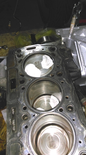

- boite/embrayage,demarreur,poulie catcam le moteur se termine,
empreinte piston a faire sa touche ya un bon 3/4mm a retirer :mrgreen:

T'as quoi comme AAC pour que ça touche autant?
 Sujet du message: Re: 1.6l // pf47 > ouvrant en carrosserie
MessagePosté: Lundi 03 Octobre 2016 18:44
Messages: 5120
AAC 299°
lev pmh 3.15
levé global de 11.45mm
culasse -0.4
jdc 0.62
piston tu5jp4 donc plat+bombé contrairement au tu5j2
Si je voit que c'est trod dangereux a trod creuser je prendrai des forgé 8s
le blem c que les forgé 8s (je croit jsui pas sur) on pas le meme axe de piston que les forgé 16, et moi j'ai bas mot 16S, donc ..
les encoches seront prevue pour une plus grosse lever pmh, si par la suite je met 1
des deux plus gros aac pour TU qui existe avec de la lever pmh de 4/5mm ^^

Hum pour moi, faut du forgé. Mais je ne suis pas un pro :bbah:

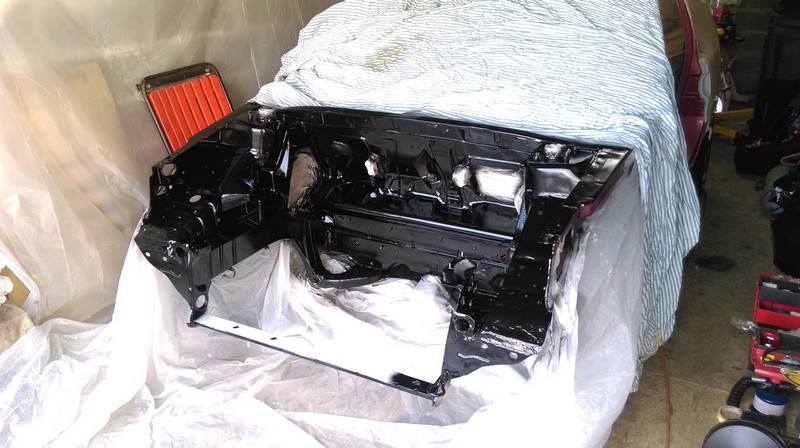

-peinture compartiment moteur en cour
