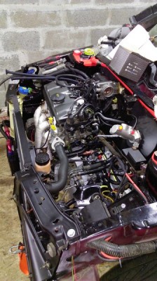

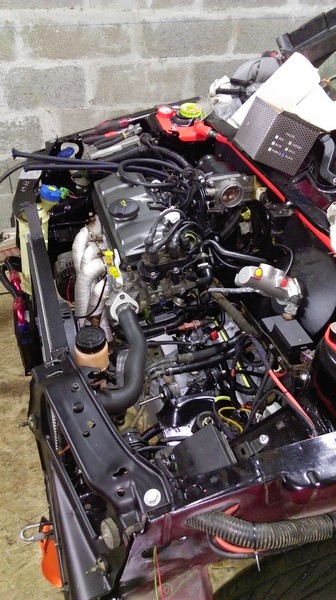

Suite (vendredi13/01):
-faisceau principal remonter 100%
-admission remonté complete
(joint de pipe d'admission HS,a changer)

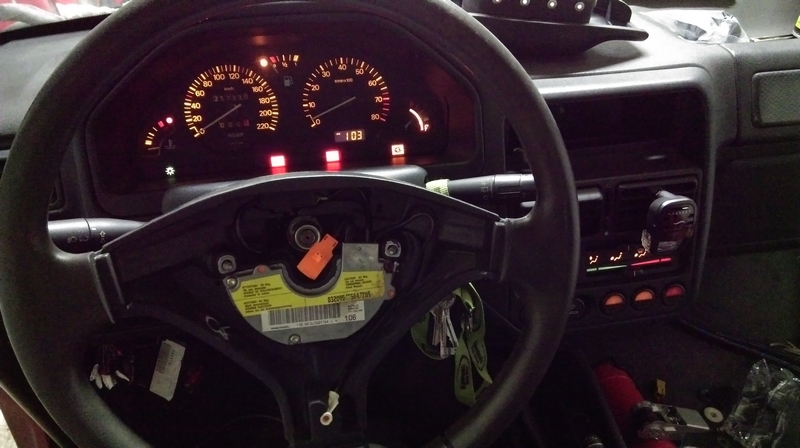

- problème niveau alternateur l'endroit ont l'on met les deux cosse se délabre...
probablement a cause de la chaleur du 4/1 proche :?
le plastique noir devant se casse en petit morceau comme une tablette de chocolat,
ou ptetre c'est juste sa dégradation naturel car d'origine avec 257mk :cagoule:
- soucis de demarreur aussi,la total quoi....... :blague: :blague: :blague:

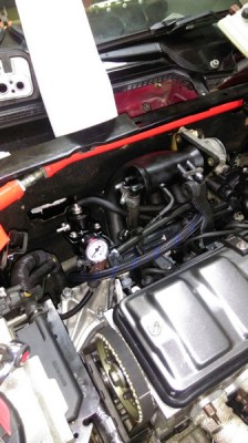

Photo1: ou le regul de pression d'essence mis en place
Suite (samedi 14/01):
- montage filtre essence
- montage câble accel
- montage regul pression essence
- teste électrique
A suivre:
-usinage pap,3/4 truc a faire dessus
-montage ligne
- new démarreur/new alternateur :cagoule:

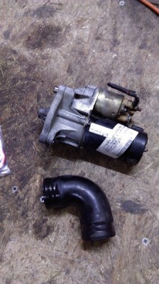

Suite:
- re-teste de démarrage se soir, j'ai le clac du démarreur mais pas de suite :? ,
le jus passe pas a mon avis malgré que le solénoïde clac,le bloc solénoïde du démarreur
doit être hs, a cause du jeu important dans l'axe fileter dans sur lequel
ont vient fixé les deux cosse rouge l'une de la batterie,l'autre de l'alternateur
>>> démarreur HS
Je vais changer dabord le démarreur ensuite l'alternateur
- ligne monter a moitier, me manque le support centrale en cahoutchou :?
- niveau électrique sinon pour le moment aucun problème
la DA tourne bien, tout a l'air de bien fonctionner,pas de fusible HS, c'est positif

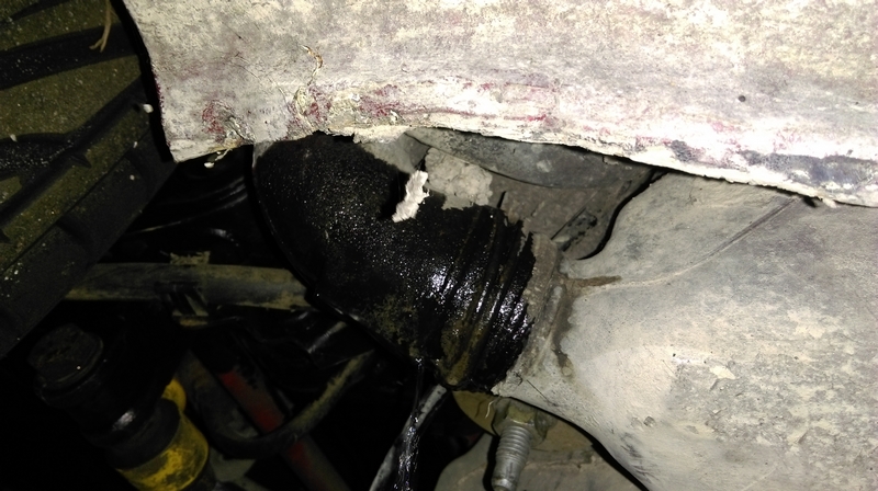

Suite:

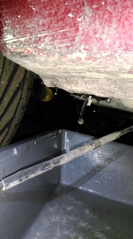

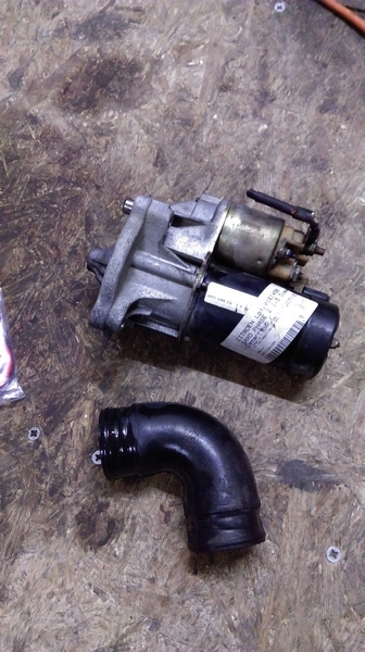

- sa fuit..... la galère :blague:
IMAG1207.jpg [ 313.09 Kio | Vu 2817 fois ]
IMAG1206.jpg [ 119.8 Kio | Vu 2816 fois ]
 Sujet du message: Re: l6 hybrid prepa//pf47 >new demarreur, teste demarrage
MessagePosté: Mercredi 18 Janvier 2017 10:58
ah merde en effet ça fuit pas mal, un trou?
MessagePosté: Mercredi 18 Janvier 2017 11:17
ouai c'est le tube qui fait le "coude" de la descente de remplissage de carburant,
en Aout dernier, j'ai du le tapé au sol, faut je retourne en casse ou ptete chez peugeot sa vaut pas grand chose?!?!
 Sujet du message: Re: l6 hybrid prepa//pf47 >new demarreur, fuite essence
MessagePosté: Mercredi 18 Janvier 2017 11:31
si c'est le coude chez psa il vaut 15euro pour une 106 phase 2
sinon j'ai ça sur ma saxo donneuse :bien:
MessagePosté: Jeudi 19 Janvier 2017 1:05

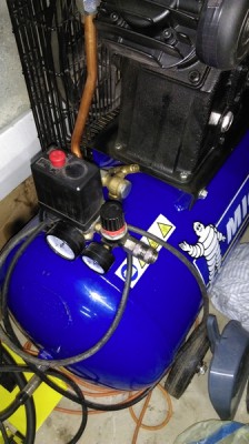

Suite mercredi soir:

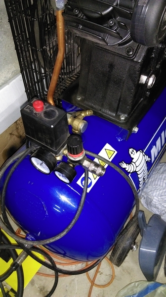

> pistolet basse pression commandé
> compresseur 100L, 270lmin sorti, largement suffisant pour mon basse
pression de 160lmin max

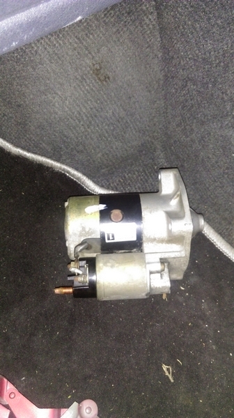

- le démarreur que j'ai acheter est trop petit en sauce, sa tourne mais au ralenti...( même avec 2 batterie cu a cu)
jvai mettre un de 1.5D directement.
Et Mon démarreur avait bien un soucis :o .

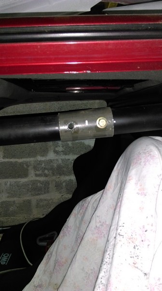

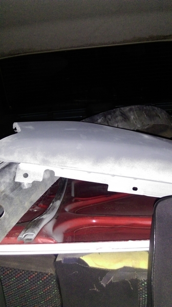

Suite jeudi 19/01:

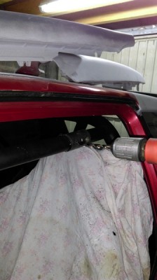

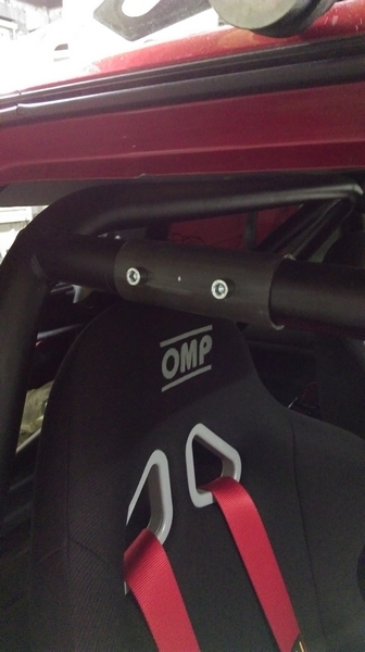

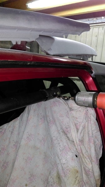

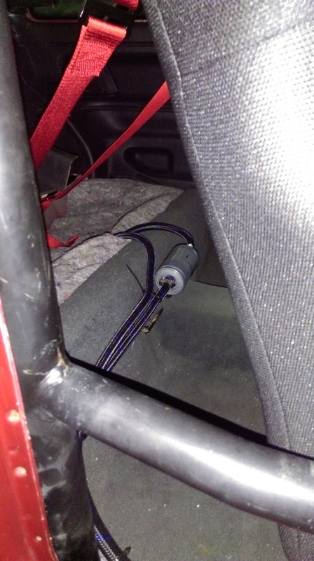

- boulonnage arceau ( les 4 jonction )
prochaine étape: modif pap ou installation rail coulissant baquet

yess vu la compression en effet un démarreur de diesel serait plus adapté

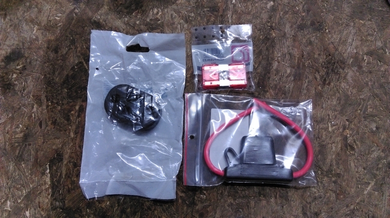

Suite:
- gros démarreur valeo 1.5d récupéré casi neuf :D
- boulon/écrou pour l'arceau
- support gros fusible et gros fusible 50A rastagraf pour la secu juste âpres la batterie

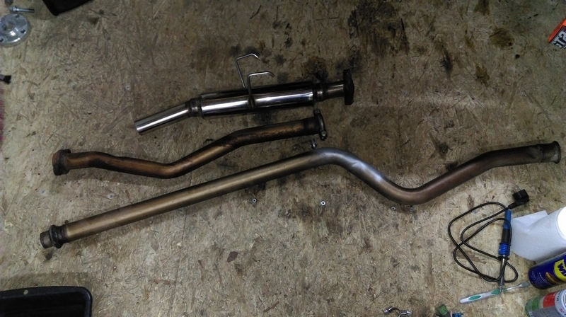

- cylindre bloc d’intermédiaire d’échappement
- modif des ressorts du système de fixation entre le 4/1 et le decata (ils étaient trop long)
- coude en caoutchouc de goulotte de remplissage de réservoir récupéré en casse

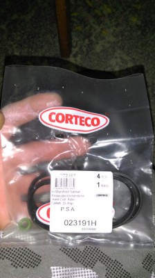

> joint torique de pipe d'admission reçu
bon sa devrai démarré cet aprem :ange: :ange:

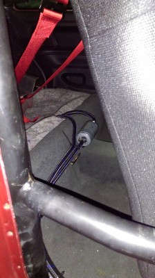

sa démarre........ au nettoyant frein :bourrer:
l'essence arrive pas a la rampe,
la pompe s'amorce et fonctionne, j'ai pensé que sa serait mon regul reglabe qui bloque mais non...
un probleme d'air alor g laisser la rampe libre pour laisser l'essence pousser l'air
mais rien a faire l'essence passe pas :blague:
reste la capsul sytec, peut etre pas faite pour ma rampe.
aller jmi remet :vivemoi:
Autre chose: pendant que je met le contact de demarrage j'ai le voyant prob moteur qui s'allume
jsai plus si c'est normal ou pas
 Sujet du message: Re: l6hybrid prepa//pf47 >sa tousse, problem arivé essence
MessagePosté: Samedi 21 Janvier 2017 16:38
Messages: 1120
Vu ton montage c'est possible que ton calculo comprenne mal certaines info et te mette des défauts, ton essence elle part de la pompe? Mais elle bloque ou? Car si ton essence bloque quelque part ta pompe devrait monter en pression? Si je sort pas de bêtises
C'est quoi comme rampe que tu as? Ton recul a une bonne mise a l'air?
MessagePosté: Samedi 21 Janvier 2017 17:17
Messages: 388
Localisation: Tours
T'as branché correctement les durites sur le régulateur?
106 griffe 16s + 106 xsi 1400
MessagePosté: Samedi 21 Janvier 2017 19:15
+1 pour les durites inverser
ou voir si tu as pas inverser les fils de la rampe d'injos et celle du réchauffeur de papillon sur xsi 1l4 c'est les même connecteur et couleur (sur le 1l6 c'est peut être pareil)
MessagePosté: Samedi 21 Janvier 2017 20:16
oui l'essence part de la pompe, si je débranche la durite sa gigle
elle bloque avant la rampe > rampe sèche :blague:
oui la pompe monte en pression car quand je déconnecte la durite avant le regul de pression réglable
sa gigle de ouf
J'ai démonté le régulateur, rien a signalé (c'est le même que sur ma coupé)
j'ai démonté la capsule (sytec) pas bouché rien a signalé
j'ai demonté le retour de la rampe pour que l'air soit chassé eventuellement,
mais rien a faire
Je ya un truc je pige pas mdr :mrgreen:
oui , comme sur ma coupé, j'ai même mis le système sans régulateur mais l'essence
veut pas allez a la rampe :bleu:
nan elle sont dans le bon sens,
la connectique est marron pour les injo c'est ok,bien branché
Jme demande si c'est pas la capsul sytec qui va pas sur la rampe,
mais c'est la même capsul que sur ma coupé, et
sur ma coupé c'est la même capsule d'origine 3bars que sur la xsi
donc normalement c'est bon
ya un truc qui m’échappe :? :?

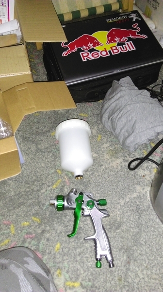

pistolet reçu , sa remonte le moral :D
j'ai prit un milieu de gamme basse pression lvlp, au dessus du mien c'est un gris vert aussi a 250euros, mais bon apres pour lutilisation, l'autre cest surtout sa qualiter qui est mieu.
