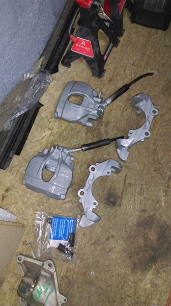

new étrier hier:
207 rc /307 hdi fap136 > pour 302mm disque
en remplacement de mes brembo, pour recoller a l'image S16,garder du gros frein, peut etre diminuer la chauffe des disque car moins puissant donc le voile a la chauffe va diminuer ou disparaitre
(maladie coupé 406, sinon faut monter du percé rainuré a 300e les deux disques en 305mm)
gros nettoyage,aprêt,peinture,vernis se soir et montage .
peut-être il me faudra les disques de 207 RC, car ET dif de 6mm apparemment, a voir ...

pour les etriers, j'ai commander un jeu de douille de guide et souflet neuf +1 ,
réception demain, donc montage des etrier demain si tout va bien ^^ :kakashi:

montage a blanc d'un etrier hier soir,
pas de disque a prevoir, il se met nikel,la surface de freinage
sera meme plus grande en hauteur sur le disque,parfais :D
nettoyage a la brosse metallique ( elle etait neuve elle est hs tellement j'ai frotté pendant 2h)
nettoyage wite spirit,puis nettoyant frein pour secher,chauffe thermique, apret,peinture omp special etrier (jsai pas si sa change quelques chose :mrgreen: ), vernis cet aprem et montage se soir

hier,
-vernis etrier, besa,basse pression, 3 couche
-nouveau cylindre block dans le support inferieure
-guide de chape neuf

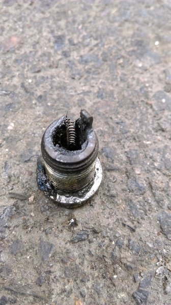

et une bougie ngk de cassé dans la culasse,
meme pas le temps de la desséré 1/4 casse net,
elle avait 18mk, :blague: :( ,

voila se qui met arrivé:
Vendredi soir, sorti entre copain, pub,run ect... je m'amuse a tiré avec
megane rs +270 (stg1?) ,du r32, golf 5 gti ect et la la caisse se met a brouté
comme si elle tournait sur 3cylindre.
vue que jetait en réserve, le 1er truc qui me viens a l'idée est le carburant malgré mon voyant orange qui clignote (diag,prob moteur).
c'est pas sa,je rentre comme sa, soiré fichu.
le lendemain je démonte les bougies voire et la bim une casse net en desserrant 1/4 de tour :blague:
du coup j'utilise les methodes suivante avec echec :
-queu de cochon X et Y : echec
-je chauffe le reste fileté : echec
-marteau+pic pour essayer de faire tourné la rondelle au dessus du filetage: echec
-pic taillé de differente forme et rentrer en force dedan: echec
-douille torx de 50 rentrer en force dans le reste, je sent que sa peut le faire,mais echec
2 solutions : demontage culasse ou decoupe droite de haut en bas du reste fileté
pour lui faire une cassure,éliminé la force de serrage et donc devisé.
je met suis fait un outil, tige acier plein, decoupe pour que sa rentre dans la dremel,
soudage d'un tete dremel diamenté de decoupe voire photo >>
resultat 1h apres, et bocou de lubrifiant car sa chauffe a mort,
j'ai fait une ligne de haut en bas de 0.5mm de profondeur,
je met ensuite le pic orange en force et la j'etend un merveilleux craquement :clo: c'est fissuré,cliquet douille de 10 sur le pic orange et c'est sortis :)
nettoyage,passage d'un émant pour la limaille, et sa roule
