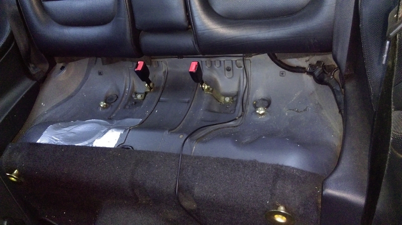

changement pompe,
photo 4 , a droite celle de 2l, gauche v6 210,moteur 1cm plus haut
-découpage tôle pour sortir le collier de serrage du socle de pompe
test:
les 1er test sont catastrophique, sa coupe a mi régime, haut régime,
impossible de tiré la 2 et passé la 3 ya plus d'essence..
test a 2.5b/3b/3.5b/4b/4.5b lol rien change,1h de teste , tjr pareil
comme jetait en mi réserve, je met 5L d'e85,et la les problèmes disparaisse a 70%
je met 15L encore et re teste : plus de problème,je pense qu'il falait que le support pompe se remplisse,
et que l'air dans le circuit soit chassé.
(prise d'essence dans le support avec un filtre avant et un âpres^^
je pense aussi que si la pompe etait stoké depuis 2pige chez le gars,
il fallait que moteur de la pompe se ""remette en forme""
>résultat perf: De la pêche de gagné sur toute la plage
test 1~cliors3 197ch 30km/h-18* devant car mauvais départ mais l’écart ne bouge pas.
test 2~ " " " " " " " " " 20km/h-15* cote a cote !

C'est quoi que tu as mis sur le trou de la pompe? De l'alu autocollant?
MessagePosté: Mardi 02 Mai 2017 23:43
Messages: 5104
j'ai remit le cache en plastique et j'ai rajouter du scotch alu maleable pour bouché
le trou qui reste.
j'ai pas remit aussi le cache acier noir qui protege le tout et qui est mis d'origine avec 3 rivet.
