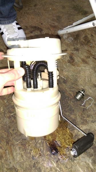

- changement du regul de pression reglabe par une capsul en rampe de 3.5b
(celle qui etait sur la pompe de v6)
et la et la :mrgreen: j'ai encore gagné en pêche, pourtant jetait a 3.8 au regul réglable
j'avai déjà remarqué son imprécision et le fait qu'il soit âpres la rampe jouai bocou,pour finir, c'est aussi un bas de gamme :bbah:
sa se re-comfirme une fois de plus,je marche mieu avec les capsul en rampe que le regul reglable apres la rampe :bbah:

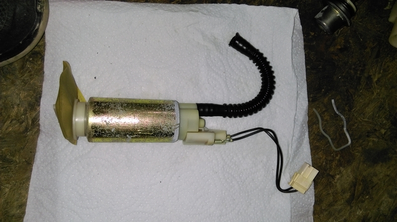

piston RS
bougie bosh platinum
culasse - 0.3mm
RV a 11 au lieu de 10.2
puce j49
pompe v6-210 (100l/h au lieu de 85l/h d'origine)
joint de queue de soupape neuf,jdc neuf,distri,soupape ok,.....
photo2: comparé a la RC de boost(juste les ch courbe rouge, j'ai pas fait le couple encore)
