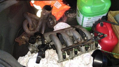

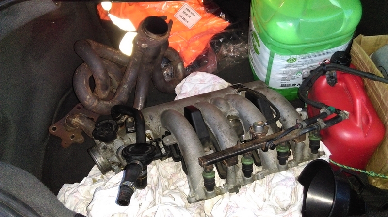

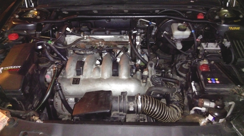

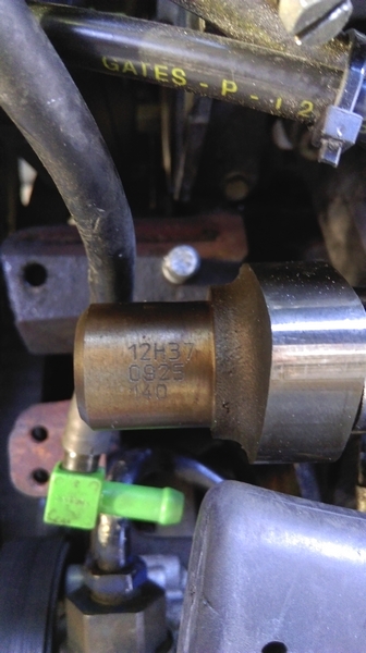

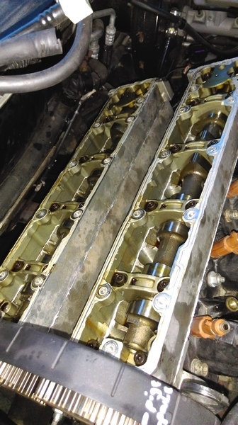

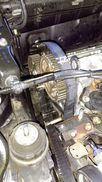

suite,Montage fini,ref des aac de RS 12h37-0925-140
les aac de RS se mettent bien en lieu et place sur culasse J4R
-teste route:
puissance max décalé donc vers 6600 comme d'origine sur 306 s16,
ma puce actuelle ne suit pas en haut,vue que normalement je rupte a se régime la,
il manque des choses aux tableaux cartographiques :mrgreen:
j'ai quand même plus de puissance sinon
-je fait des recherche pour savoir si le collecteur RS 4-1 spaghetti rentre sur 406 coupé
niveau injo, malgré la puce avec les temps d'ouverture modifié, jack ma dit que jetait au max des temps je croit,
je croit que mes 200cc vont pas suivre (RS 265cc),voir pour du 240cc peut être ?

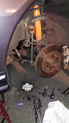

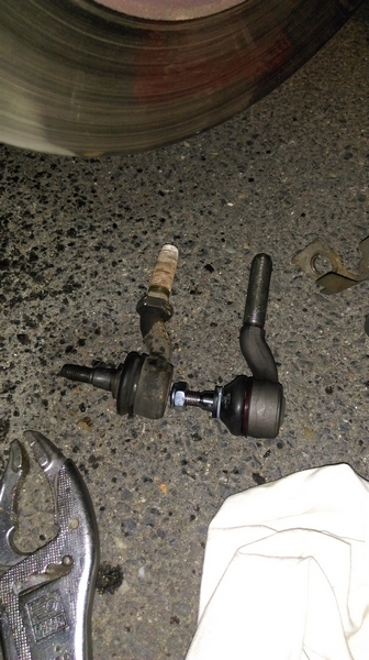

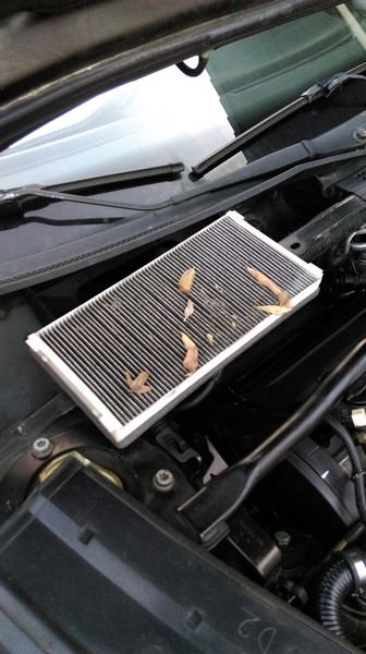

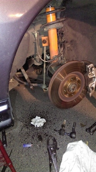

-changement filtre habitacle apres 25miles kilometre ,
qui est passé de blanc a noir ^^,son remplacent est au charbon actif

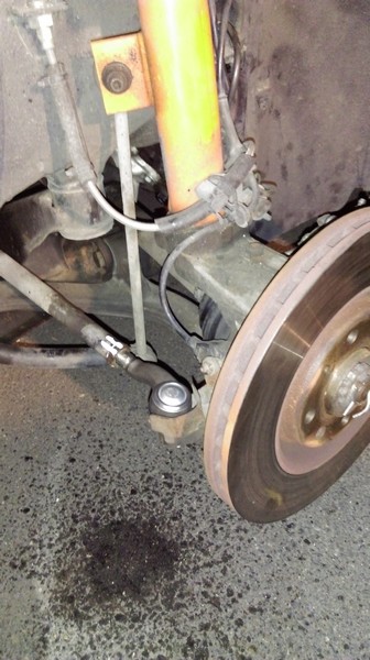

-changement rotule droite qui claque légèrement
-teste route hier soir, mon problème de vibration entre 100 et 140 est pas résolu,
je vais faire équilibrer les roue av,je pense a une déformation du pneu suite
a une usure non uniforme
problème que j'avai déjà avant le circuit de folembray, âpres les tours circuit sa a a moitier disparu.

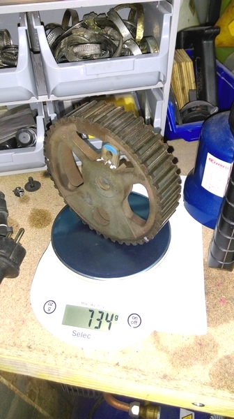

En photo le pois d'une poulie de RS, avec emplacement capteur de phase: 734gr ^^x2 = 1.5kg en inertie,
en passant en poulie alu de AAC,damper,et alternateur ya moyen de gagner 2/3ch
la poulie damer dépasse le kilo :clo:

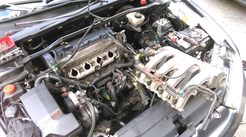

jvai peut etre devoir redemonter la culasse pour mettre le collecteur,
et pour calculer les modif a faire de la descente d'echappement.
collecteur a momifier.

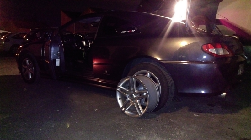

> suite jeudi 6/07 , Changement des jantes:
j'ai trouver 4 stromboli origine psa de 308cc sur lbc pas chère, j'ai commander les pneu,du toyo en 225/45/17,sur allopneu en express
j'ai pas prit du 235/45/17 car âpres un passage a autobak et avoir mis les deux taille l'une a coter de l'autre
le 235/45/17 est vraiment balez de chez balez ^^
(pour rappel actuellement je suis en 205/55/16 dunlop sport blue[taille origine V6: 215/55/16])
se weekend je chope des écrou antivol long (cale de 1.6 actuellement) et sa roule :)
et les bbs en vente /écrou antivol bbs en vente >>> :clo: :clo:

pipe RS en cour,
par contre le collecteur d'echappe RS je vois vraiment pas comment je peut le rentrer
sans demonter la culasse, en demontant le cardan long et son palier ??? :bvoyons:

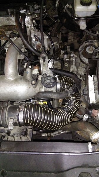

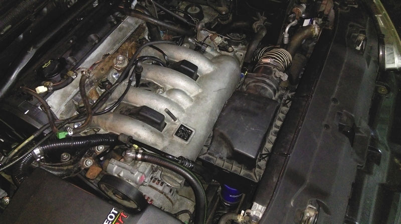

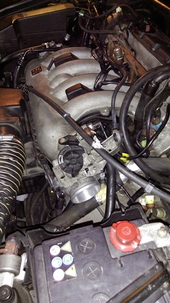

montage pipe RS,
modif:
-rallongement des prise
-modif durite pompe DA
-agrandissement de 2 trou de fixation pipe/culasse
-changement de place de la boite a air v6 210
-modif durite boite a air
-modif durite assistance de freinage
-modif durite prise d'air pour le ralentie
-modif arriver/retour essence
-modif pap (rebord sur parois[ rebord d'origine pour la souplesse et limité l'accoue de boite])
-modif ram air>boite a air
-creation d'un patte pour fixer la BAA au nouvel endroit
-new joint pipe/culasse
-new joint pap/pipe

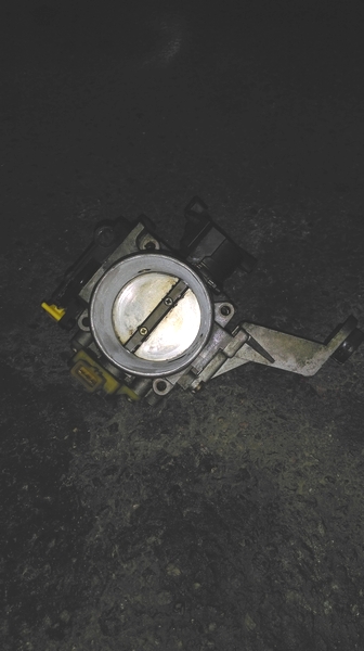

-teste injo 265cc ss 3b puis sous 3.5b
normalement passage banc derriere pour voir le resultat avec aac rs,pipe rs,pap rs usiné,new puce.
photo ,meca en cour:
IMAG2516.jpg [ 363.92 Kio | Vu 6176 fois ]
 Sujet du message: Re: Coupé406 xu10j4r hybrid RS+ //modif pompe,papRS,sa watt!
MessagePosté: Mardi 18 Juillet 2017 13:27
Messages: 5107
suite,pipe rs complète monté, teste route :
-problème cale pap
-manque de carburant a mi et haut regime, entre les deux sa va
-Ma pompe de 406 v6210 debite pas assez comme prevu ,3b sa passe, 3.5b en haut j'ai des trou,
il me faut une 120L/H (origine RS source rallye forez) ou legerement plus :ange:
sa watt bien :D , j'ai gagner une bonne poigné de ch :D
le bruit avec la ram air et la boite a air de v6 est sympa :loving:
prochaine etape: pompe /usinage pap (cale de 1cm dedans...) et passage banc
Niveau roue, les pneu sont monté, par contre j'ai une jante de voilée du coup faut que je la
fasse redresser chez un pro a montigny beauchamp, je m'en occupe cette semaine :clo:

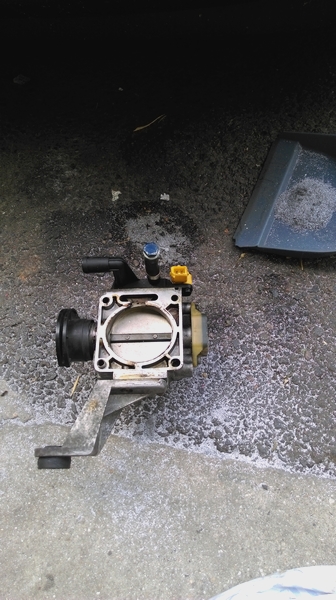

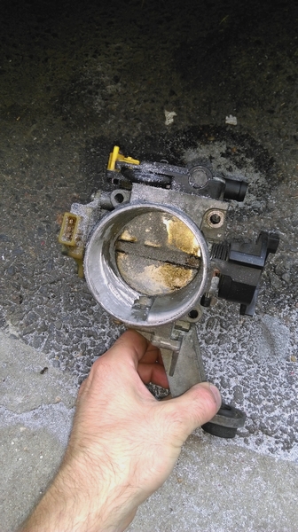

pap ok, cale alu de devant et de derriere retiré.
4h de taf a la dremel avec la même fraise que j'ai utilisé pour les conduit de culasse de
la xsi.
test, la voiture des le bas régime part vachement mieux, le couple est la,des ch de gagné encore sur toutes la plage de régime
et j'ai un vraie pap en 60interne
( je crois j'ai pas mesuré :mrgreen: )
sa a percé a un endroit, j'ai rebouche avec la loctite 3455 epoxy alu.
prochaine étape la pompe :)
