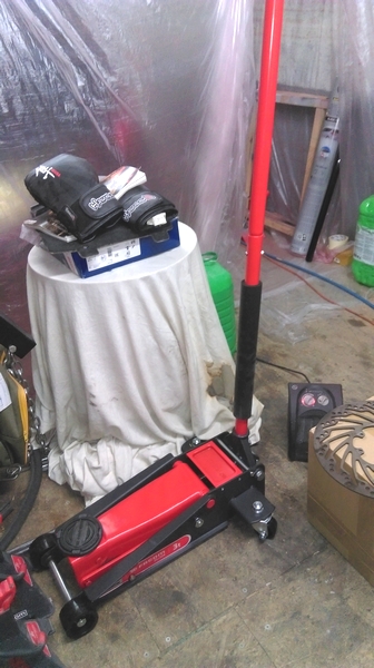

suite photo,
du new matos, sa va lever avec sa ! terminer les petit cric d'origine ou le michelin,
plus besoin de se baisser a chaque fois pour le/les deplacer avec le long manche du facom sa va etre nickel,

facom dl32? (je pense l'avoir reconnue sur tes photos)
 Sujet du message: Re: pf47 gros 8s // montage coffre complet,prepa porte
MessagePosté: Dimanche 29 Octobre 2017 14:04
Messages: 5120
ouep ;) > photo en dessous ;)
200,240 ttc

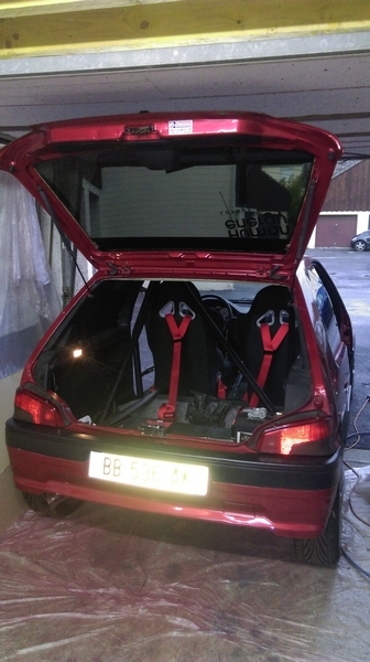

suite,
des petit truc par si par la :
-raccordement électrique du coffre et du dégivrage de coffre,
malheureusement j'ai la cosse (+) du PB arrière dégivrage qui a lâcher,
impossible a remettre a l’étain haute densité :(
- j'ai du retirer une attache avant car j'ai oublier du tiro de protection en dessous

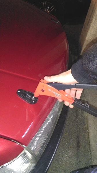

- peinture du bras d'essuie glace arriere,montage new essuie glace
- passage des aspergeur de lave glace sur le capot avant
- deplacement de la sonde lambda d'un des 4 tube RCracing 4-1 vers le tube principale du dessous
(la sonde bouchai la moitier du tube :bbah: )
photo 4 la gaine isolente pour allonger les file de ma sonde lambda et la proteger thermiquement.
suite photo en soirée
- pipe pour le 4 pap d'ecouper, patron en cour pour la new pipe

- astuce pour passer les cable du coffre das le "chassis" : le porte manteau en metal
- j'ai ma durite de lave glace arriere qui a rompu au plein milieu du toit du chassis,
je vais meme pas essayer de la repasser dedans, je vais la passer par l'interieure.

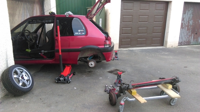

Suite:
changement train arr:

kiki kawa bounga a écrit:
les griffes sont puissantes :bcry:
Jai acheter un arache 180mm feu vert il a casser, il ont pas voulu me le reprendre... C'est pas de ma faute sil tient pas bref...
Jai prit un facom, c'est le facom qui a casser le tambour !
Jvai devoir les taper pour les sortirs, sinon il me faut le facom hydrolique (+/-250e neuf, personne dans mon entourage a sa a me preter)
Sinon jpenssai deposer le train chez le garage peugeot pret de chez moi :bvoyons:
 Sujet du message: Re: pf47 gros 8s // changement train arriere
MessagePosté: Mercredi 08 Novembre 2017 11:28
autre technique,
Je devais changer les mâchoires et les pistons du kit de tambour...
donc j'ai casser volontairement les deux vis derrière le tambour (celles qui tiennent les plaquettes du tambour)
ce qui fait que les "plaquettes" étaient beaucoup plus libres
ensuite, j'ai enlever la fusée en tapant dessus elle sort par derrière.
ce qui fait que le tambour est tombé ensuite.
MessagePosté: Mercredi 08 Novembre 2017 16:58
t'as bien remis le rattrapage auto a zero avant de tirer sur les tambours j'espere?
Ca doit venir, y a pas de raison

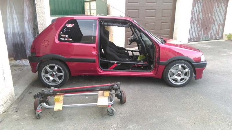

MessagePosté: Samedi 11 Novembre 2017 13:51
Messages: 5120
autre technique,
ah ouai , a voir aussi, sa pourrai le faire comme sa,
meme si j'aimerai sortir sa ""normalement"",
fait chier que sa marche pas avec mon exctracteur jsui deçu :(
heeeeeuuuuuuu :bvoyons: :ange: jcroi que non,
par contre j'ai chercher le reglage par les troue de passage des boulon j'ai pas trouver,
ptetre que je me plante completement ?? :bvoyons:
MessagePosté: Samedi 11 Novembre 2017 14:36
Messages: 435
Localisation: Près de Lyon
Sauf erreur de ma part, le réglage des garnitures ne sont pas toujours accessible par les trous de boulon de roue :bvoyons:
Au boulot, on tape le contour de flasque extérieur pour décoller, puis on tape sur le contour de flasque par l'intérieur, en général, on a jamais eu de souci pour sortir une flasque de cette façon :bbah:
