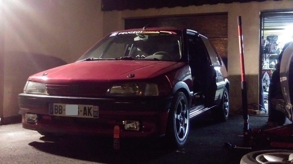

Suite, xsi !! j'ai cru j'allait jamais mis remettre :bleu:
- montage goujon bratex renforcé (dixit "renforcé" :dentier: enfin juste parce que c'est en acier noir... ,
et pas de traitement interne anti rouille [interne > au coulage]
:dentier: renforcement = cémentage,alliage avec du chrome ou nickel ? ou forgé dans le pire :mrgreen: quoi par exemple ,
les16 boulon et ecrou jlai est payé: 150€..
sa merite mieux qu'un acier avec une dif de dureté par traitement thermique surtout qu'ils rouillet a mort deja.... ) et leurs écrous
- démontage tambours arrière non sans mal,
j'ai sorti le facom U20 "buldozer" :wilo: ,
comme je le savais et ont me la rappeler ya quelques
pages,les garnitures bloc/se mettent de travers, empêchant le moyeux de sortir correctement,
et des tu tape sur le petit rebord du tambour la fonte casse direct .. :?
bon âpres c'est pas la méthode a faire la méthode marteau est pas du tout la bonne méthode.
rien de spécial au démontage,moyeux/fusé clean,tambour un peu creusé mais rien de ouf,
je pense que sa a déjà été changer impossible qu'ils aillent 257miles km.
les garnitures sont même neuve, l'ancien proprio a du les changer.
- j'ai essayer une patte de support de durite de frein pour la jonction tube/durite : sa va pas c'est pas le bon type de patte
- mes disque des 206 rc (épaisseur 26.3mm) sont trop épais pour les étriers de 306 s16 (+/- 24mm),
je vais devoir les changer,sa touche dans les étriers sur les paroirs
Demain,j'essaye de sortir les bras/barres , sa va chauffer ^^
