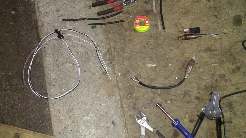

- rallongement de la lambda, finalement je met pas celle de la 406coupé, car son filetage est abimé,
je conserve l'origine, j'en commande une neuve,car l'origine est cabossé.

- lambda en place et cable passer proprement sans risque qu'il frotte quelques part
