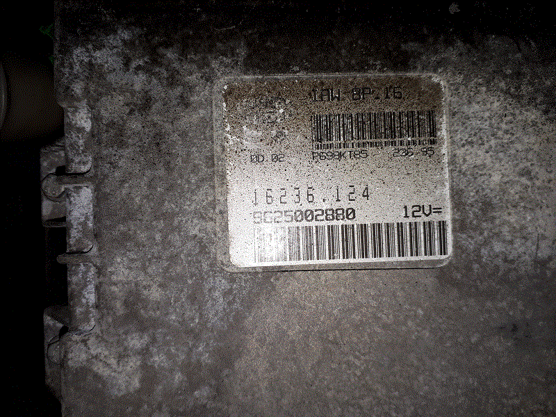

Sérieux !! oh putain je l'ai bien profond là...je bouillone là un truc de fou
Culasse je n'ai trouvé que ça comme numéro devant le capot : 96111962 et les chiffres avec un rond autour : (1) (5) (12) 91
Numéro de la rampe d'injection : 9607080380 les injecteurs sont marrons
La j'ai mis le calculateur : IAW 8P.16 JA9KM355 123 95
16236.114
9623675680
Oui c'est flagrant pour les bougies...
Je veux bien une référence avec un indice plus froid d'un point stp

La référence de la rampe d'injection donne une 306 ou 106 xs ainsi que la culasse donc on peut dire un moteur complet 1600 de 106 ou 306 en 90cv...
Jack avait dit à quoi correspondait ces 2 calculateurs un 1600 et un rallye de mémoire.
J'ai acheté pour 1000€ de pièce la pour une xsi 105 1600...
Oui pour moi je l'ai acheté chère elle était à 4000 je l'ai négocié à 3250 sans savoir que ce n'était pas le bon moteur.

ah mince abusé en effet tu as un 90cv au lieu du 105cv, le joint de culasse et épais donc cote origine tu as probablement donc la culasse du 90 et plus la xsi 105cv, reste à voir si l'arbre à came est d'origine 90cv ou non :?
bon courage en tout cas

Voilà ce que Jack avait dit :
Sujet du message: Re: Différence calculateur xsi 1.6
MessagePosté: Mardi 19 Février 2019 23:20
Sorcier de la cartographie >Tu veut des Watts ? MP le
Inscription: Lundi 16 Janvier 2012 11:35
Messages: 765
Localisation: Nantes
La référence 9625002880 est un calculateur de 106 Rallye 1.6.
L'autre référence 9623675680 est pour 1.6 XSI.
Il faut vraiment trouver a quoi correspond tes deux calculo pour savoir quoi faire !
