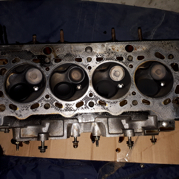

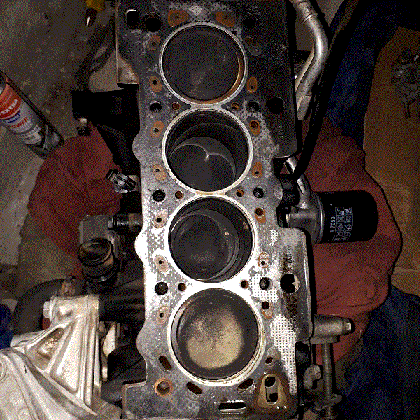

Voilà la poursuite des surprises suite au démontage;
Dites moi ce que vous en pensé ?
Le joint du culasse était bien collé, j'ai remarqué les traces de surfaçage culasse et les joints de queues ont l'air d'avoir été changés mais bon je remplace tout quand même.
Les pistons sont propres en surface ainsi que les soupapes pas de calamine.
La hauteur de culasse semble être conforme à l'origine : minimum 110 mm au réglet.

Pour moi elles sont glacées...
Oui sec pas de soucie la dessus.

le bas moteur à l'air d'avoir du vécu quand on voit les cylindres
Voilà on est d'accord...
idem, il est censé avoir dans les combien ?
Aucune idée puisque à la base c'était censé être celui d'origine dans la voiture...
Bref je suis bon pour déposer et refaire les futs plus segmentations coussinets etc etc
Je suis bloqué la par le pignon de vilebrequin je n'arrive pas à le sortir en tapant avec un maillet

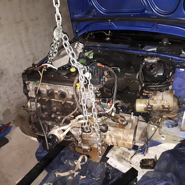

Photos du démontage suite :
Je n'ai pas trouvé de réponse pour la référence du volant moteur sur gogol.
Les morceaux de plastique dur retrouvés sur la crépine, no comment
J'ai acheté les durites de refroidissement mais je n'ai pas trouvé celle ci ni l'autre morceau qui va au radiateur de chauffage, si quelqu’un à des infos ;)
