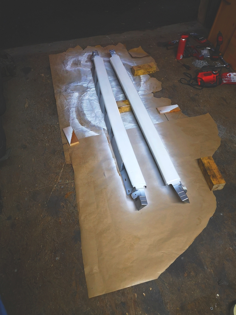

Peinture bas de caisse :
3 couches de peinture
1 couches de vernis brilliant
IMG_20190428_200850.jpg [ 1003.07 Kio | Vu 2487 fois ]
IMG_20190428_212327.jpg [ 517.79 Kio | Vu 2487 fois ]
IMG_20190428_212344.jpg [ 522.63 Kio | Vu 2487 fois ]
Sa a sécher tout dimanche, je l'est monte se lundi sur la caisse

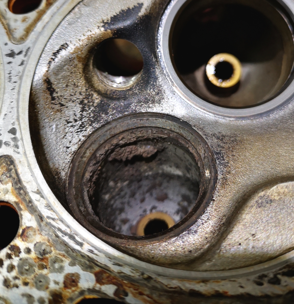

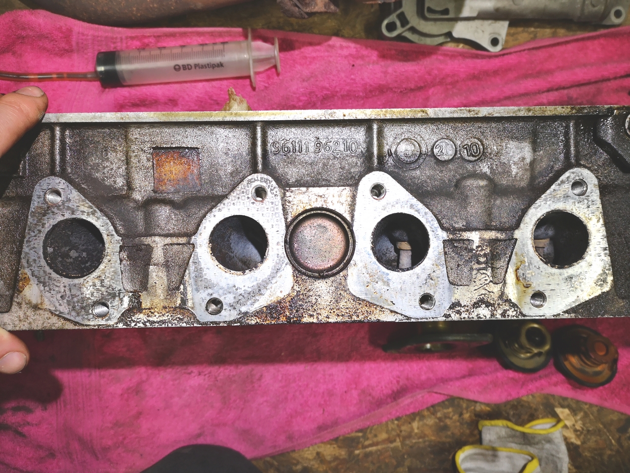

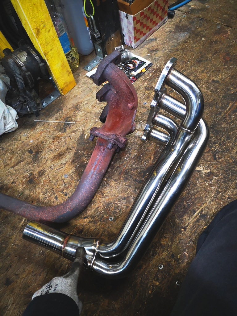

Mesure des conduit 4/2 fonte d'origine,
31.5mm (bien plus que celui de xsi 1.6L sauf erreur de ma part)
Ont peut voire la calamine dedans qui vient obstruer les sorties,ainsi que la fameuse marche interne,
et sa correspond pas a la culasse de xs qui est en 29mm +/- , a re-mesurer,
(je vous met sa en photo demain matin [marche interne,calamine culasse et taille culasse])
j'ai du démonter le collecteur fonte avec sa descente, impossible a désolidarisé
a cause de la rouille...
Quelle galère la partie du bas, sa ma prit 30min/45... a la clé plate de 7mm... complètement rouillé.
IMG_20190501_202002.jpg [ 554.95 Kio | Vu 2442 fois ]
IMG_20190501_023515.jpg [ 908.18 Kio | Vu 2452 fois ]
IMG_20190501_023452.jpg [ 839.35 Kio | Vu 2452 fois ]
IMG_20190501_202138.jpg [ 558.35 Kio | Vu 2442 fois ]

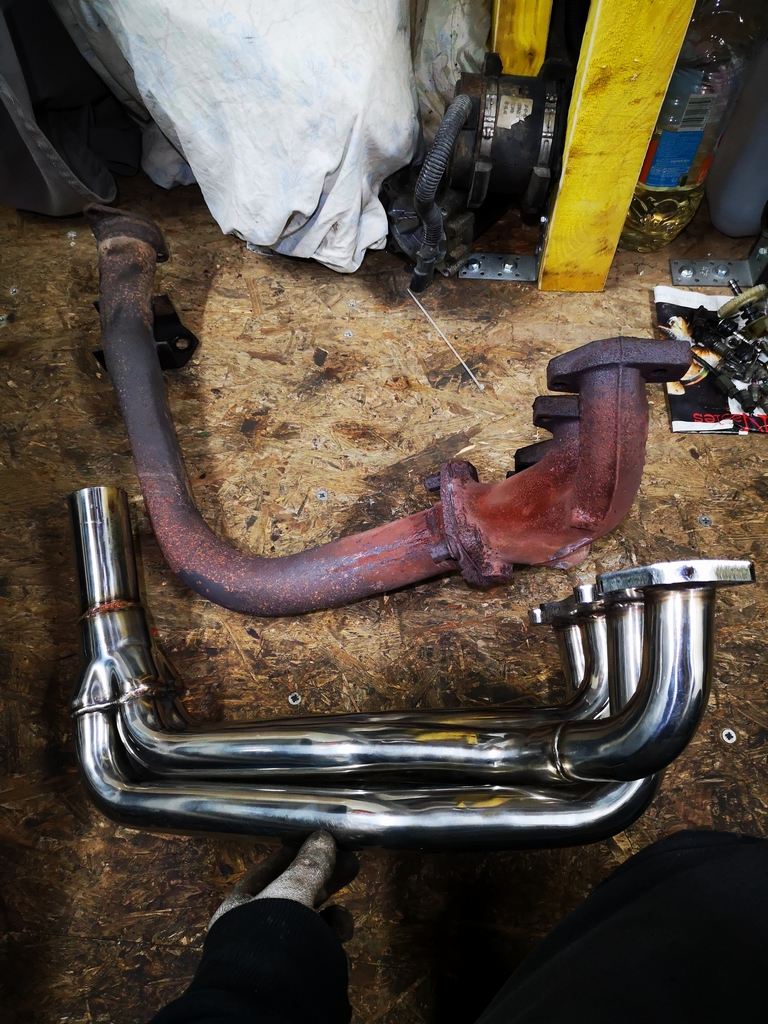

Dif origine 4-2 et 1 dans la descente VS 4-1
IMG_20190501_035858.jpg [ 965.61 Kio | Vu 2452 fois ]
IMG_20190501_202218.jpg [ 759.7 Kio | Vu 2442 fois ]
IMG_20190501_202233.jpg [ 831.27 Kio | Vu 2442 fois ]

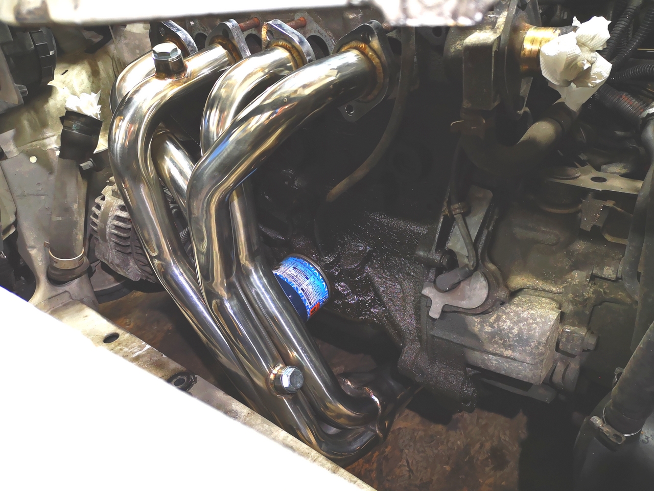

Test de montage du 4/1, il faudra de la bande thermique de qualiter,trop d'endroit vont
subir
des fortes chaleurs !
Il faudra que je protège l'alternateur, ainsi que sont câblage,idem le radia si besoin avec une fine plaque alu
idem les montage d'origine , a voire/a suivre
[icon_exclaim.gif] attention a ceux qui voilent se montage, le collecteur est pour L4,
donc il touche le filtre a huile acier, il faut mettre le filtre a huile alu déporter de jp4,
et peut être sont guide de jauge de niveau d'huile,
et comparer les haut de niveau des deux jauges,si ont met celle de jp4 !
Autre solution mais couteuse et complexe :
déporter le filtre a huile grâce a une plaque sandwich, et faire un support devant la boite par exemple.... :ange:
Non retenu pour moi.
IMG_20190501_035704.jpg [ 808.8 Kio | Vu 2452 fois ]
IMG_20190501_035745.jpg [ 917.83 Kio | Vu 2452 fois ]

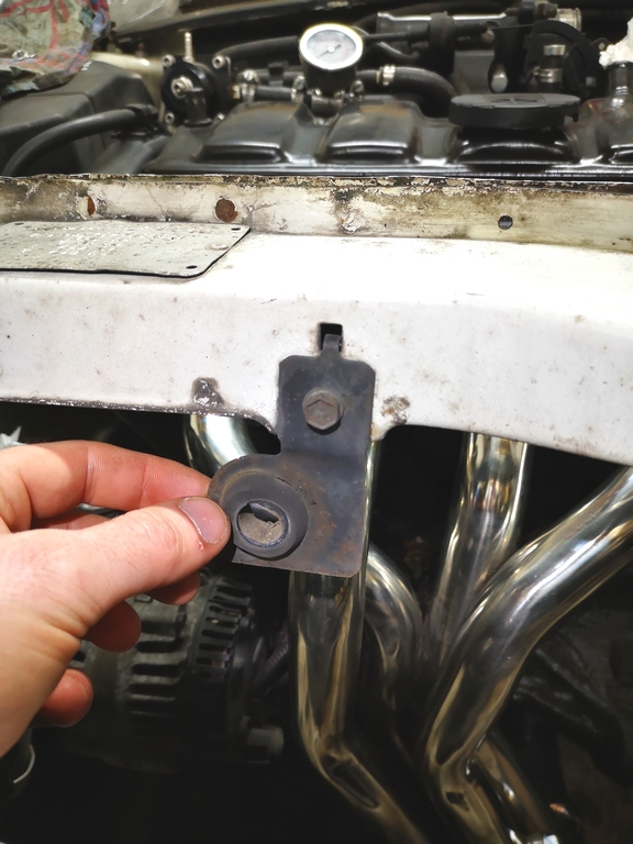

Je vais monter un spal adaptable neuf que j’avais en stock pour la 306 s16,
depuis janvier 2018,
Il faudra que je lui fasse des plaques de supports comme sur la xsi,
je l’attache surtout pas dans le radia! , sa va le percer.
IMG_20190501_041157.jpg [ 1010.83 Kio | Vu 2452 fois ]
Niveau attache, je vais devoir prendre les bonnes attache de radia en casse,
car comme je met un radia grande taille, ayant d'origine le petite taille sa correspond plus,
idem pour le guide d'air devant, ya donc des petites pièces a récupérer en casse

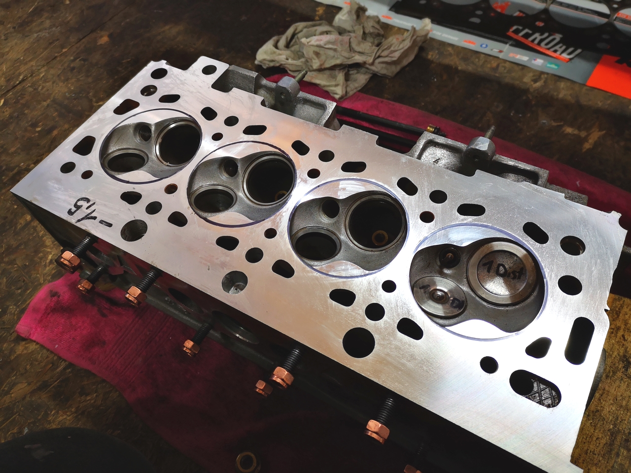

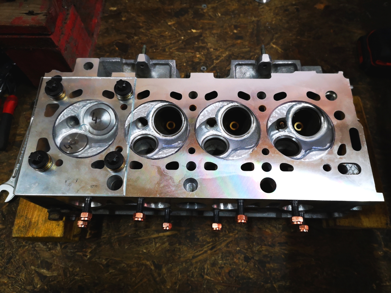

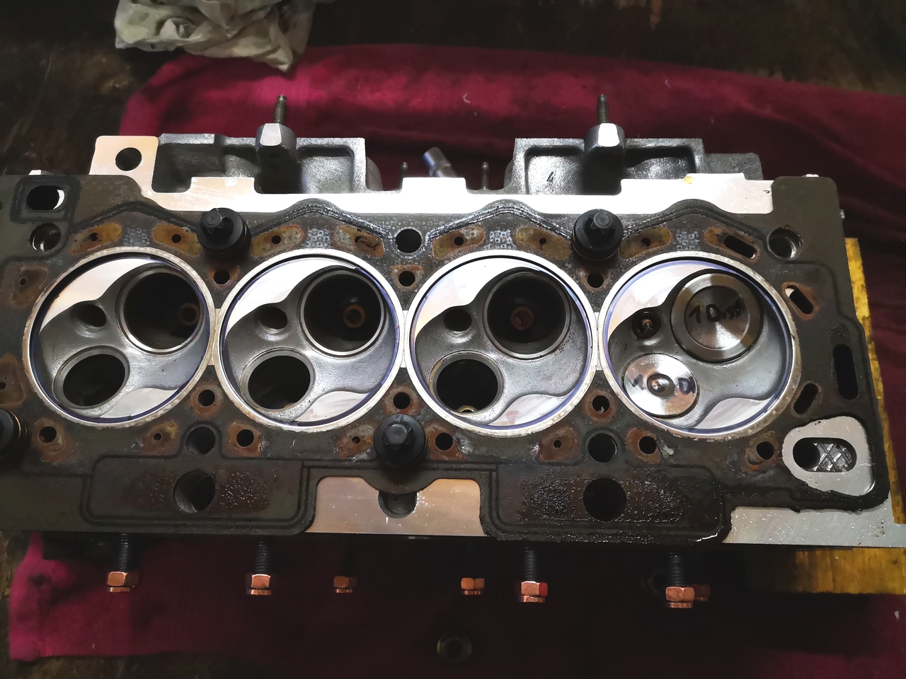

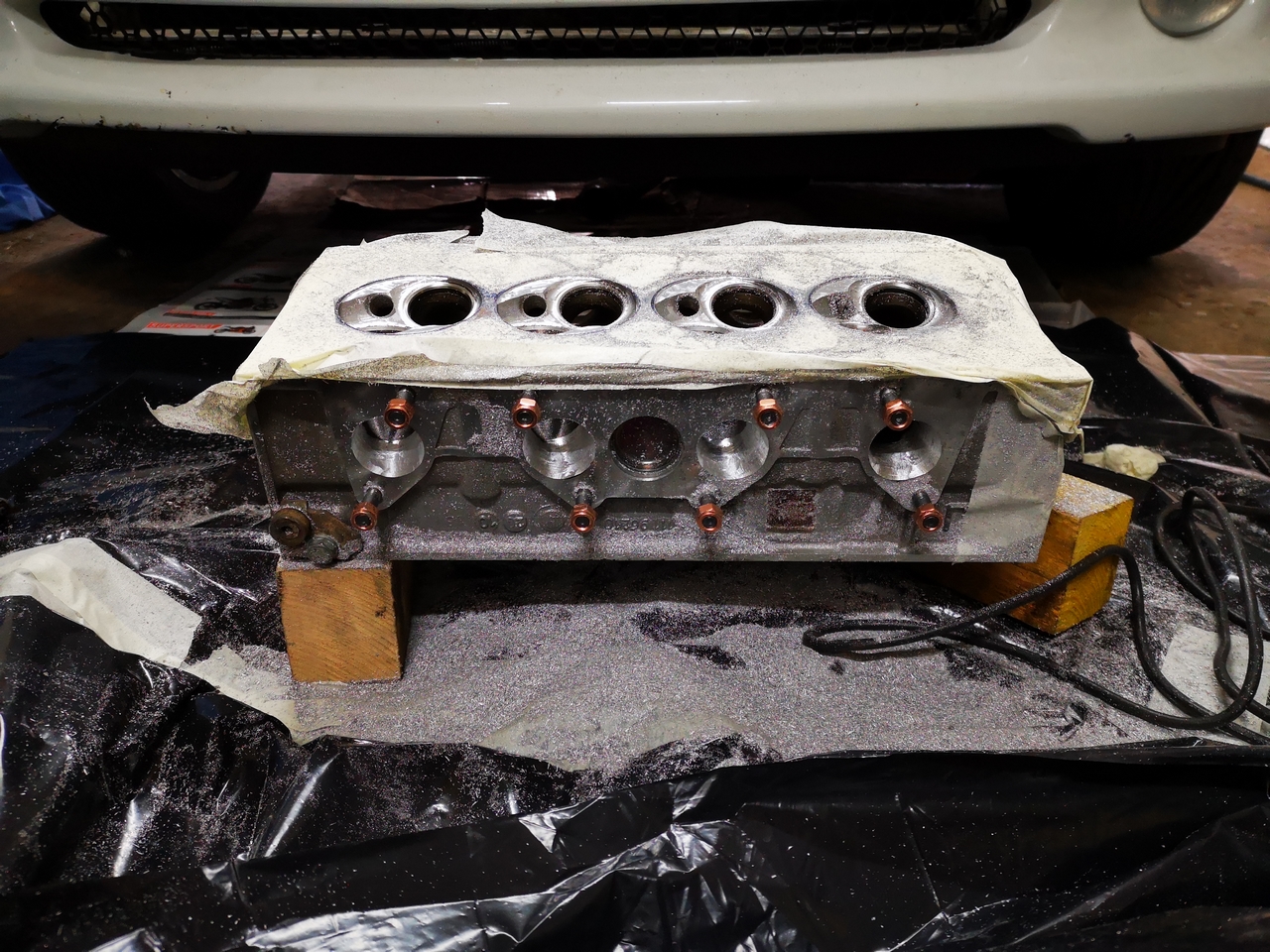

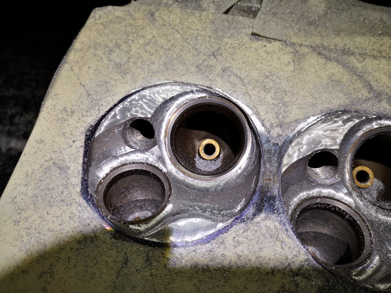

Niveau Conduit:
> en sorties a 34/35mm ! pour le 4-1 uk
> nettoyage complet admi / echap
> ébavurage complet des défaut
> porté/siège mis a neuf
> contrôle hauteur ressort
> nettoyage complet culasse
> peinture couvre culbu idem la xsi ??
> prise du volume avec le surfaçage de 1mm
et je dois en oublier
> mise au propre de la chambre pour éviter des point de départ de détonation vue le RV que je met :mrgreen: (full E85 106oct)
[pas de polissage = perte de charge]
> peu être les plan des chasses pour pas avoir un squich trop serrer et une bonne garde piston ,
mais sa va encore descendre mon RV
> empreinte piston a faire bien sur coter admi , a voire le RV encore âpres,
de toutes façon je vais tout mesurer
avant rectif,âpres recif, etc....
je mettrai en photo :)

Mauvaise news pour moi, le bloc xs a pas les fixation dans le bloc fonte pour le filtre a huile deporter...
Je pourrai donc jamais monter le 4-1 UK,j'ai trouver une solution rapide :
je vais mettre le 4-1 rc racing de la xsi, et le 4-1 UK sur la xsi comme c'est un jp4 le bas moteur :bbah: .
Par contre le système de refroidissement d’huile de la xsi va sauter, de tout façon sa chauffe pas sur route.
Petit avantage pour moi, le 4-1 rc racing est deja bander, 70€ d'economie de bande moyenne gamme sur bps raing.
IMG_20190501_221957.jpg [ 967.39 Kio | Vu 2441 fois ]
IMG_20190501_222006.jpg [ 1.05 Mio | Vu 2441 fois ]
Bloc ouvert :
IMG_20190501_232538.jpg [ 1.16 Mio | Vu 2441 fois ]
Fuite habituel TU :
IMG_20190501_232552.jpg [ 878.22 Kio | Vu 2441 fois ]

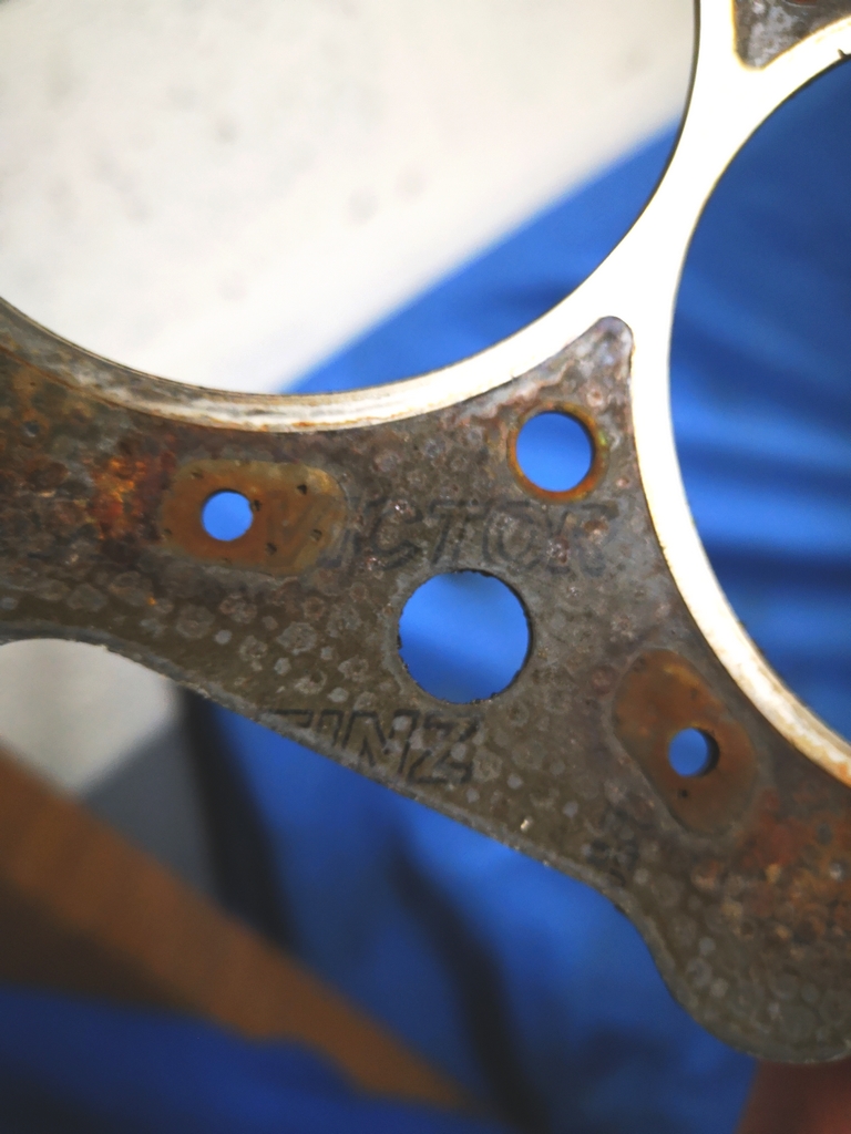

Petite fuite cylindre "1" coté distri, d'ou une petite fumé blanche et peut etre un petit
peu de pression dans le circuit de refroidissement.
Le JDC est d'origine Peugeot, il a jamais été changer 242000km.

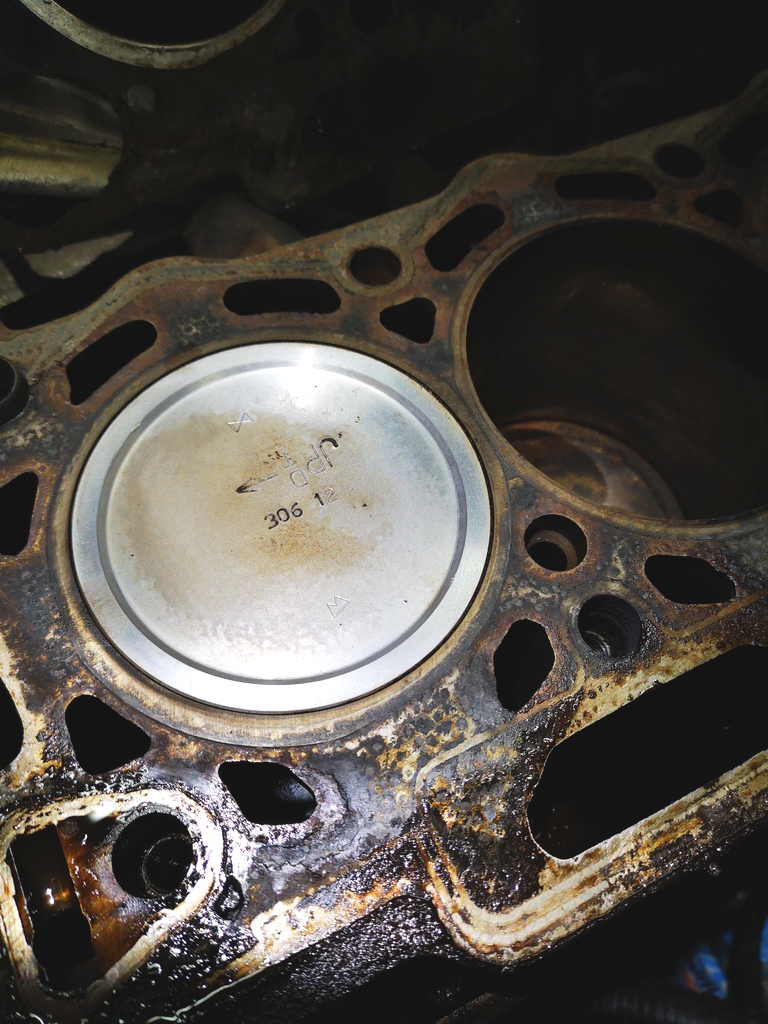

IMG_20190501_232604.jpg [ 1.13 Mio | Vu 2441 fois ]
Piston tu5jp avec creux de 1.5mm d'ou le RV a 9.6/1-1
contre 10.2 sur xsi 1.6L avec des creux moindre.
IMG_20190502_014915.jpg [ 634.58 Kio | Vu 2441 fois ]
Les cylindres sont ok, aucun creux ou autre, un leger deglaçage serait juste ideal.
IMG_20190502_014932.jpg [ 701.84 Kio | Vu 2441 fois ]
La culasse :
IMG_20190501_232631.jpg [ 1.09 Mio | Vu 2441 fois ]
IMG_20190501_235720.jpg [ 1.19 Mio | Vu 2441 fois ]
Les conduits admi sont hyper propre, par contre ceux d'echap ya 1mm de calamine dedans ,
du a la fuite des JQS.

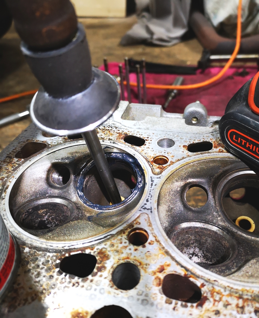

rodage soupape admission:
IMG_20190504_233619.jpg [ 901.77 Kio | Vu 2601 fois ]
IMG_20190504_233626.jpg [ 734.35 Kio | Vu 2601 fois ]
IMG_20190505_004011.jpg [ 787.17 Kio | Vu 2601 fois ]

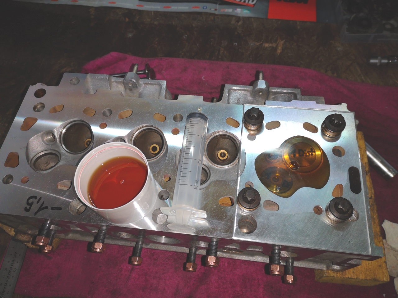

Prise volume culasse stok:
IMG_20190507_083657.jpg [ 833.27 Kio | Vu 2563 fois ]
IMG_20190507_083908.jpg [ 641.56 Kio | Vu 2563 fois ]
IMG_20190507_084404.jpg [ 624.42 Kio | Vu 2563 fois ]

-Usinage plan de chasse pour un squich de 1.5 de sécurité anti-deto
IMG_20190510_101325.jpg [ 848.09 Kio | Vu 2525 fois ]
IMG_20190510_101530.jpg [ 897.35 Kio | Vu 2525 fois ]
IMG_20190510_101657.jpg [ 536.62 Kio | Vu 2525 fois ]
IMG_20190510_103537.jpg [ 683.18 Kio | Vu 2525 fois ]
IMG_20190510_104243.jpg [ 821.6 Kio | Vu 2525 fois ]

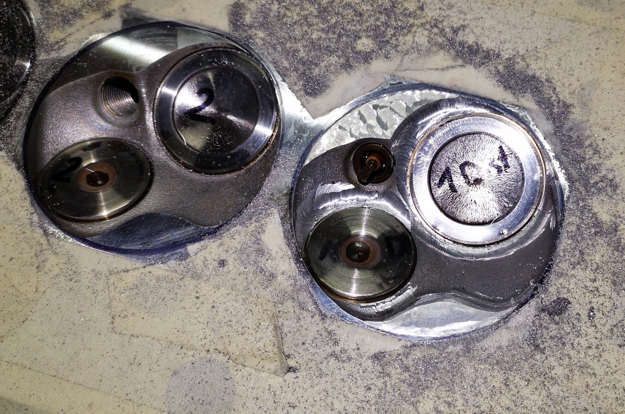

-Usinage (non prévu :mrgreen: ) des entourages de soupape echap/admi pour libérer de l'espace
de passage de flux au bord donc de la soupape en début de lever et fin de fermeture,
1h30 par chambre,pour le moment seul 2 sont faite et non fini en finition !
le paufinage se fera au renvoie de dentiste (photo a suivre)
IMG_20190510_121302.jpg [ 1.14 Mio | Vu 2525 fois ]
IMG_20190510_121335.jpg [ 1.26 Mio | Vu 2525 fois ]
IMG_20190510_121345.jpg [ 1.15 Mio | Vu 2525 fois ]

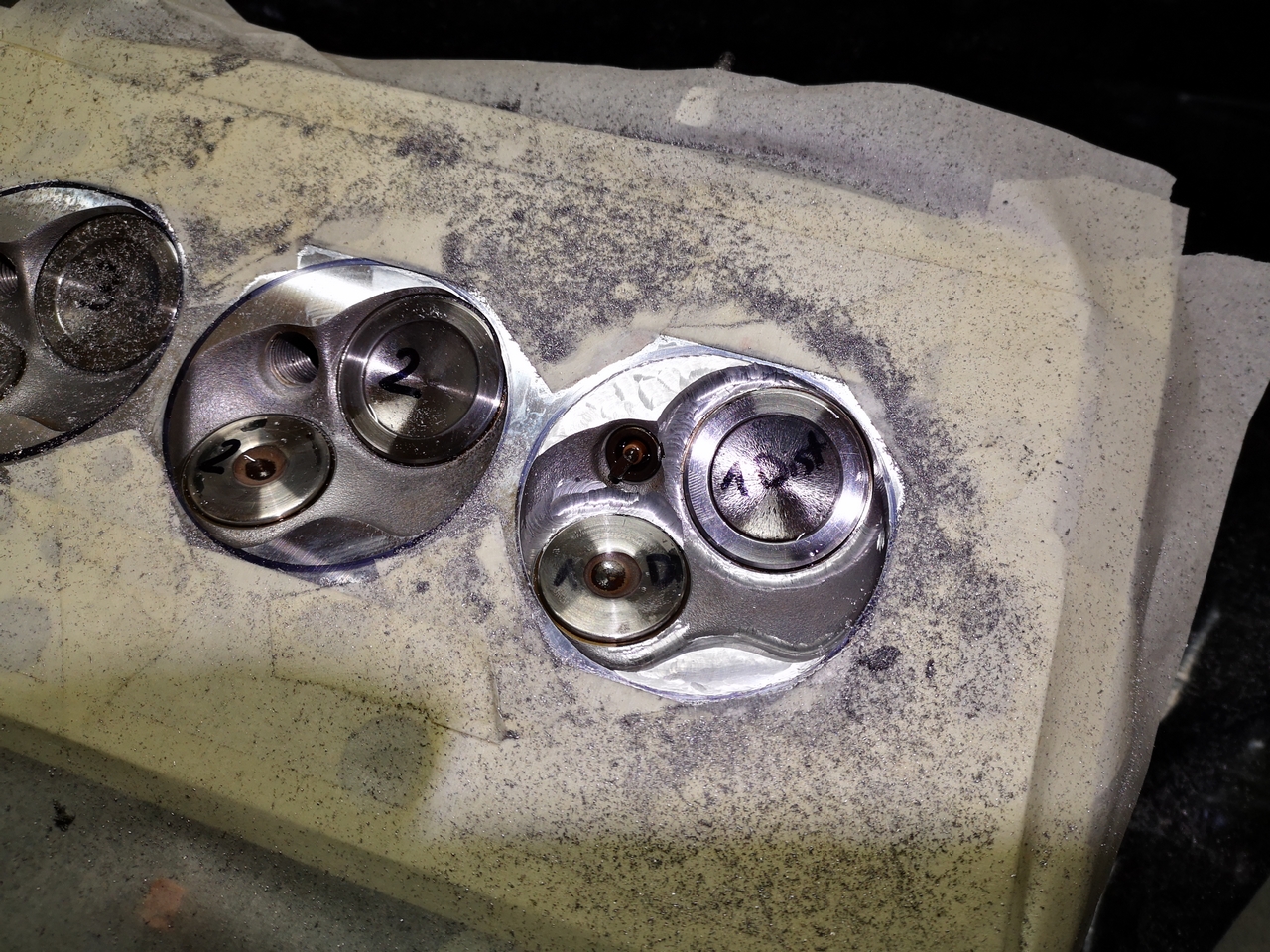

Usinage chambre finish:
IMG_20190512_103741.jpg [ 661.4 Kio | Vu 2510 fois ]
IMG_20190512_105216.jpg [ 1.14 Mio | Vu 2510 fois ]
Usinage sortie echap en 35mm (29mm > 35mm) , finish:
IMG_20190512_104947.jpg [ 1.05 Mio | Vu 2510 fois ]
Yen a des copeaux,avec une fraise carbure 2.5 fois plus grosse que celle utiliser
pour l'usinage de la culasse de la xsi, ba j'ai été 3 fois plus vite ! , :
IMG_20190512_112301.jpg [ 1.22 Mio | Vu 2510 fois ]
Prise volume avec chambre modifier:
IMG_20190512_124537.jpg [ 864.56 Kio | Vu 2510 fois ]
IMG_20190512_124549.jpg [ 531.16 Kio | Vu 2510 fois ]
IMG_20190512_130057.jpg [ 951.36 Kio | Vu 2510 fois ]
Résultat : 28ml :? , plus que je que je pensait avant modif, je pensai 4ml, au final ya 7ml de plus....
J'ai bien grater :mrgreen:
Donc la calcul fait ,sans empreinte pour le moment je tombe a 11.44 de RV
sa commence a être bas, avec empreinte je vais tomber a -de 11 de RV.... :blague: :blague:
Je savais qu'il falait que je retire 2mm, je l'avai dit, puis au dernier moment,
inquiet que mes prés-calcules soit pas bon,je suis revenu sur 1.5mm de surfaçage.....
Du coup jvai devoir la refaire surfacer.... ,de combien il faut je calcule, :bsmile: :cache:
Culasse nettoyer :
IMG_20190512_143105.jpg [ 1.04 Mio | Vu 2510 fois ]
IMG_20190512_143116.jpg [ 970.55 Kio | Vu 2510 fois ]
IMG_20190512_143130.jpg [ 957.55 Kio | Vu 2510 fois ]
Certain sièges de soupapes ont été légèrement frotté par la fraise,
j'ai donc reprit tout les sièges admission pendant 10/15min a la machine avec du gros
grain de "rodage",résultat, les traces de frottement ont tout disparu :D ,
au passage sa a perms d'augmenter la porter de soupape et celle du siege que je trouvait fin :? :

teste si empreinte ou pas (sans le jdc de 0.62),moteur calé,
pattafix uhu sur la calotte de piston, 2 tours et retour calé,démontage
résultat:
IMG_20190513_152425.jpg [ 1016.66 Kio | Vu 2501 fois ]
IMG_20190513_192126_BURST001_COVER.jpg [ 1.01 Mio | Vu 2501 fois ]
IMG_20190513_193037.jpg [ 321.64 Kio | Vu 2501 fois ]
IMG_20190513_193056.jpg [ 359.1 Kio | Vu 2501 fois ]
Coté échappement
j'ai 2.57mm de marge sur le rebord piston, dans le creux 4.07mm,
+0.62 avec le jdc,il y a donc rien a faire,pas d'empreinte de marge/pas d'empreinte encoche.
Coté admission
j'ai que 0.3/0.4 :o ,enfin j'ai pas réussi a avoir quelques chose de précis précis.
Sa touche presque ! , +0.62 avec le jdc, sa sera pas assez quand même.
Empreinte a faire coté admi
Surtout que je doit re-surfaçé la culasse car RV comme écrit ci-dessus
Mon RV va être trop bas avec les empreintes admissions , je doit retiré 2/3ml avec les empreintes.
Mon RV actuel va tombé a 10.8 !
Pas possible pour moi,avec le rapport geo de l'aac ,et moi se que je veut,et rajouter a
sa que je suis full e85 :bbah:
