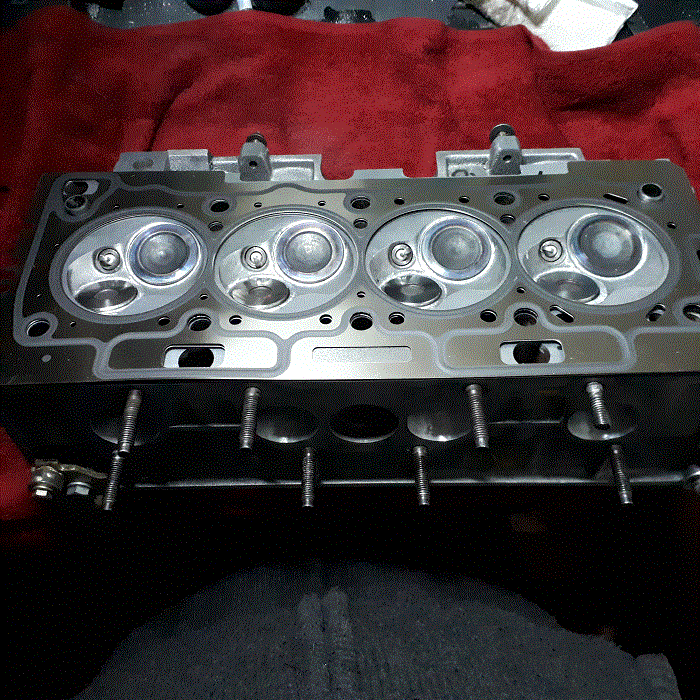

Ce week c'était remontage de la culasse donc avec les soupapes/clavettes neuves qui coulissent nickels dans les guides, pose des nouveaux ressorts/coupelles CATCAMS.
Donc re rodage et re test étanchéité, contrôle de la hauteur culasse pose des joints de queue de l'aac avec son spi neuf.
Contrôle du volume de la chambre - de 21 ml...
Stoppé dans mon élan lors du test distance piston/soupape je dois reprendre les empreintes pour que ça passe correctement.

Moins de 21 ml les chambres sont comme sur la photo du dessus.
Oui j'ai mis les ressorts et coupelles CATCAMS pour les raisons que j'avais décrit plus haut,pas confiance après avoir trouvé les soupapes rayées qui coulissaient mal un appui de ressort monté à l'envers etc...
