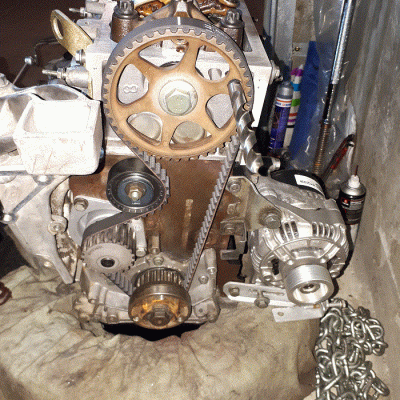

Avancement du week :

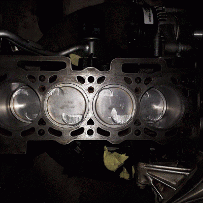

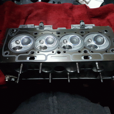

Empreintes terminées, profondeur 4 mm admission et 2 mm échappement = ça passe sans joint de culasse 0.62 mm avec une marge. Au final pratiquement 1.5 mm. Remontage complet du moteur fait et serrage au couple de partout.
Prise de volume = 1.5 ml (admission + échappement) j'aurais cru bien plus donc 1er faussement de calcul puisque j’étais partis sur 3 ml.
2e faussement de calcul : les soupapes d'admissions dépassent de la culasse donc non mesurable lors de la prise de volume.
De plus dans mon calcul finale j'avais zappé de ré additionner le volume total bref boulet :D
Ces mesures étant tombées après avoir surfacé la culasse, le calcul final a été de : 13.38 de RV ce qui est beaucoup trop comparé à mon objectif entre mini 11.5 maxi 12 de RV
Donc redémontage à faire et achat nouvelles visses de culasse ainsi que joint plus épais en multifeuilles acier.
Quelques illustrations tout de meme
Cordialement lol

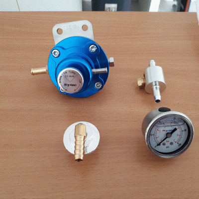

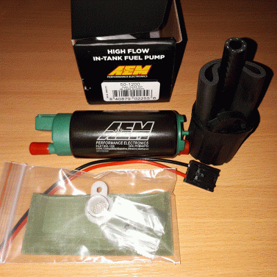

Arrivage de pièces, histoire d’être good pour les réglages.
Je voulais noir le régul mais ils ne l'avaient ^pas...

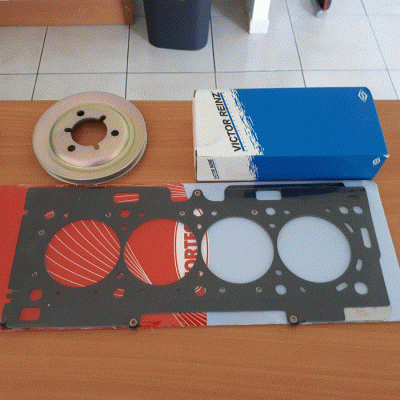

J'attends je joint et les vis pour remonter.
Avec le 1.4 j'étais au dessus de 12 avec l’inconnue du dépassement des soupapes et les bougies que j'ai actuellement qui prennent plus de place que celles avec lesquelles j'ai pris mes mesures de volume, j'ai revu à la hausse le joint histoire de ne pas dépasser les 12 mais d’être juste en dessous genre 11.90 ce qui me va.

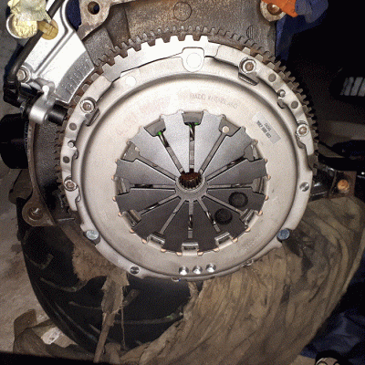

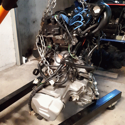

Bon entre la communion et la visite chez la grand-mère j'ai jeté le moteur dans le compartiment puisque reçu les pièces samedi yeeaahhh

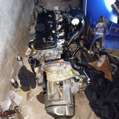

Moteur monté dans le compartiment pas plus, pas eu le temps ce week.
Pour info suite à la discussion de la dernière foi sur le non changement des poulies damper sur TU car elles sont déja légère d'origine, il y a 200 gr d'écart en faveur de l'alu qui fait 250gr et l'origine 450gr.
Le joint du culasse est carrément une plaque en tôle, il n'y a aucun joint.

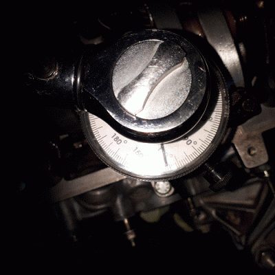

Serrage culasse : 2 mkg puis 120 degrés et re 120 degrés.

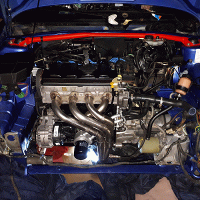

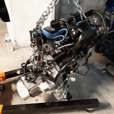

Problème tringlerie réglé en la mettant en position basse.
Pompe de D.A fixée, modification d'une durite d'eau, montage des durites de calorstat, montage calculateur + faisceaux, montage filtre à huile neuf, pose du collecteur.
 Sujet du message: Re: [Vidash] 106 xsi 1.6l 1994 Remontage moteur
MessagePosté: Jeudi 13 Juin 2019 8:18
bien propre tout ça

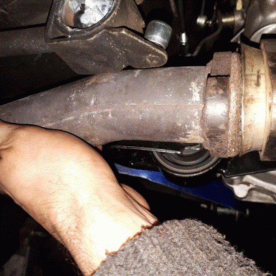

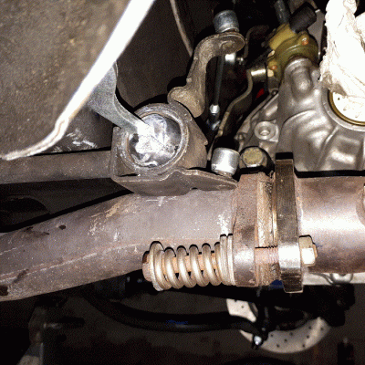

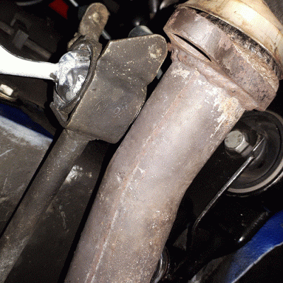

Bon c'est la merdasse truc incompréhensible, au moment de raccorder la ligne sur le joli collecteur voilà pas que la ligne est trop remontée et est en contact avec la barre de guidage j'en conclu donc que l'inclinaison du tube en 60 du collecteur remonte trop et qu'il est impossible de bouger le levier en latéral jusque là je me dit ok.
J'essaye avec le raceland qui était en place depuis le début et avec lequel il n'y avais aucun problème et là par magie ça ne passe pas non plus mdr impossible de passer la 4 et la MAR
Donc je sèche, illustration pour comprendre, 4/1 au début (2 photos) et raceland en dernier.
