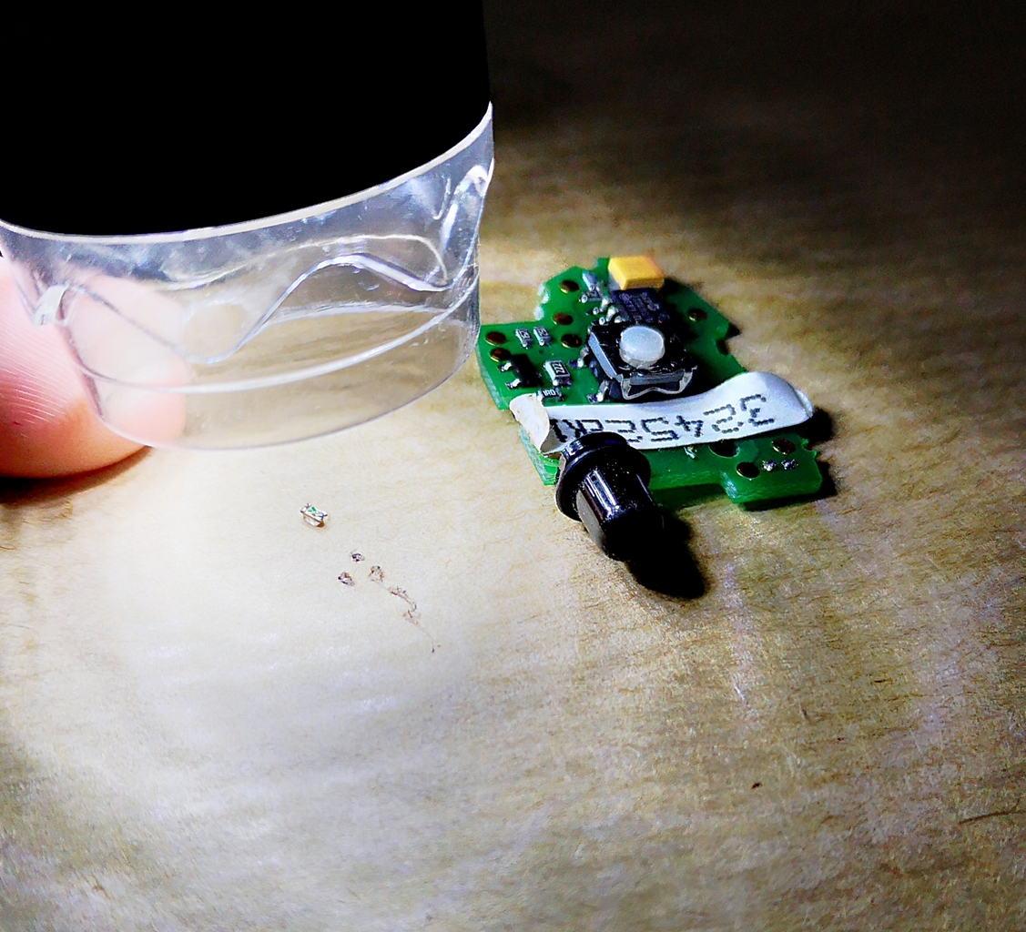

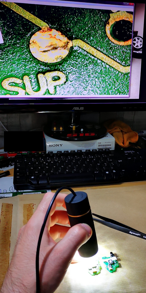

Suite XS,

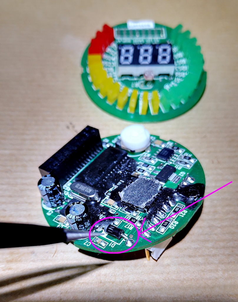

L'AFR enfin lui ^^

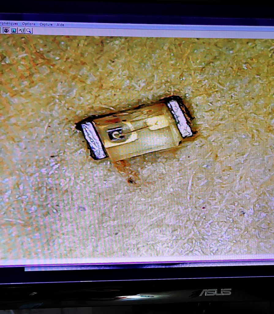

Bon,je vais devoir commandé 2/3 composant ou les recups sur d'anciennes CG (eco),
d’abord je retire les anciens HS ou que je soupçonne

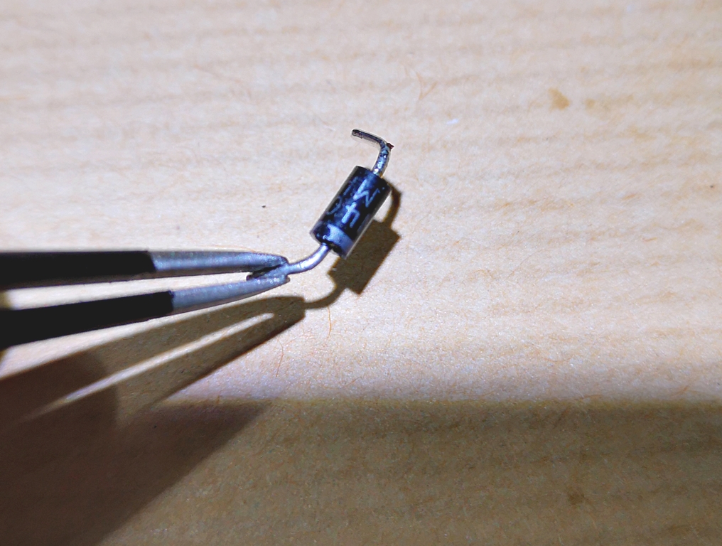

Il va me falloir cette diode,et cette résistance,problème je sais pas son type a l'emplacement C12... :?
Est se que c'est une de se type ? celle retirer était complétement grillé,impossible de voire sa ref au moins 600 :?
le problème c'est qu'on est sur le départ d'alim du circuit imprimé ,
Si des le départ je remet la mauvaise sa va re-grillié ou dysfonctionnement :?

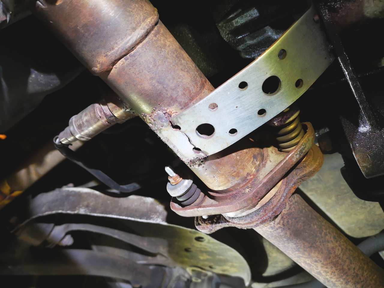

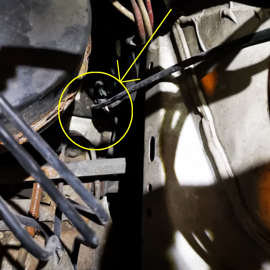

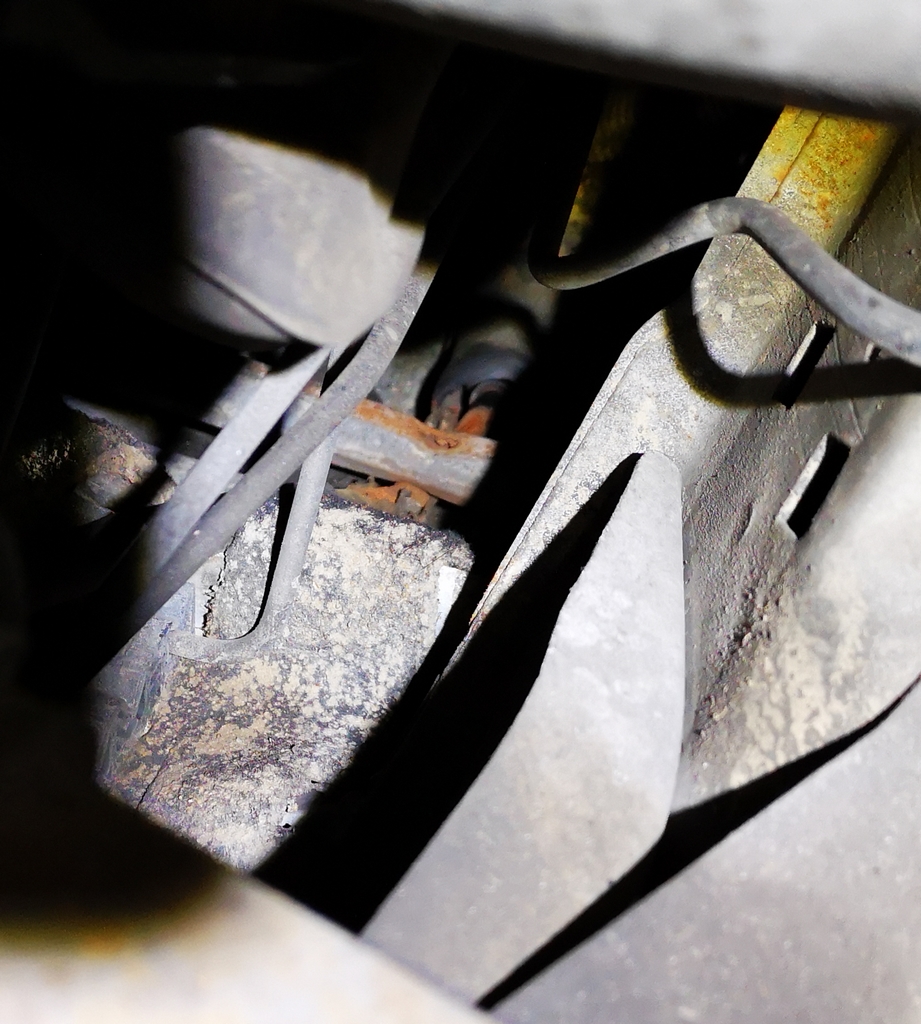

Sinon j'ai la patte de support inférieure du 4-1 RCracing qui a casser,
du je croit a un frottement sur la route sur un gros écrasement, a ressouder,
j'ai flipper au début j'ai cru a un problème de diff ou de coussinet, soulagé :bsmile:

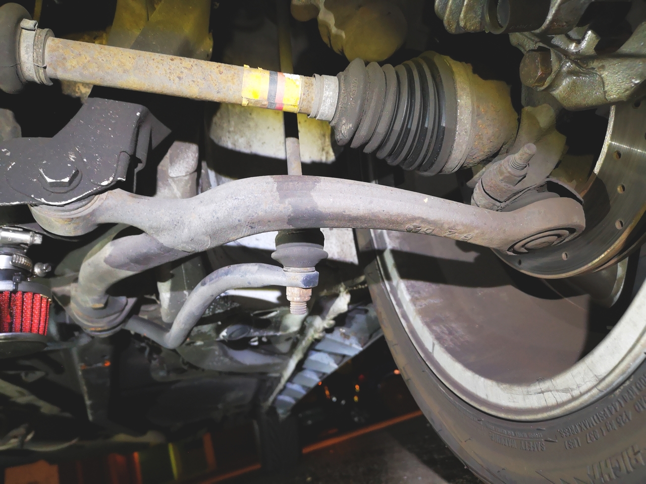

Suite xs,
alors je me suis attaqué aux ressort, a droite pour commencer :
[icon_arrow.gif] Technique quand ont a plus de déboite rotule :
0/ securité : frein a main serrer, + cale car le train déboité du triangle va bougé !
1/ Chalumeau gaz sur le pivot pendant 20min (sans griller le soufflet de la rotule bien sur !!,
mettre de l’huile épaisse dessus)
2/cale sous la roue pour soulager le triangle,remettre la roue et redescendre la voiture
3/ burin dans la fente de serrage du bas du pivot (attention a juste écarte pas casser la fonte !! :cubitus: )
4/ mouvement avec un long démonte pneu pour sortir mm par mm le triangle d'origine souder dedans [icon_eek.gif]
et si ta fait sa propre normalement la rotule est intacte :D
Sa y est c'est tombé:
Problème, voyez :? :
Ci dessous : Origine 1.1l/1.4l/1.5d a gauche le grand, a droite origine xs phaseII et s16
celui d'origine usine de xsi est idem que le grand a gauche mais plus dure !
et donc sur la 2e photo a droite le ressort de la 306 qui fait la même hauteur...
et léger léger plus dure....
En clair, c'est même pas la peine de mettre sa, sa va même me la remonter :ange:
Aller ont remonte tout [icon_neutral.gif] [icon_redface.gif]
