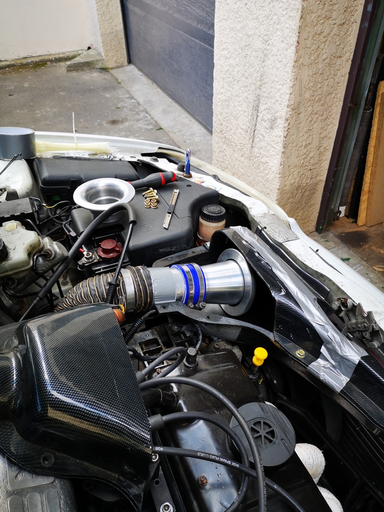

Ah oui oui krinix c'est bien sa, le basculement moteur!
et le basculement a la traction (vive le xu pour les internes^^)
Le problème si je détache le devant du KAD c'est qu'il va taper la traverse et cassé,
j'ai déjà tester cette solution en rigide au tout debut, le devant du KAD à commencer a fissurer.....
Sinon faut mettre sur la traverse de la mousse d'absorption au double face 3M mais bon....
Puis autre problème en libre/détacher, j'ai le guide d'air devant qui est aussi attacher dessus le KAD, donc pas possible :/
Le guide d'air apporte un gain non négligeable en perf.
Nan la comme cela avec la gaine boa sa fonctionne bien donc bon....

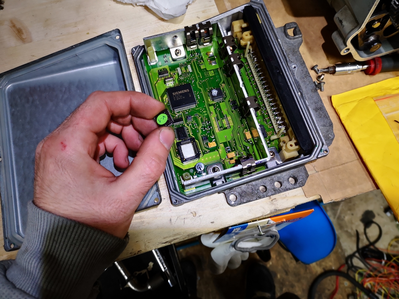

Sinon avant sa, se week, j'ai retirer un composant a 8 broches qu'il y a pas sur mon autre bosh 5.2 (d'origine de la 406 coupé),
Pour voire si sa change quelques chose ou pas, si jamais le codage/blocage était pas la dedans , photo :
IMG_20190929_022015.jpg [ 901.92 Kio | Vu 3014 fois ]
IMG_20190929_022040.jpg [ 522.9 Kio | Vu 3014 fois ]
Je l'ai remis car sa change rien, est si sa avait marcher,comme les prez sont a la vue externe,
j'aurai pas montrer le comment et pourquoi sa aurait marcher, se qui est normal.

j'ai été voire yannick de access cars a 5km de chez moi,ont a mis les eprom dans le lecteur,et visualisé.
Ont sait aussi branché sur le calculo,rien a faire.
Niveau calculo,bon bien se n'est pas l'anti dem qui est bloquer, il y a un problème de communication
avec le calculateur, le logiciel qui fait fonctionner le cpu de la carte mère s'est mis en securité,
il a bloquer le calculo, il faut donc le flashé (vidé) et réinjecter/booté le logiciel d'origine de fonctionnement
dans le cpu . :?
J'installe un porte eprom sur l'autre calculo (de secoure)
IMG_20191105_022347.jpg [ 725.67 Kio | Vu 2937 fois ]
IMG_20191105_025637.jpg [ 721.5 Kio | Vu 2937 fois ]
IMG_20191105_034352.jpg [ 734.66 Kio | Vu 2937 fois ]
IMG_20191105_034407.jpg [ 729.58 Kio | Vu 2937 fois ]
IMG_20191105_035800.jpg [ 809.4 Kio | Vu 2937 fois ]
C'est ok,
tous fonctionne bien, tous les pins ont été tester entre eux en décalage et les bandes cuivre d'arrivés
aux pattes du porte eprom soudé
J'ai re-scotché comme tout les 2/3mois la partie qui s'arrache de mon bandeau.
