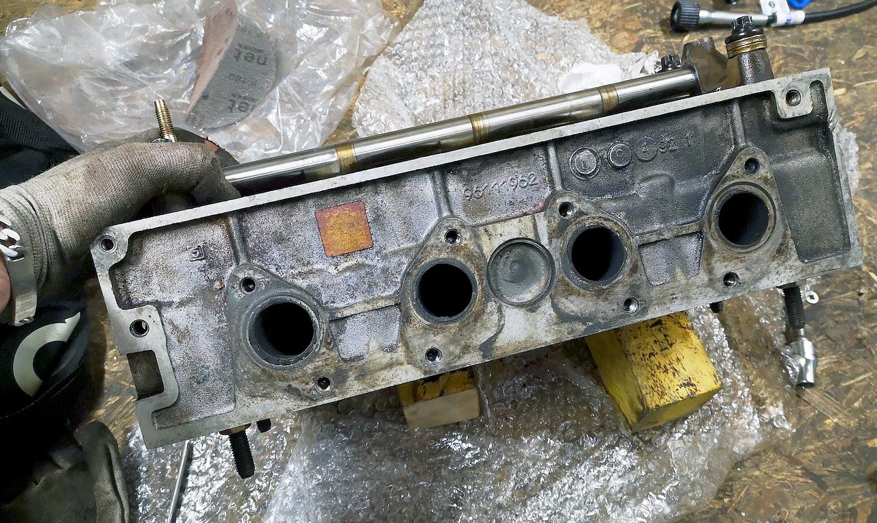

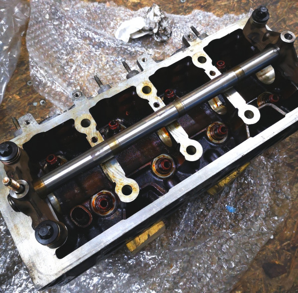

suite culasse :
les 4 soupapes admi me paressent récente :bvoyons:
IMG_20191007_180246.jpg [ 1.26 Mio | Vu 1856 fois ]
gros nettoyage a faire, voici l'impacte du reniflard d'huile dans la culasse,
vous avez pas encore vue les conduit d'admi, il ont du perdre 2mm de section a cause de la calamine...
des ch de perdu a haut régimes.

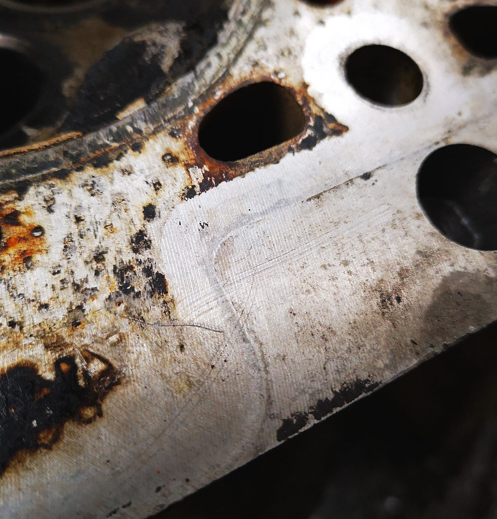

La culasse a déjà été surfacé, c'est pas noté par qui dessus, quelle entreprise,quelle cote
a été retirer, ainsi qu'un numéros de suivi ou autre pour re-tracer le surfaçage effectuer..... [icon_neutral.gif]
bon selon moi ya que 0.2 de retirer, le minimum de tout façon ont va dire,
car je croit pas que la surfaceuse aurait retirer 0.01 prêt :bvoyons:

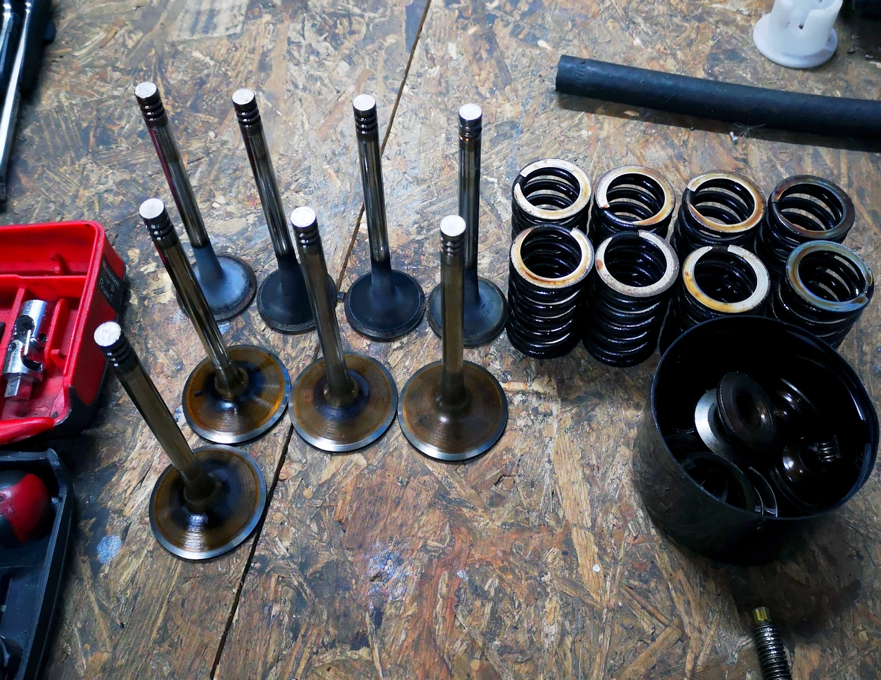

Les spy de queue ont l'air d'origine PSA, a changé, les guides echap sont bon,
par contre les guide admi
me paraissent avoir un jeu a la limite limite, ont va voire se que l'ont fait de se coter la.
Le fait que les guides aillent du jeu,et que les soupapes admi soit récente,signifierai
que la culasse a eu une couille auparavant (distri qui lâche ou autre) et que le gars
a simplement remplacer les soupapes tordu et pas les guides en laiton.... [icon_neutral.gif]

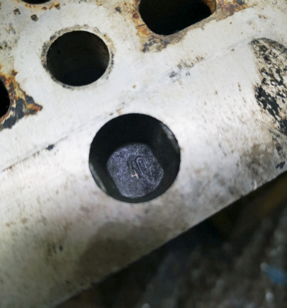

un goujon est casser, a extraire, tout les autres goujons vont être remplacer par
des goujons noir en 12.9, court pour collecteur racing,ainsi que des écrou cuivres ovale anti desserrage.

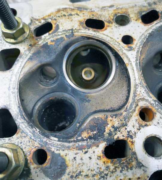

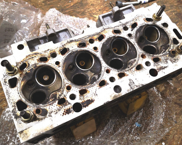

Suite culasse pour la prepa 120ch en 1.4L,
La culasse sa avance , je suis a 50% dessus,
* Conduit echap ok en 35/36mm
* Toutes les chambres sont ok
* guide neuf/raccourcit au tour et siège ré-adapter par rapport a l'angle
* surfaçage 1.5mm
Déjà 10h/12h de passer dessus a la dremel,+ les aller retour chez soprad
Il reste 7 guides a sauté (déjà raccourcit au tour avant de les installer lorsqu'il étaient neufs,
gain de temps^^) + les 7 bossages respectif, encore 7/8h la dessus :o|
+ Les 7 angles des conduit d'echap à "cassé"
+ Les conduits d'échap dans toutes leurs longueur à "refaire"
+ Les conduits d'admi et leurs aspérités avant leurs sièges

Parcontre 1.5mm de rabotage culasse c'est énorme !
Tu check la course soupape contre piston ?
Et le calage de la distri ? T'as une poulie réglable ?
 Sujet du message: Re: [lg106]106 xsi 1.4l 92 100ch ~~ prepa 120ch 8s en cour
MessagePosté: Dimanche 22 Décembre 2019 19:52
Messages: 5118
Frederic32nog a écrit:
En effet y a du taf !
Calage 108° d'origine, Car aac d'origine +1
En se qui concerne le retard de tension de courroie du au surfaçage de 1.5mm,
il peut encore être prit en compte par le tendeur mais il faut pas plus de se coter la sinon
poulie réglable obligé comme sur ma XS et XSI pour de 1 :
- corriger l'avance/retard du à la tension du au surfaçage de 1.5mm (basculement poulie vers l’arrière)
et de 2 gérer a part cela pour la perf donc du déphasage mais la c'est autre.
Non sa passe d'expérience, non 1.5mm c'est pas trop,
car je retire un volume de presque 10ml en chambre avec ma prépa ;)
Tu va voir lundi ou au pire mardi, je vais prendre le RV
L'aac est un origine , mais neuf, donc faible aoa/rfe, lever stock.
la distri sera quand meme tchéké par sécu ;)
