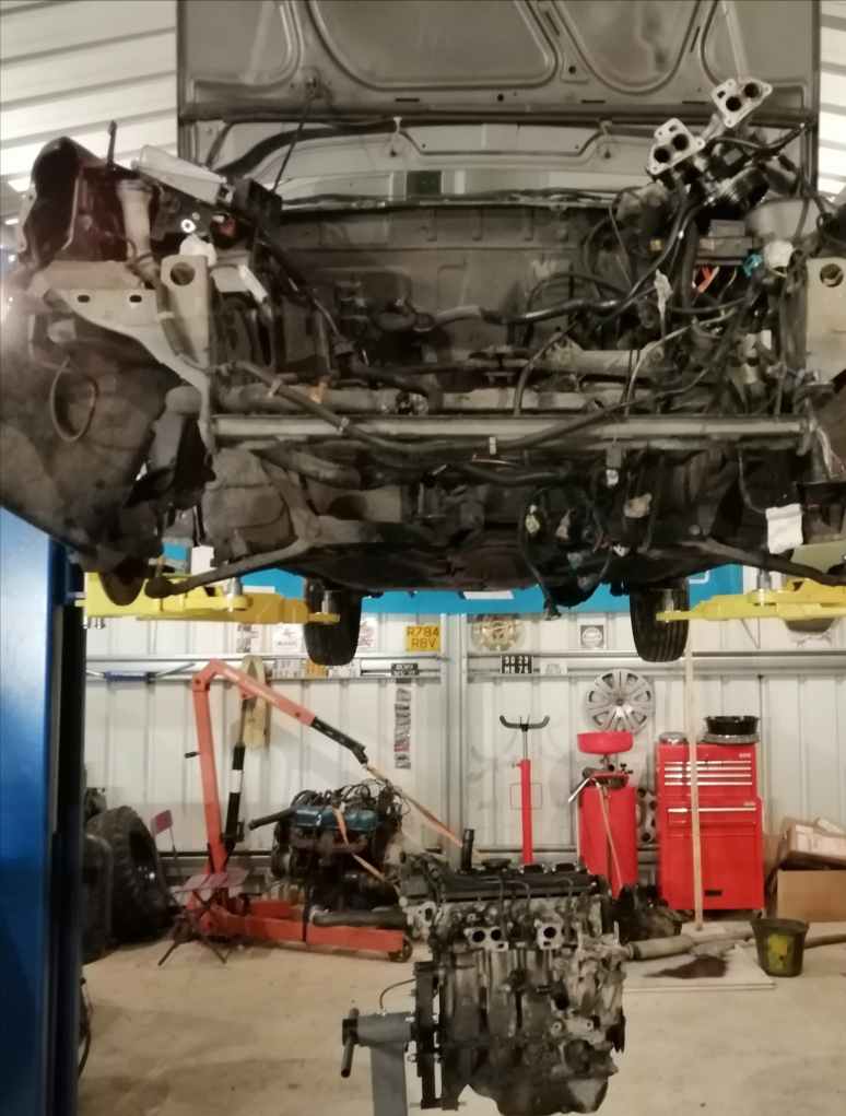

Je fais surtout surfacer car les rivets ont dit boujou au volant
 Sujet du message: Re: [madmax76] présentation saucisse 1.4 mono
MessagePosté: Lundi 16 Décembre 2019 21:05
Inscription: Mardi 26 Novembre 2019 13:55
Messages: 41
Culasse prête pour le rabotage.
