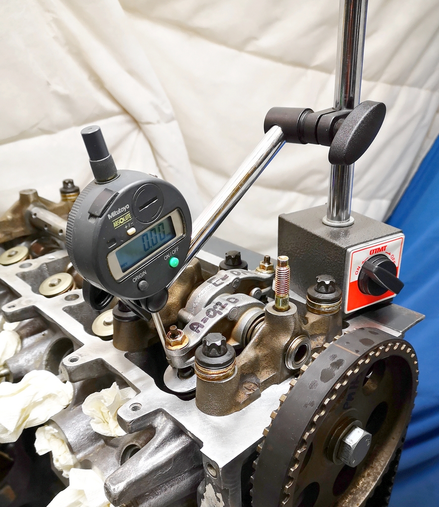

MessagePosté: Mercredi 18 Mars 2020 9:46
Mesures/dif entre culbuteur patin et culbuteur
rouleaux avec un AAC de XSi 1.6L (l'origine usine)
Vidéo à venir en montage .
Ont peut voir ici déjà le travail coté échappement (jeu culbu de 0.4)
J'ai commencer par la mesure avec culbuteur patin (crayon) et ensuite avec culbuteur rouleaux (stylo rouge).
Pour un calage des courbes égale dans le temps de fonctionnement moteur, je me suis
simplement aider du PMB et PMH (BDC/TDC)
Les départs et fin de courbe sont donc dans le temps de fonctionnement du/des cycles correcte.
Le schéma complet arrive demain matin.
Se qu'on peut voir est très intéressant, notamment dans le cadre de modifs de calage d'aac ,ainsi que
dans l'explication des problèmes de fonctionnement lié aux culbu rouleaux.
Mais c'est pas tout il faut la suite...
(une erreur s'est glissé dans les notes, elle est corriger au crayon papier a coter,aucune incidence)
La précision de prise des mesures:
Dans l'axe soupape,pour une mesure correcte
Un 2e support comparateur avec une tige rallonge sont commander pour
pouvoir faire 2 mesures en même temps,idéal pour 2 mesure de culbuteur différents
ou 2 mesure admi/echap,voir le travail au croisement .

J'ai fait le graphique,et dans les phases, c'est clairement orienter couple.
Mais ceci entraine pas forcement une baisse de CH, car la courbe de prise de CH se décale vers le bas (régime),
Sans pour autant en perdre.
= moteur plus coupleux avec autant de CH mais a un régime inférieure = coffre.
Suite des mesures :
Donc voila se que sa donne entre culbuteur patin et culbuteur rouleaux avec un AAC

Pourquoi sur mon schéma on ne voit pas les rampes de silence du aux jeux culbuteur ??
Et bien simplement car le comparateur est sur la coupelle et non sur le culbuteur
(se qui fausserai complétement la mesure de part son mouvement).
Cependant il est possible avec plusieurs comparateur d'en rajouter un sur le
culbuteur pour pouvoir mesurer les rampes de silences,en même temps que l'on
mesure le début d'ouverture sur la coupelle.
Deux comparateur dans la même zone = complexe .
Âpres cette mesure permettrai juste de mesure une valeur en degré des jeux de dilatation.. de réglage.
Sinon je peut m'aider du rapport culbuteur et du jeu mis, pour déduire a combien
commencer mon relever de mesure si je mesure au comparateur a J-0 (jeu = 0) mis au culbuteur,
cela signifie mettre aucun jeu,serrer donc la vis du culbuteur contre la queue de soupape.
La et uniquement dans se cas sur schéma les valeurs des rampes de silence de part en part apparaitront .
C'est a dire quand quand la lever commence,je commence a relever les choses que a partir du
résultat donné par le jeu culbu divisé par le rapport patin ou rouleaux (selon le culbu que je mesure)
0.2 de jeu, diviser par 1.61 (le rapport culbu patin par exemple) = 0.12, a j-0 je doit donc commencer a prendre ma mesure que 0.12 de lever sur le comparateur,
Les dégrées qui s’écoule entre 0 de lever et 0.12 sont les "rampes de silence" de part en part de l'aac.
> Est t'il possible niveau modif hybrid/perf de mettre genre 4 culbuteur rouleaux
en admission et laisser les culbuteur patin en échap :
Oui c'est possible
> Est t'il possible de mettre de l'avance a l'AAC prévu pour culbu patin (avec poulie réglable) et culbuteur rouleaux :
Comme ont peut voire en image sur mon graphique, il y a des décalages,
Pour certaines raison de chevaux ou couple,l’agrément moteur souhaiter, oui ont peut.
Je pense que +/- 10° d'avance sont possible, 108° > 118°
Principalement pour le couple.
> Est se que les petites vis de culbuteur rouleaux tiennent les RPM ?
Je pense que oui car de tout manière il existe des AAC cat cam's pour système rouleaux, donc.....

> Vidéo1 des mesures :
https://www.youtube.com/watch?v=GjNYEEM2u9I
