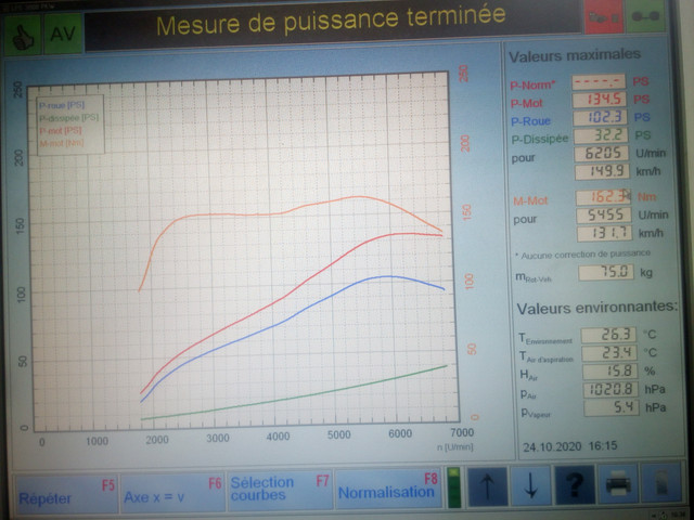

Bon me revoila LA voiture est passer sur le banc et Elle sort 134.5 CH et 162 nm avec LA gestion programmable,133 avec boitier origine et EPROM pts,130 avec boitier origine . Mon preparateur m'a dit que les reglages etaient pratiquement bon avec le boitier d'origine plus EPROM pts manque juste un peut d'essence.

MessagePosté: Samedi 30 Janvier 2021 7:39
Inscription: Dimanche 27 Octobre 2019 18:51
Messages: 103
Localisation: Gard (30)
https://ibb.co/pQMgvG4
IMG-20201024-163707.jpg [ 79.33 Kio | Vu 1521 fois ]

Jolie score pour un AAC d'origine de xsi !

Récap:
- Culasse 1.4l xsi, aac 1.4l xsi
- Jdc ???
- RV ???
- Bas moteur 1.6l 100ch (piston tu5jp+ piston avec bombage plat)
- Volant moteur 1.4l xsi 180mm
- Ligne grn acier 50mm
- Collecteur inox
- Boite xsi 1.4l (14x60), cardan pour dif de 14 ?
- Admission dynamique
- Injecteurs 205 1.9l gti, mono jet aiguille 215cc
Dommage que tu connaisse pas ton RV :? ,
Ta culasse est stock non surfacé ?
Le volant moteur 180mm est alléger ou stock ?
Tu as quel collecteur ? 4-2-1 inox style TA-TECHNIX ?
Admi dynamique, laquelle ? avec quelle filtre ?
Ta ligne est complète et libre ?
134.5ch à 6200trs c'est bien, sa correspond a la valeur de PMAX/régime avec cette AAC,
en 1.6l et du RV et vm light.
133ch avec l'eprom pts (grn ??)
130ch gestion full stock ? si oui c'est good !
Je met à jour le post des passage banc ;)
