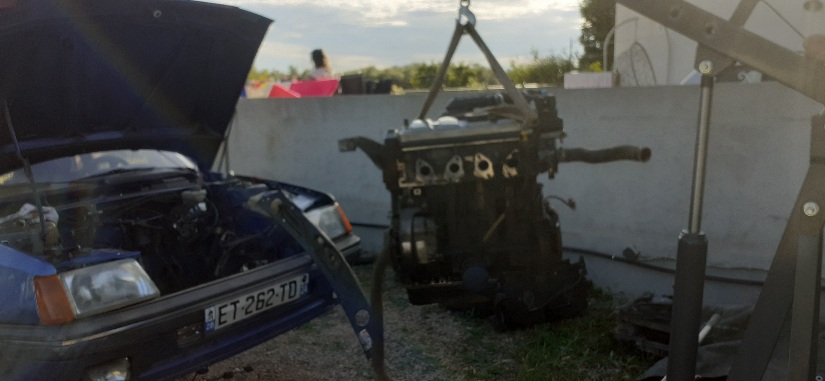

Quelques petites photos du projet pour commencer .
 Sujet du message: Re: [Kamikaza] et une 205 1.4 mono sacré numéro 1.6 xsi webe
MessagePosté: Jeudi 16 Juillet 2020 22:29
Inscription: Dimanche 05 Avril 2020 18:58
Messages: 15

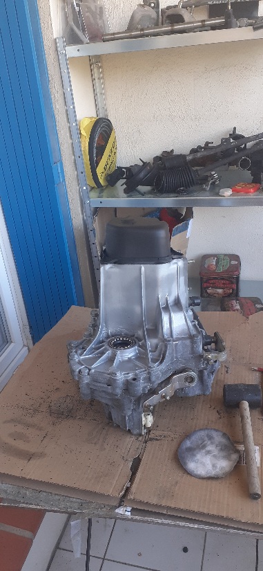

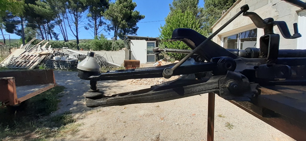

Bon c'est un peux en vrac ... je vais trier tout ça.
Prochaine photos, montage de la boite ma 14x60 et du train avant de 309 gti 16 .
Deja on peux apercevoir la différences des triangles, ce qui donne un peux plus de carrossge.

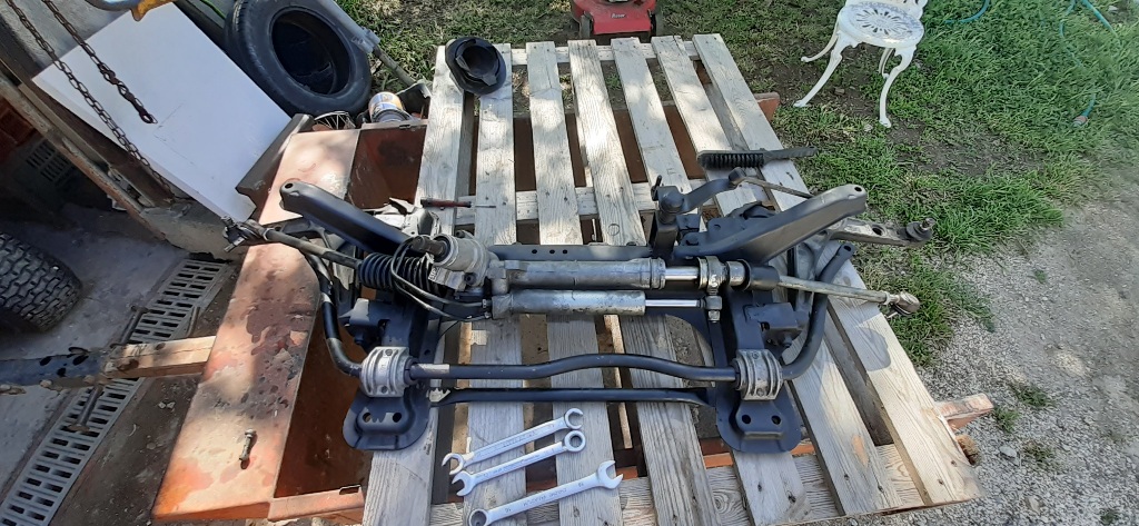

Le train avant. Avec barre stab et triangle de 309 gti 16 .
La crémaillère vient d'une 306 , direction plus direct et assisté, moin de tour de volant . La pompe electrique vient d"une saxo.

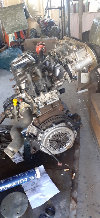

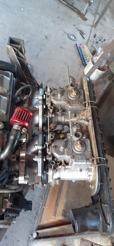

Par contre pour les pro carbu j'ai bien une question.
Bas moteur tu5j2 . Culasse xsi 1.4 . Aac tu2j2 et 2 weber 40 dcom . L'allumage bobine jumostatique fera t'il fonctionner mon moteur ? Comment l'avance a l'allumage ce fait il ?
Par le capteur villebrequin ? Ou dois-je mettre un capteur d'ouverture de papillion en bout d'axe des papillion de carbu ?
Je scrute pas mal de forum sans trouver de reponse.

Exit le vieux 1360 alu . Incassable ce moulin. Il va être remonté avec un vilo de 1.4 xsi pour un future projet en injection.
Slt,
je connais pas trop les systèmes carbu sur TU, mais je dirai qu'il faut que tu trouve
un système d'allumage de 1.4L XT de 91/92/jusqu’à mi 93.

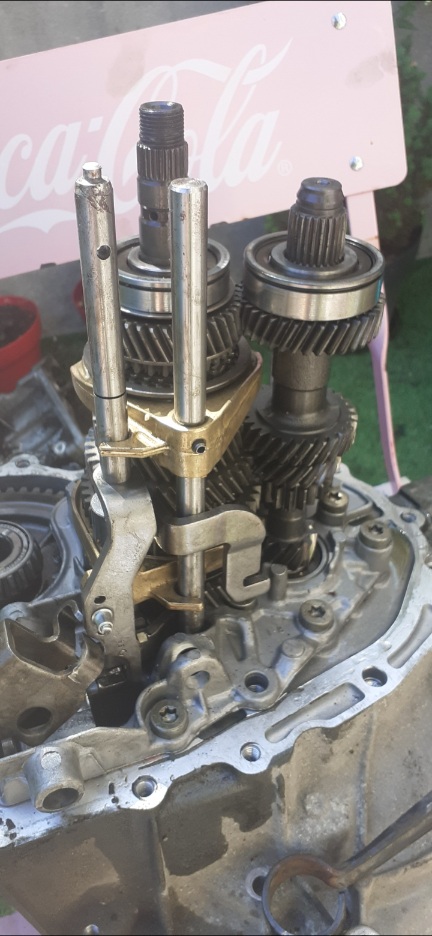

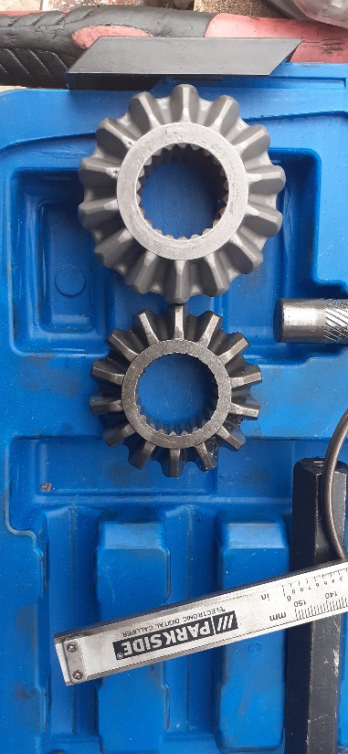

Pour la boite . Je lai monté moi-même.
D'ailleurs j'en ai vendu une à quelqu'un du forum et il en ai plutôt content.
Boite ma
Carter double perçage.
Pignonerie ma5s
Couple 14x60 .
Fourche en bronze .
Bille et ressort de verouillage pts .
Planétaire de dif pam sport .
Axe 14
Avec une bonne révision

Bon je vais essayer un démarrage avec le calculo du monopoint, et bobine jumostatique.
Si cela ne donne rien je chercherai un allumeur de tu 24 avec son support pour la culasse .
Je crois que je n'ai pas besoin de rajouter de potentiomètre d'ouverture de papillion en bout d'axe des carbus . A voir aussi .

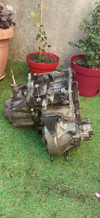

Suite de la boite .

pour ton allumage en effet en general les gars monte l'allumage type carbu pour se simplifier la vie, après je sais qu'il existe des ECU pour ne gérer que l'allumage mais chez qui trouver ça et a quel prix aucune idée

Je vais tester avec ma jumostatique dans un premier temps puis j'investirais dans un allumeur bosch de 205 rallye (hors de prix malheureusement)
