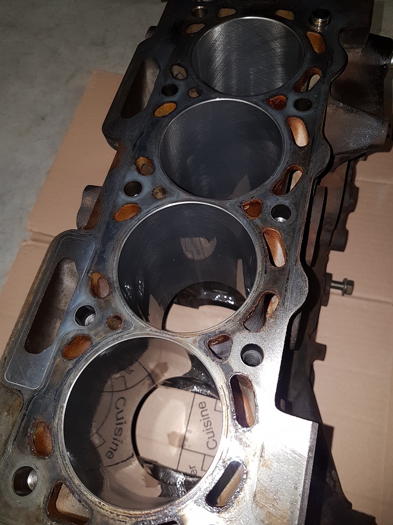

Commentaire: Bloc réalésé
Bloc TU réalésé.jpg [ 297.78 Kio | Vu 9293 fois ]

Idem pour le bloc, bien sympa, tu la mis a combien en cote ?

Le bloc je l'ai fait réaléser en 79.5 mm, c'est la deuxième côte réparation.
C'est pas forcément que je cherchais l'alésage maximal, mais j'ai eu les 4 pistons neufs pour 130€, ça valait le coup :cagoule:

Niveau piston c'est des plats (quasiment, le dôme est très léger, et le rabotage culasse vu que finalement je vais rester sur la culasse d'origine, il est pas encore effectué.)
Excellent c'est pistons, c'est ceux la que je voulais mettre sur la XS, l'hiver dernier, les plat plat de tu5jp+, à défaut je me suis tourné vers des pistons de xsi avec un creux de 0.2mm, mais les piston reçu avait un creux de 0.5mm (= 306 xs 90ch, 106 xs 90ch phaseII= creux de 0.7mm)
Tu va te retrouver avec combien en jeu cylindre-piston ?
Les pistons sont prévu pour ton réalésage de bloc ?

Oui mon bloc a été réalésé pour mes pistons neufs qui font 79.5mm de diamètre, c'est la deuxième côte réparation
Sinon en ce qui concerne le jeu piston cylindre, le jeu est de 0,045mm si je calcule via la RTA sur les côtes piston/cylindre d'origine. J'imagine que le jeu est le même pour du 79.5mm, mais je ne suis vraiment pas sûr de ce que j'avance.
En revanche je vais devoir mesurer mon jeu à la coupe des segments, et là je ne suis pas sûr des valeurs à avoir : 0.18mm?
Dans la RTA ils disent de le vérifier mais ils n’indiquent pas la valeur à avoir...
