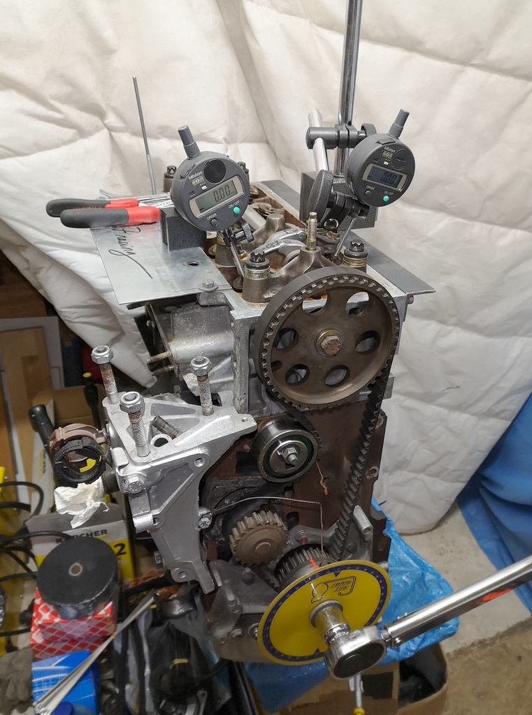

Si sur graphique les choses sont assez proche, je pense que sa peux le faire, a essayer,
mais bon c'est une perte de temps si au final sa revient assez au même.
C'est pour sa que j'ai mesurer ton aac en culbu patin voire.

Ressort plus souple et plus petit = moins de perte de perf dans la distri mais bon...
Je pense plus que c'est à cause du culbu rouleaux, de son mouvement de travail,
qui fait que à haut régime ya moins besoin d'un ressort dur.
A voir sur le schéma de mesure comment il ouvre la soupape, rapidement ou pas,
s'il ouvre tranquillement la soupape sa peut expliquer un ressort moins dur.
Par contre s'il ouvre la soupape violemment heuu la... [icon_neutral.gif]

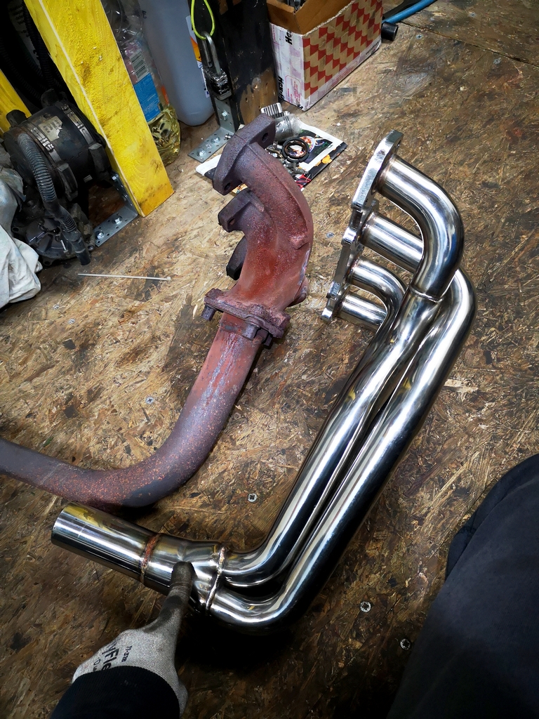

Là en ce moment je réfléchie au collecteur que je dois mettre, un 4-2-1 ou un 4-1.
En fait j'ai à ma disposition un 4-2-1 du type racelande ( quelqu'un me confirmera) donc ça serait la simplicité de le monter, MAIS je dois avouer que la finition est dégueulasse...et encore c'est que les parties qui sont visibles....attention les yeux ça pique :fifille:
J'ai voulu aligner le joint du collecteur sur l'entrée du collecteur d’échappement pour le transposer ensuite sur la culasse.... et en fait c'est carrément pas aligné... et j'ai vraiment pas envie de modifier ma culasse comme ça parce que si des fois je change de collecteur ( en mettant un de meilleur qualité) , les conduits de la culasse seront très certainement pas en face, j'aurais donc ruiné ma culasse pour rien :fifille:
Sur la photo là j'ai agrandi le joint à l'image du conduit du collecteur, regardez la dissymétrie qu'il y a.
3 possibilités :
[icon_arrow.gif] - je balance le collecteur d'un avion
[icon_arrow.gif] - j'optimise le collecteur en le dessoudant, retravaillant et ressoudant les morceaux de tubes qui gênent l'écoulement des gaz ET en dessoudant l'embase du collecteur pour vérifier l'alignement sur la culasse, quitte à modifier les trous de fixations. Cela permettra de pouvoir aligner au mieux les conduits (culasse et collecteur) et retravailler la culasse . Ensuite je ressoude les tubes de fuite sur l'embase :bvoyons: Au moins ça donnera un 4-2-1 bien aligné et de "bonne qualité".
[icon_arrow.gif] - J'achete un 4-1 :cagoule:
Au delà de ce problème de qualité et alignement de conduits, il se pose la question de la plage d'utilisation :
4-2-1 plutôt bas régimes
4-1 plutôt haut régimes , conseillé par PF47
je vais avoir une utilisation plutôt en voiture de tous les jours, et même si forcément je cherche le "max de perfs", j'ai pas envie que le moteur devienne creux en bas ( d'ailleurs, creux de combien de tr/min à combien de tr/min ?) est ce que je m'inquiète pour rien et elle restera coupleuse en bas avec un 4-1 ?
Y'a pas mal de retour d'experiences assez divergent :bvoyons:

Conseil perso Revend le 4-2-1 inox et prend un 4-1.
Le 4-2-1 que tu as, ya quasi rien en dif de perf par rapport à l'origine qui est aussi un 4-2-1 (en L2/L3) ^^
Alors toi tu est en L4 ! donc cata sur le collecteur, donc la oui forcement ya une dif de perf^^,
mais âpres voila quoi.... 4-1 !
Tu as le filtre à huile déporter sur ton bloc normalement ?
Ya que 2 collecteur 4-1 qui existe pour toi:
1/ Le RCracing mais il est prévu pour le cata dans la descente donc archi naze...
2/ Ce collecteur la (ebay) que j'ai, ici en photo:

Yes, c'est pour ça je sais pas encore quelle forme donner aux chasses, peut être que je vais simplement les surfacer à plat.
D'origine avec le jdc, il y a 1.35 mm entre piston et chasse.
Ah non la poulie c'était à un gars dans le 60, qui vends sa 106 en pièce. :bvoyons:
Citation:
C'est les meilleur ceux que tu à pour faire des empreintes ou méga empreinte dedans,
Justement, je me demande la profondeur des empreintes que je dois réaliser :bvoyons:
Faut que je remonte le bloc et que je marque les positions de la poulie d'aac à ces angles là, et ensuite que je mesure le dépassement des soupapes par rapport au plan de joint une fois la culasse déposée.... je pense que c'est la meilleure solution.
A moins de pouvoir déterminer directement ces angles là sur la poulie d'aac par rapport au pigeage ?
Le rapport de réduction entre pignon vilo et poulie est de 0.5 du coup j'imagine que plutôt que de mesuré au vilebrequin 5 et 15 degrés je peux mesurer 2.5 et 7.5 degrés à la poulie ?. :cagoule:
Tout en mettant 0mm de jeu culbu , pour avoir les conditions les plus défavorables et éviter augmenter les marges de sécu. :bvoyons:
[b]EDIT[/b]
La méthode que j'ai décris est pas la bonne pour la simple et bonne raison que le calage entre l'aac d'origine et le catcams n'est pas le même, sans parler du fait qu'avec le surfaçage culasse et le jdc plus fin, la distrib est décalée.
La méthode m'a été donnée par pf47 :pilote:
