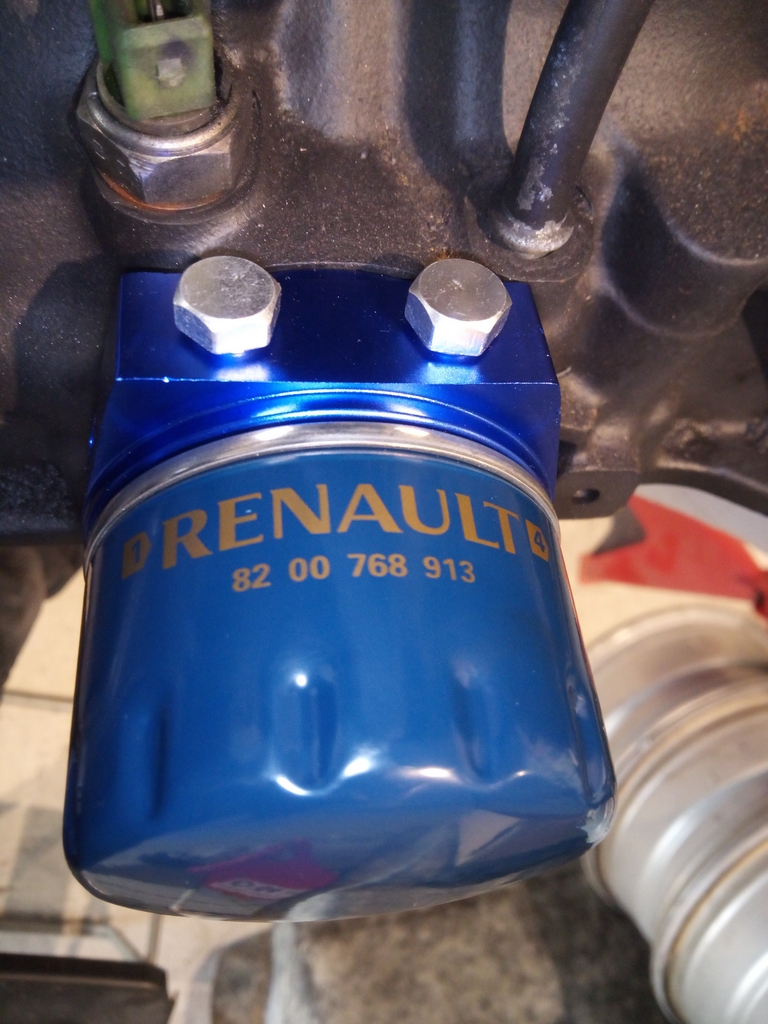

Voilà si ce moteur tombe en panne sa sera la faute du filtre a huile! :dentier:
