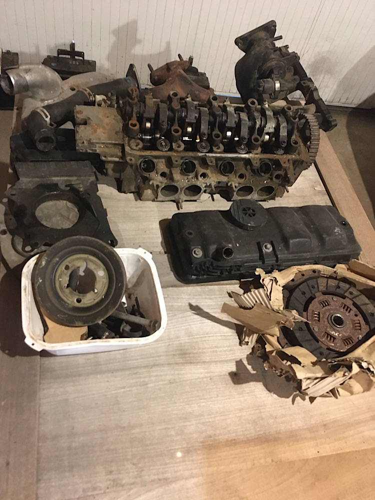

La future greffée.

Photos en vrac

Et comme c’est démonté on enlève les guides qui dépassent.
