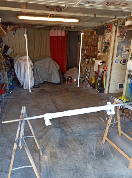

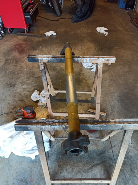

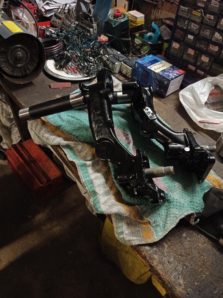

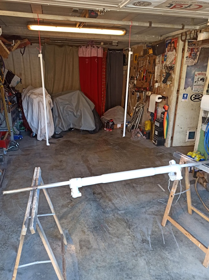

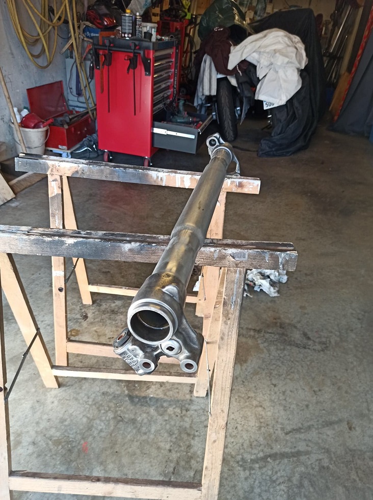

Pour commencer j'ai un peu avancé sur le futur train arrière.
J'ai décapé la poutre et les barres de torsions, et mis en apprêt époxy le tous, pour protéger jusqu'à la prochaine étape.
25.jpg [ 135.91 Kio | Vu 4258 fois ]
26.jpg [ 186.53 Kio | Vu 4258 fois ]
27.jpg [ 279.58 Kio | Vu 4258 fois ]
28.jpg [ 259.5 Kio | Vu 4258 fois ]
29.jpg [ 282.1 Kio | Vu 4258 fois ]

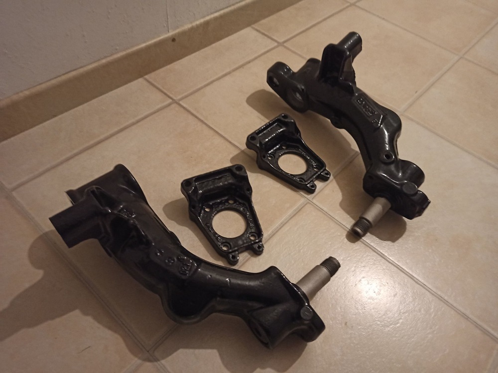

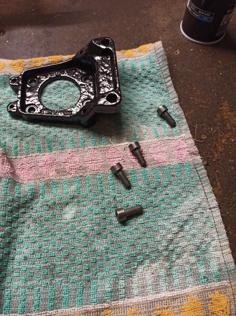

J'ai aussi récupéré un train arrière de 306 à disques pour récupérer les bras qui sont les même que les 205, et me faire un montage à disque.
30.jpg [ 214.28 Kio | Vu 4258 fois ]
Les bras et plusieurs autres pièces seront sablé et peint en époxy. J'ai pas fait la poutre car je souhaite la peindre en 2 couleurs comme à l'origine.

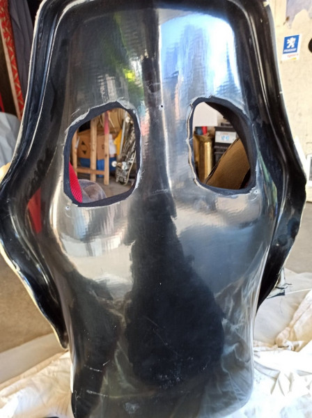

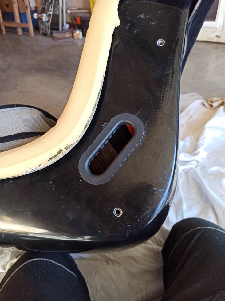

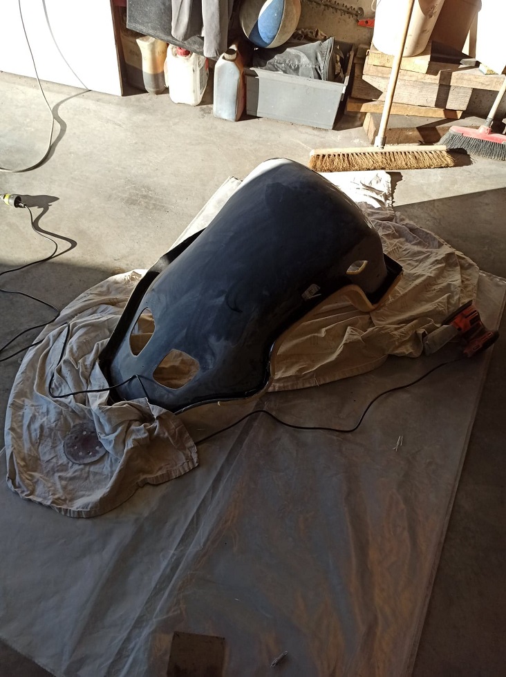

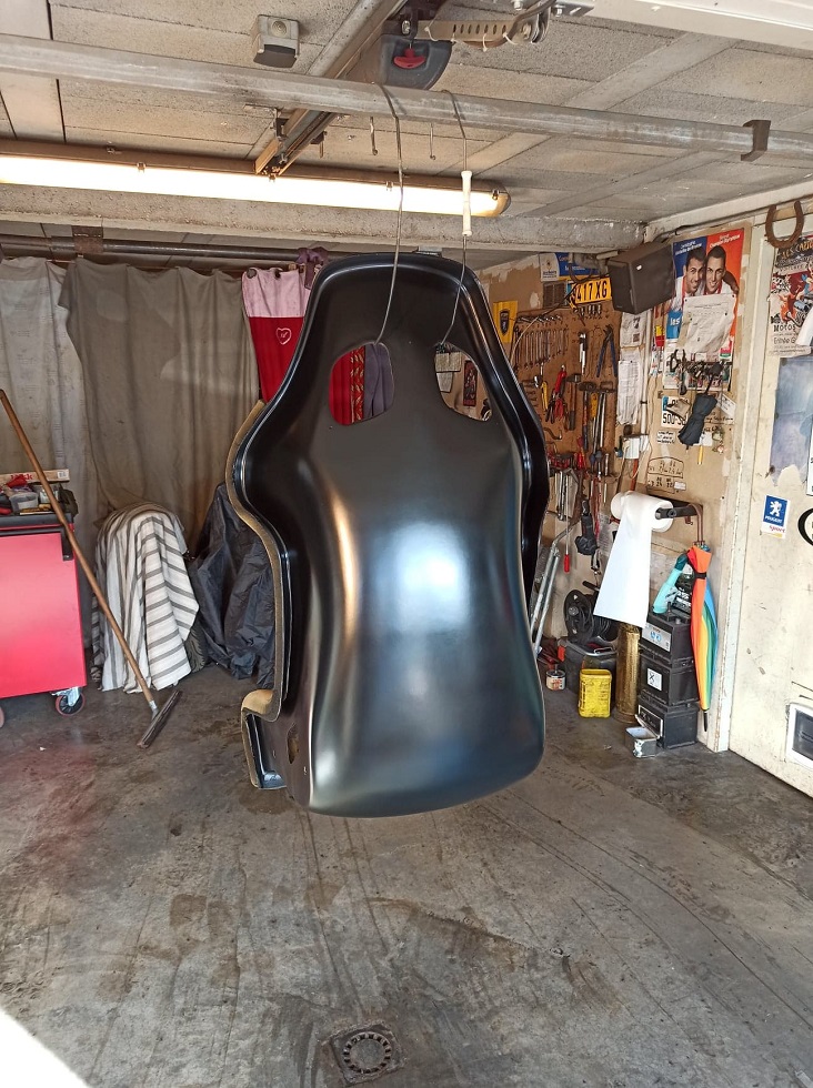

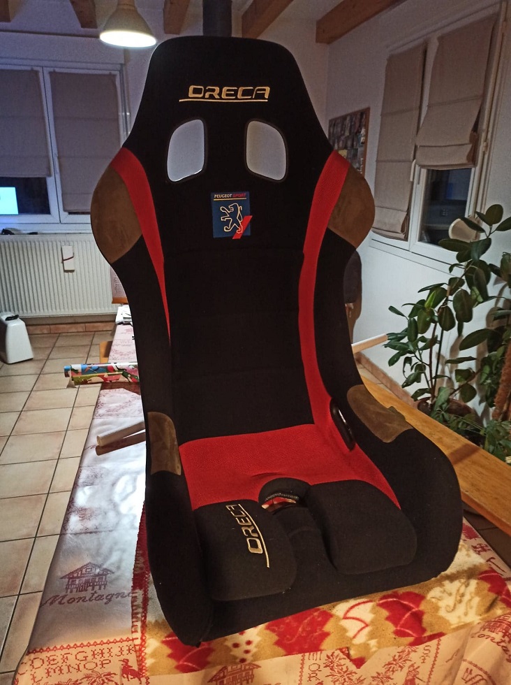

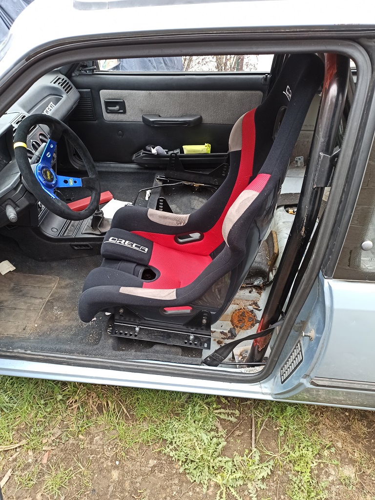

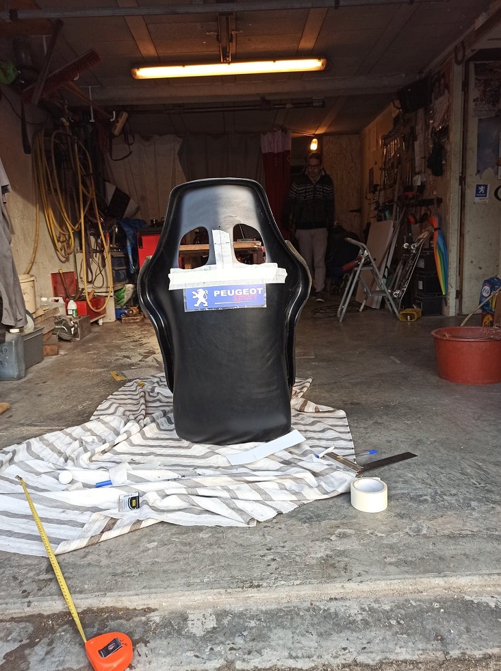

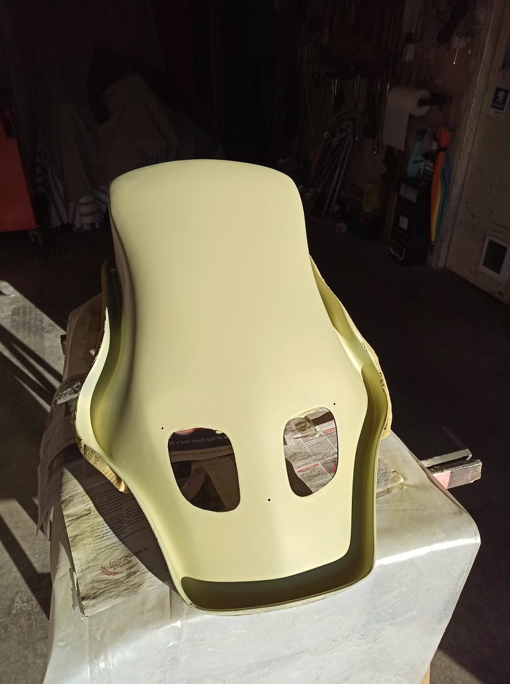

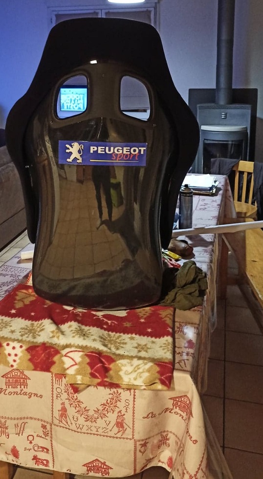

Deuxième avancement j'ai attaqué et terminé mes sièges :mrgreen:
Le rendu et sympa et le tout ma couter moins de 250e prix des sièges comprit. C'est même pas la moitié d'un beau baquets neuf sur internet :lolbis:
Et comme le budget et serré.
31.jpg [ 177.62 Kio | Vu 4258 fois ]
32.jpg [ 209.49 Kio | Vu 4258 fois ]
33.jpg [ 212.32 Kio | Vu 4258 fois ]
34.jpg [ 149.13 Kio | Vu 4258 fois ]

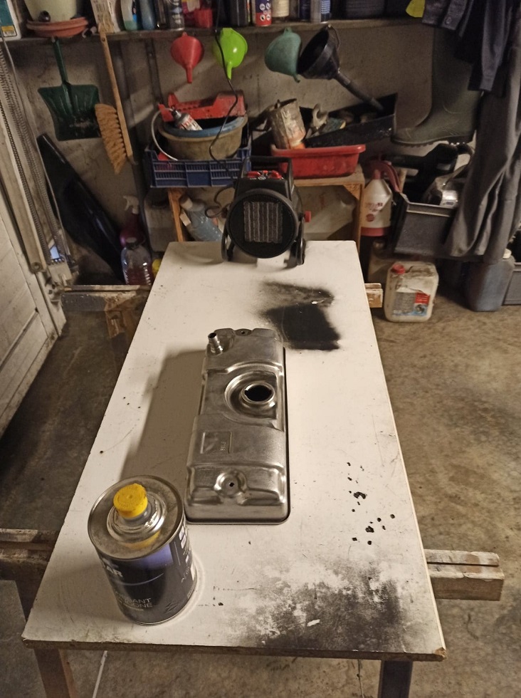

J'ai aussi récupéré mon futur cache culbuteur (celui des TU plus récent)
Comme d'hab décapage en règle + époxy. La peinture viendra par la suite :

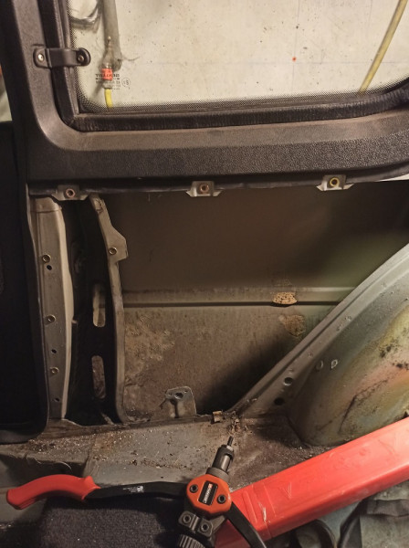

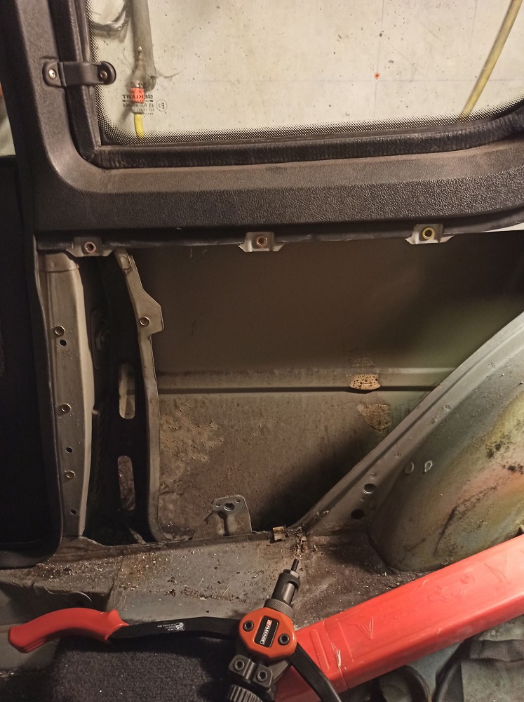

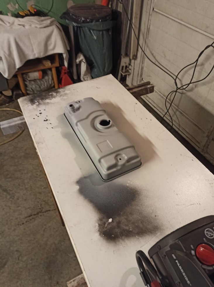

J'ai aussi commencé à fabriquer des tôles pour cacher les vides dans la caisse (Panneau arrière, hayon). J'ai retiré une partie des plastique d'origine car ultra pourri...
Je vous mettrais ça dans un prochain post :D

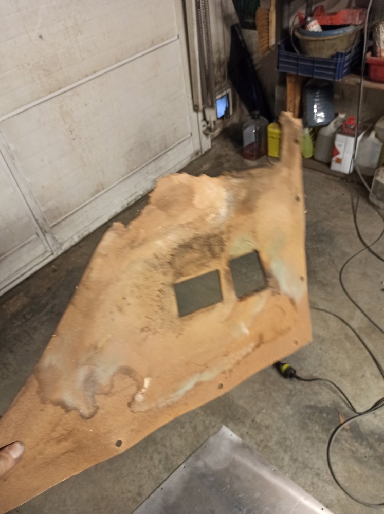

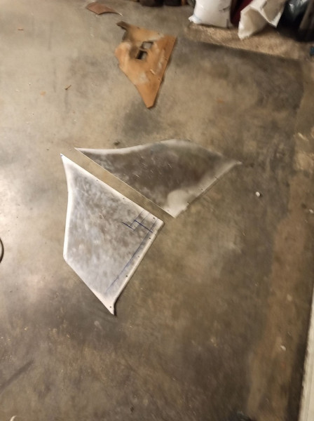

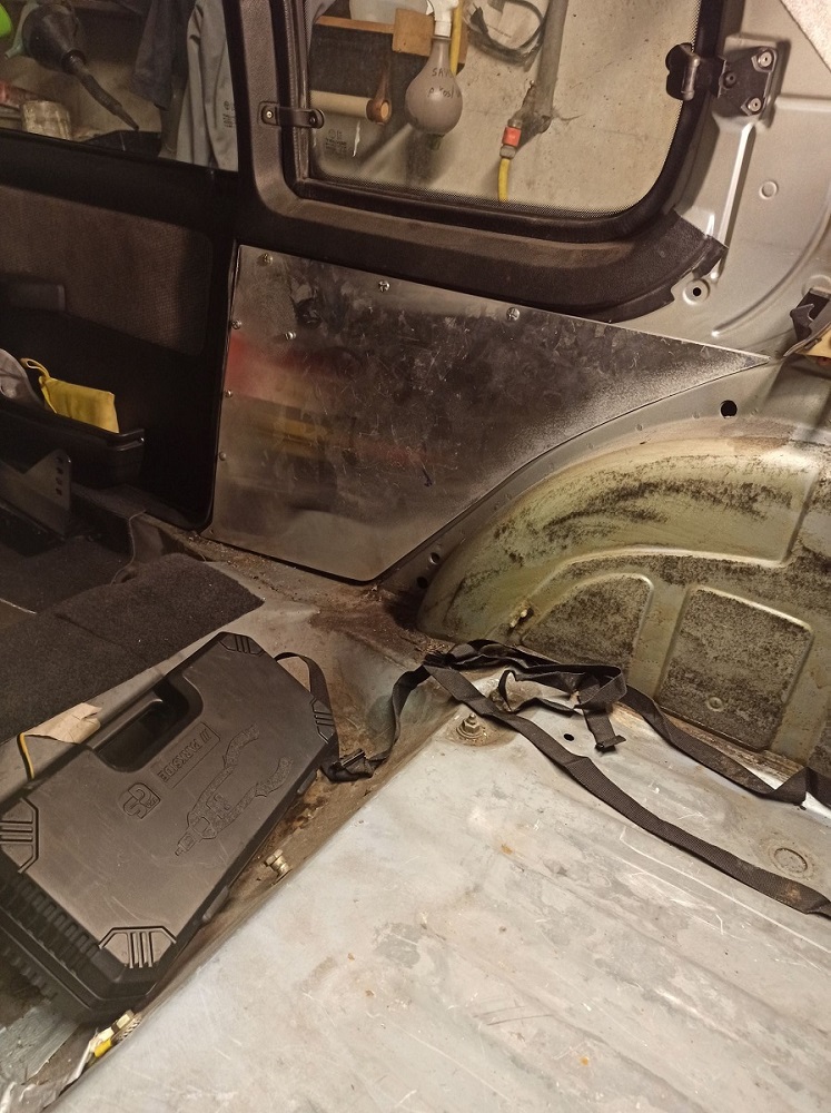

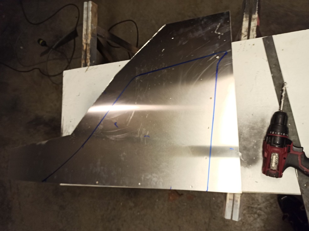

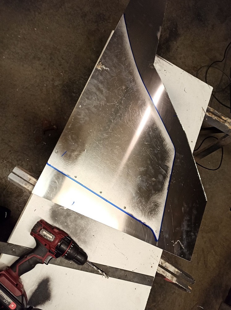

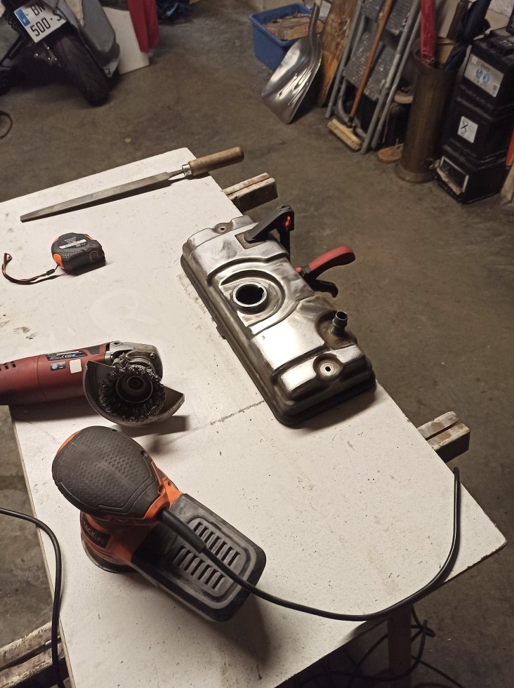

Voici déjà quelques photo de la fabrication des plaques pour boucher un peu les trous des panneaux arrières.
43.jpg [ 133.63 Kio | Vu 4239 fois ]
44.jpg [ 255.3 Kio | Vu 4239 fois ]
45.jpg [ 193.23 Kio | Vu 4239 fois ]
46.jpg [ 162.5 Kio | Vu 4239 fois ]
MessagePosté: Dimanche 31 Janvier 2021 20:31
48.jpg [ 227.1 Kio | Vu 4239 fois ]
47.jpg [ 260.99 Kio | Vu 4239 fois ]

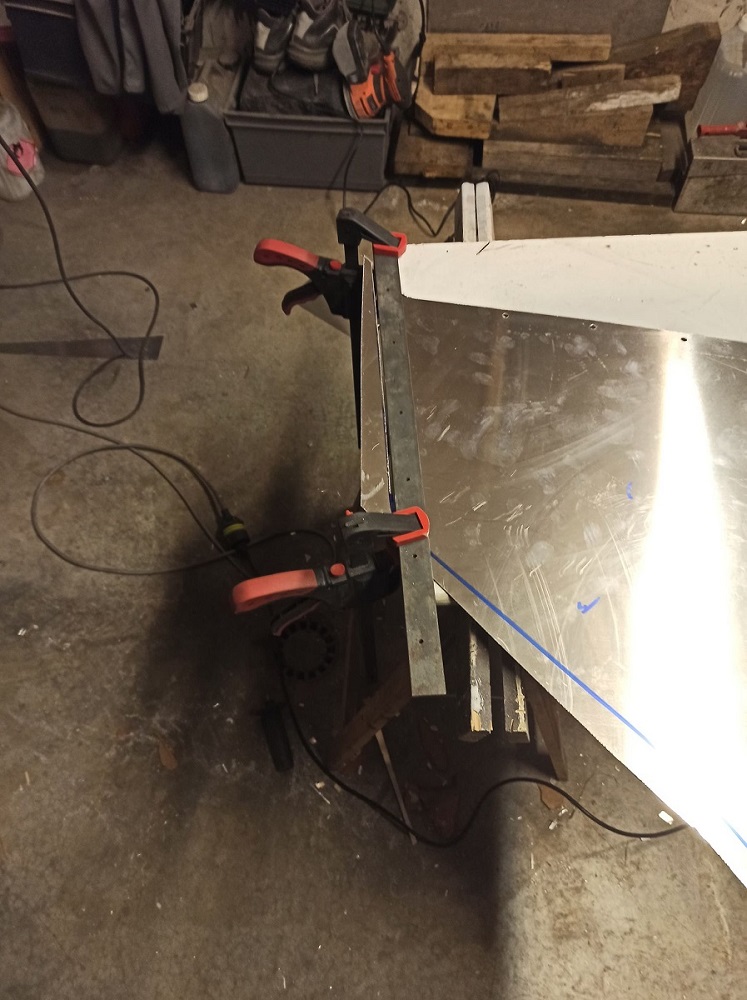

J'ai tout fais en tôles d'alu pour la facilité de découpe par rapport à de l'acier...
Pour la fabrication j'ai fait un patron puis découpe, lime, perçage etc.
Fixation avec inserts et vis pour le démontage remontage, plus simple que des rivets ou clips plastiques d'origine à la noix.
C'est pas tout à fait finir sur les photos, je mettrai un coup de peinture noir mat pour fignoler ça propre.
Voilà l'état des panneaux d'origine :cagoule: (difficilement récupérable et rare en occasion)

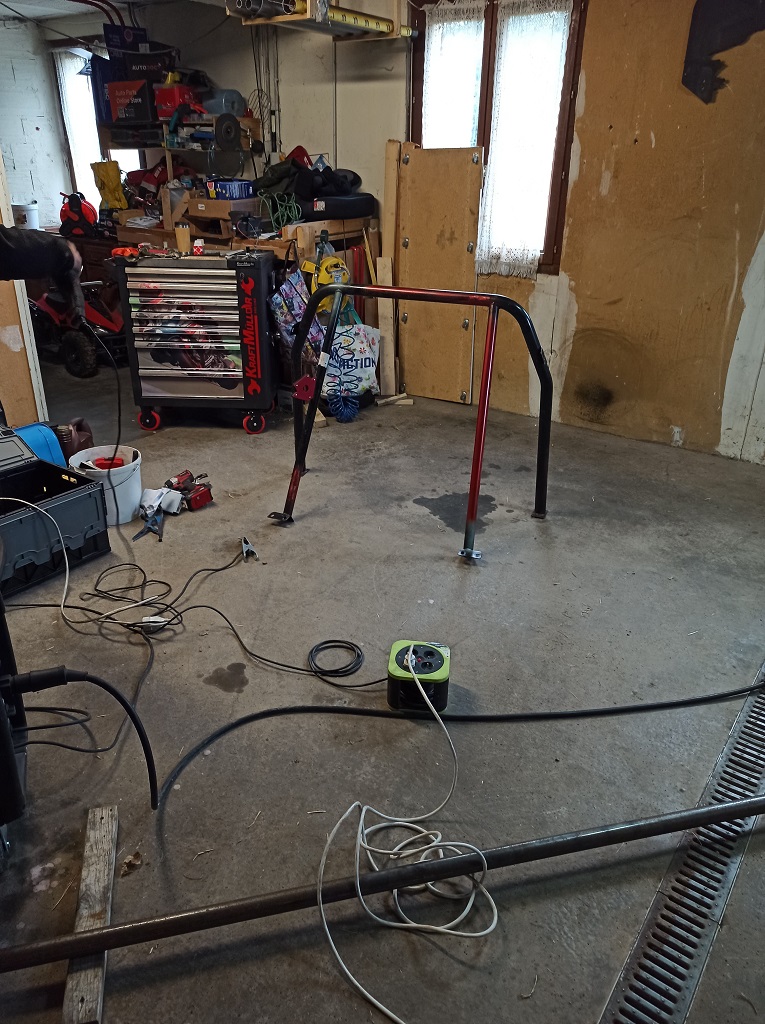

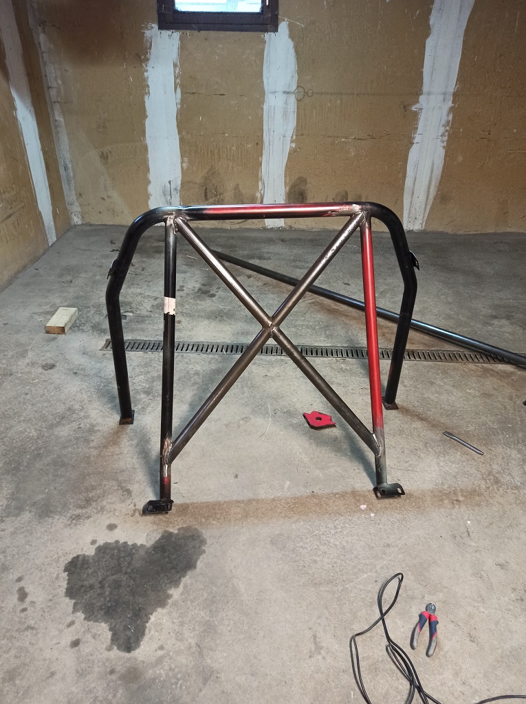

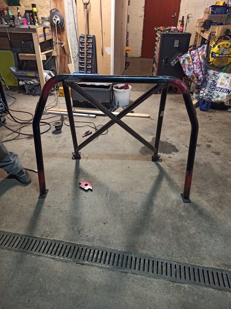

Sinon j'ai un peu changer le programme pour l'arceau 4 points.

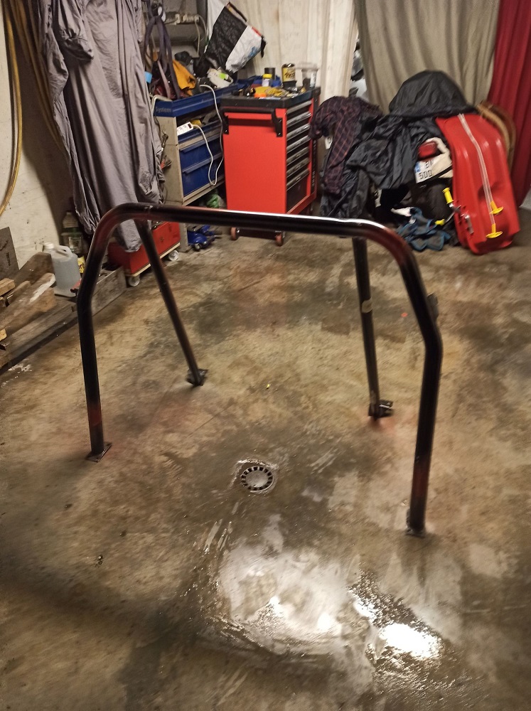

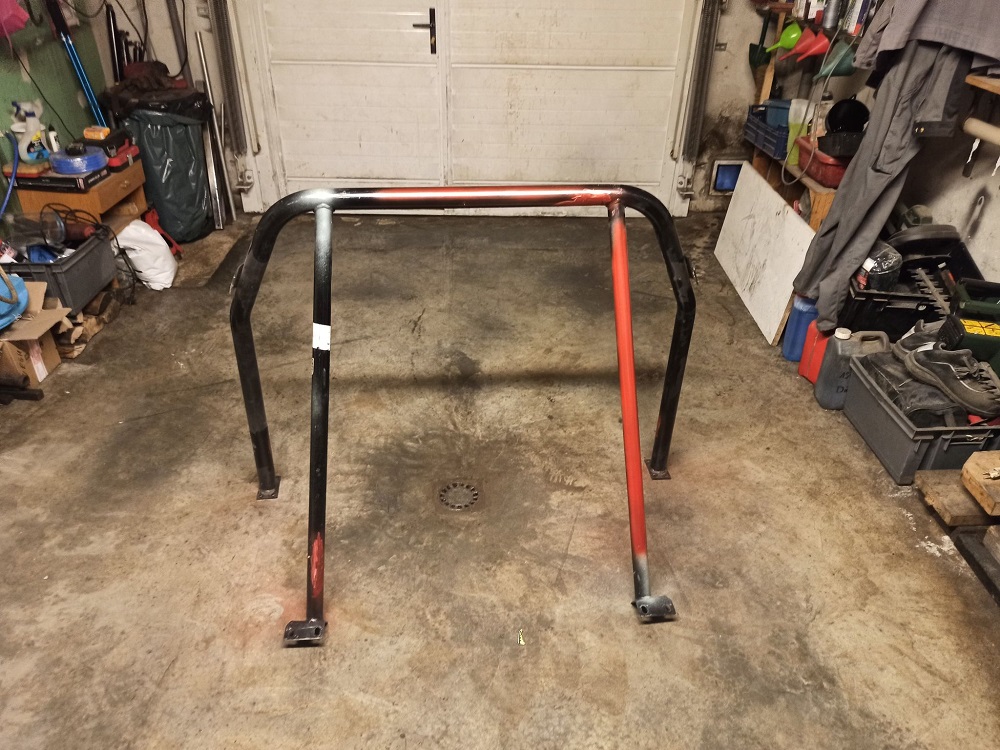

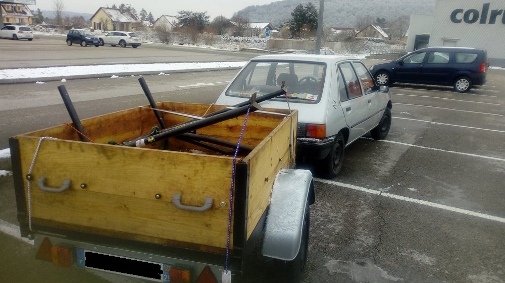

Je sais pas pourquoi un jour au boulot je me lance sur LBC et la paff, je tombe sur une annonce d'arceau à 250 balles à 1h de cher moi [icon_eek.gif]
Le destin :dentier:
Appel direct et le voila cher moi 2 jours après :bsmile:
51.jpg [ 199.99 Kio | Vu 4238 fois ]
52.jpg [ 119.7 Kio | Vu 4238 fois ]
53.jpg [ 284.1 Kio | Vu 4238 fois ]
54.jpg [ 263.21 Kio | Vu 4238 fois ]
J'ai sauté dessus parce que la fabrication du cadre principale c'est un paquet de boulot à faire comme ça. On aurais passé mini 2 weekend je pense.
Il me reste donc plus qu'a refaire une croix propre et des barres pour les harnais. Et souder les contres plaques avant.
Cette partie avancera assez vite au moins.

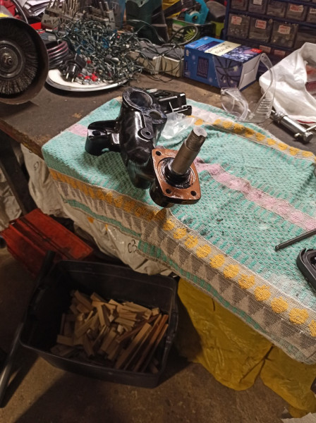

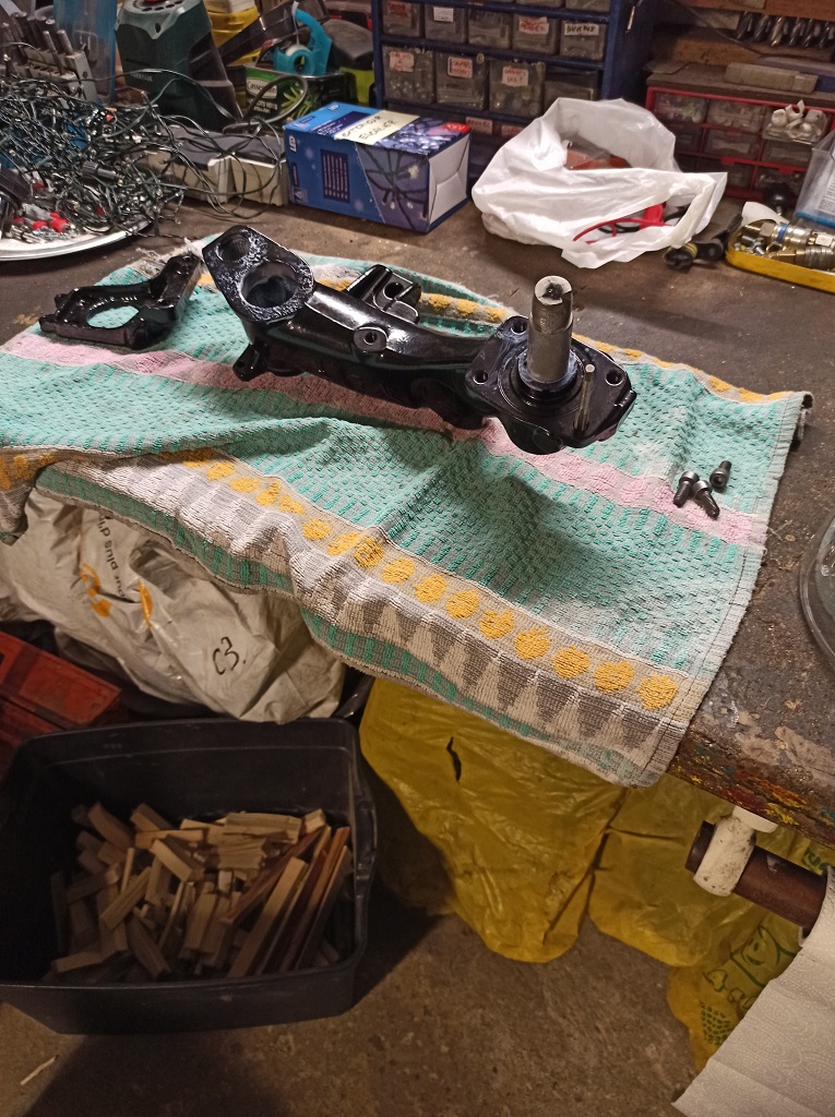

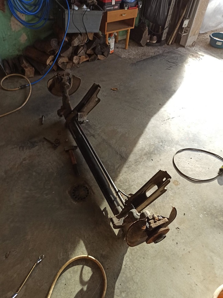

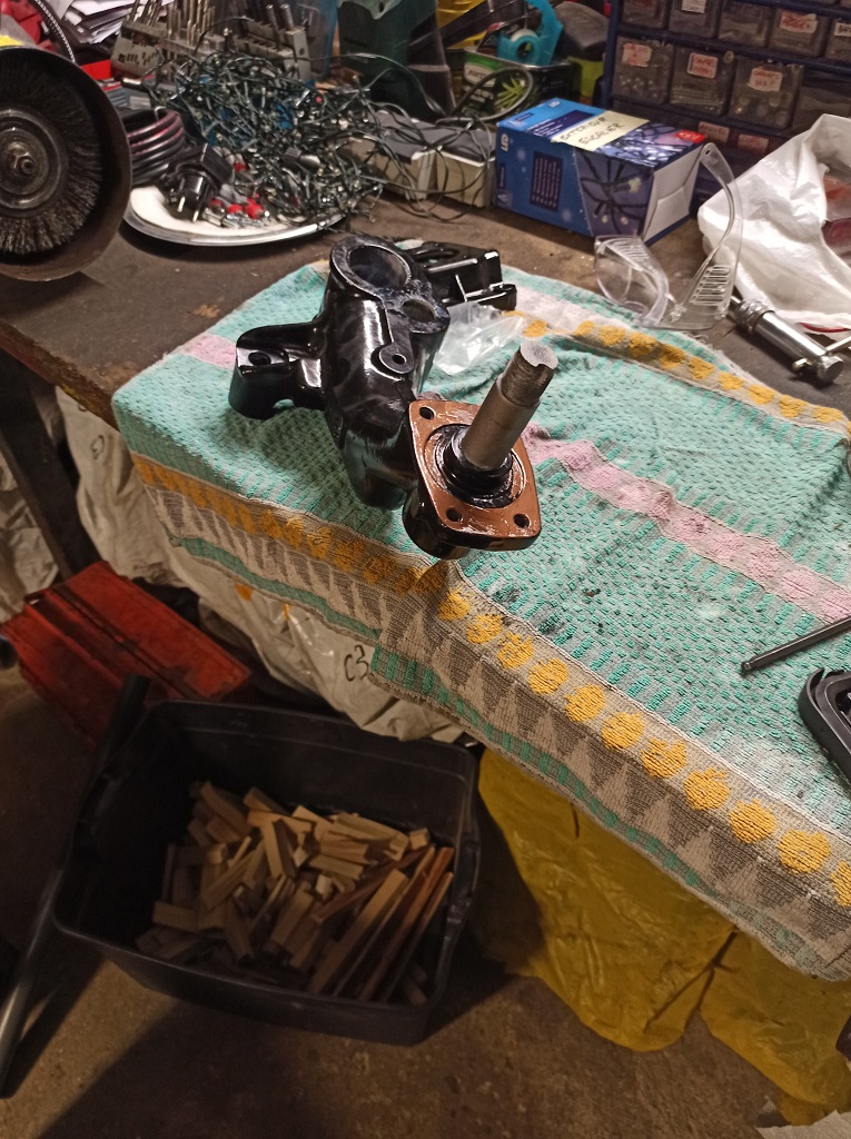

Et dernière petite bricole je suis allé faire sabler et thermolaqué mes bras de train arrière.
C'est neuf et ça tiendra comme ça car la fonte c'est une misère à garder propre.
J'ai commandé mes axes neuf je vous ferai une photo une fois monté :bsmile:
55.jpg [ 169.19 Kio | Vu 4238 fois ]

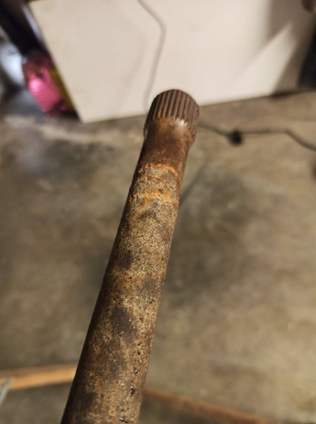

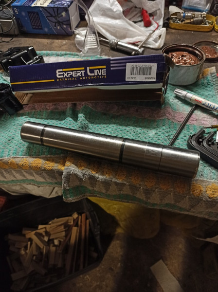

J'ai monté mes axes dans les bras pour commencer :
56.jpg [ 337.13 Kio | Vu 4228 fois ]
57.jpg [ 440.08 Kio | Vu 4228 fois ]
58.jpg [ 317.14 Kio | Vu 4228 fois ]
59.jpg [ 287.05 Kio | Vu 4228 fois ]

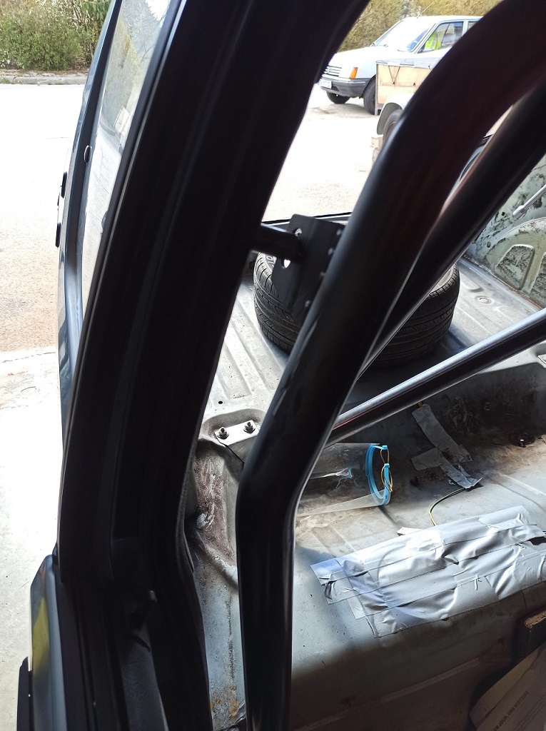

Les travaux sur le train arrière vont s'arrêter la pour l'instant, je ne peux malheureusement pas peindre pour le moment...

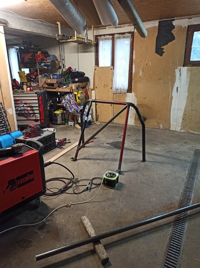

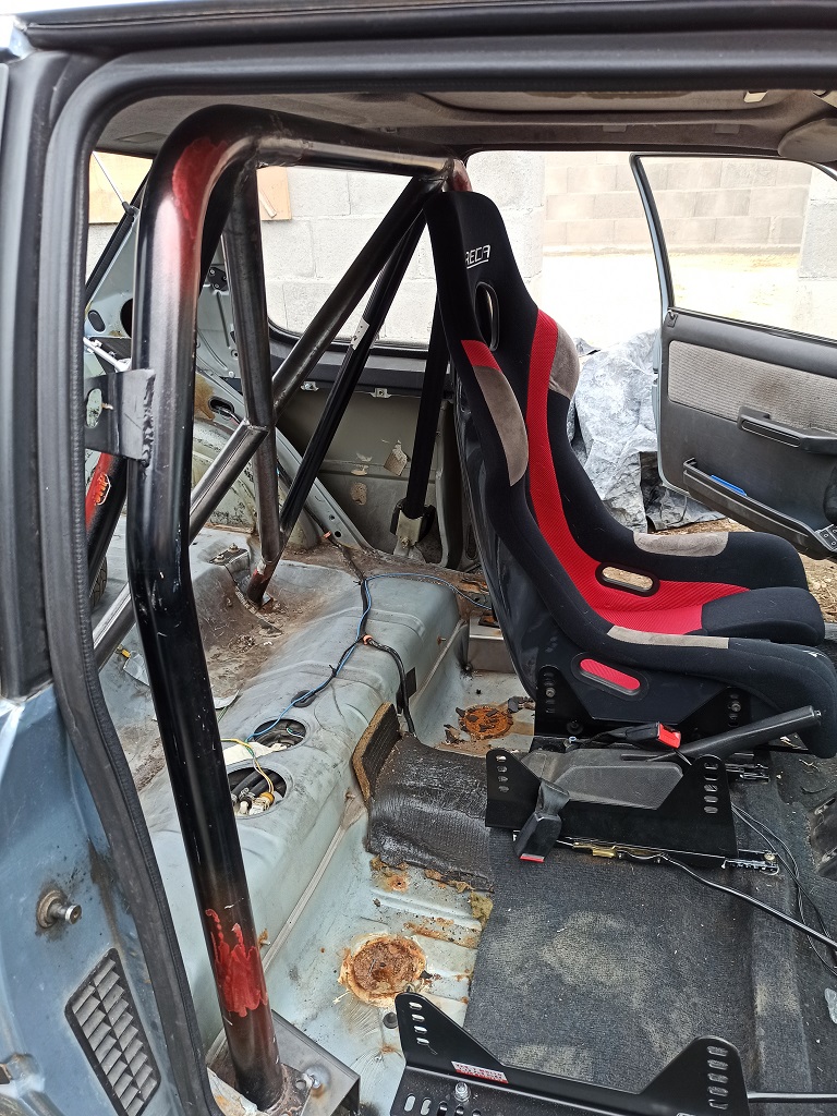

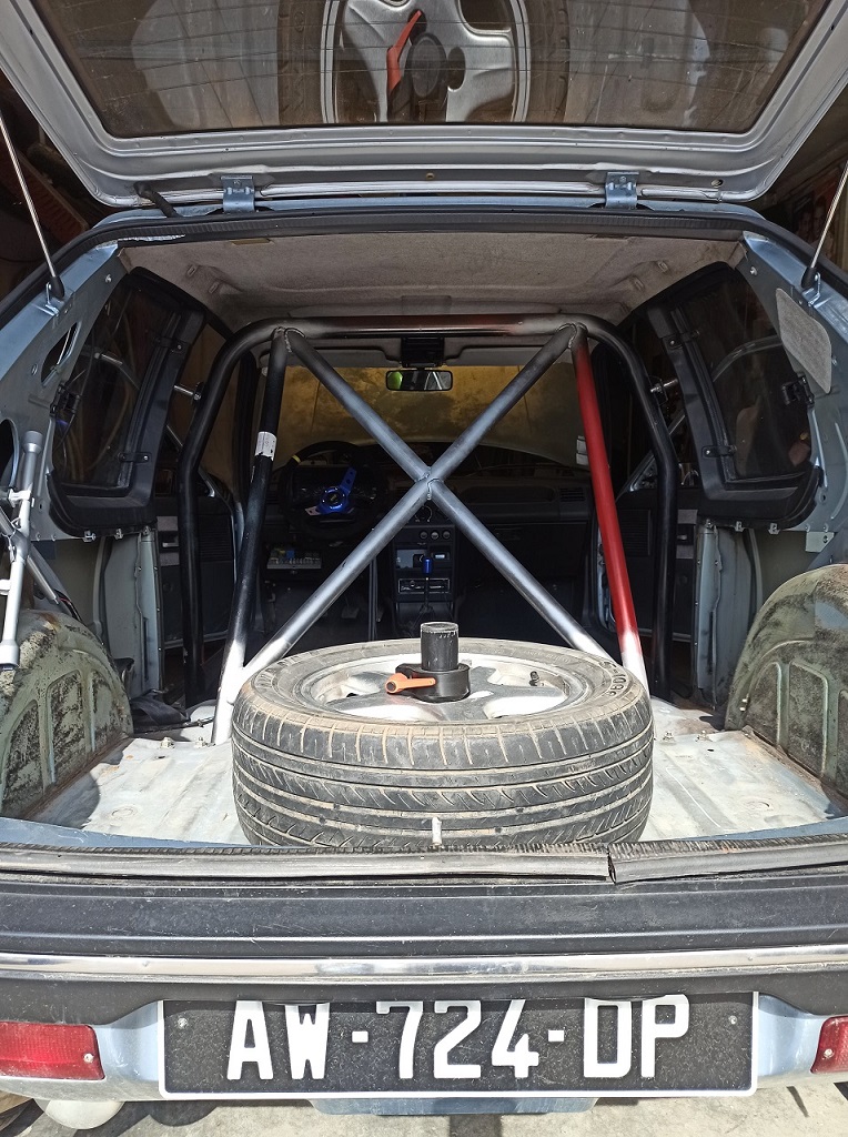

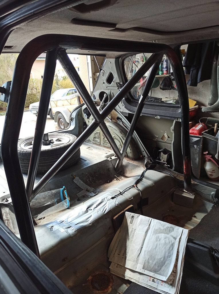

Pour le reste j'ai avancé un peu sur l'arceau. Il est dedans :winner:
Non sans mal, ma 205 étant équipé d'un toit ouvrant, ça passait pas...
Donc on a dû couper un peu, refaire des platines pour les fixations de train arrière bref une misère.
Je vous mets quelques photos mais ne prêtez pas attention aux détails, nous avons seulement pointé et positionné. Et je vais traiter les différents points de rouille au moment où je désosserai la caisse :D
61.jpg [ 310.57 Kio | Vu 4228 fois ]
62.jpg [ 306.38 Kio | Vu 4228 fois ]
63.jpg [ 296.06 Kio | Vu 4228 fois ]

L'arceau, j'ai eu le meme probleme avec le TO de la xsi [icon_e_confused.gif]
MessagePosté: Lundi 19 Avril 2021 6:31
Ça va je suis pas le seul alors :dentier:
C'est du taff mais au moin la après je suis tranquille pour le montage démontage..

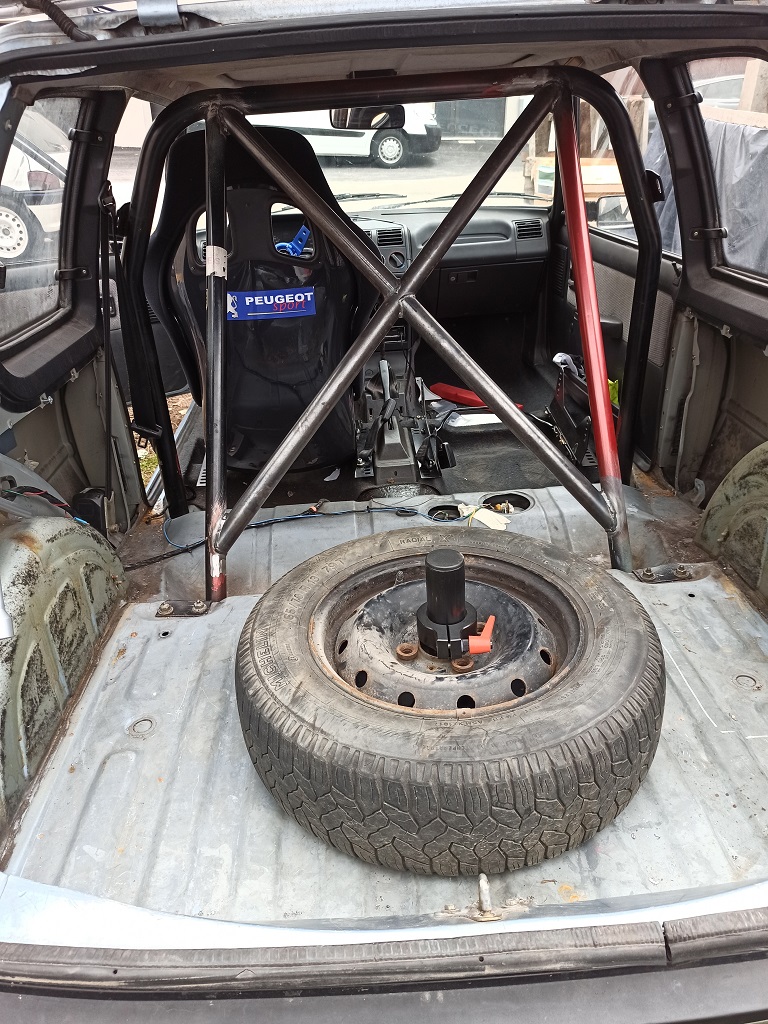

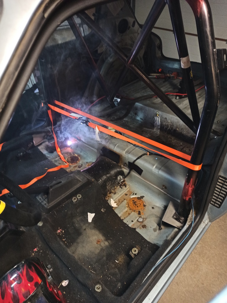

Suite à un we un peu prolongé pour moi j'ai pu avancé un peu sur ma 2-5.
J'ai fignolé un peu l'installation de l'arceau, nettoyé-protégé et déplacé les pattes du dessus pour les ancrages de ceintures. Me reste plus que les 2 barres pour les harnais.
72.jpg [ 306.09 Kio | Vu 4215 fois ]
71.jpg [ 343.26 Kio | Vu 4215 fois ]
70.jpg [ 222.96 Kio | Vu 4215 fois ]
C'est juste pointé pour le moment. Si jamais vous vous lancez la dedans attention au vis des ancrages de ceintures. C'est un filet de merde, c'est du Pas américain en UNF ! Quelle connerie :bleu:
J'ai du bidouiller avec 2 vis souder pour le montage provisoire ..

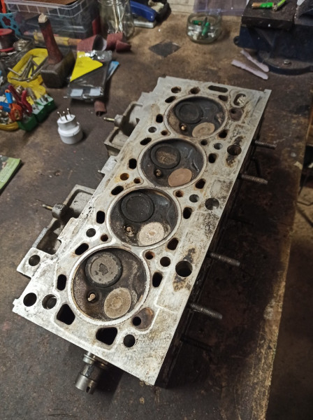

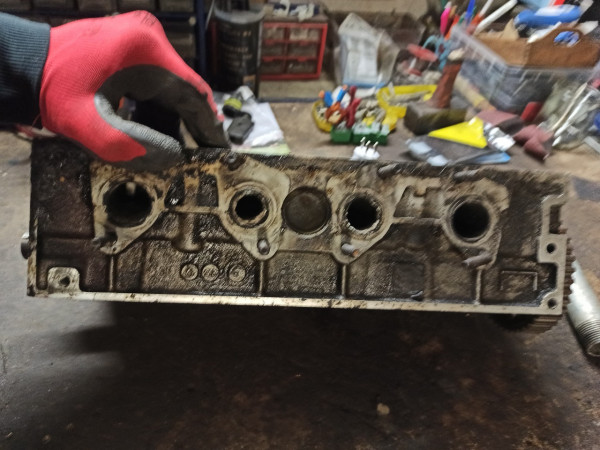

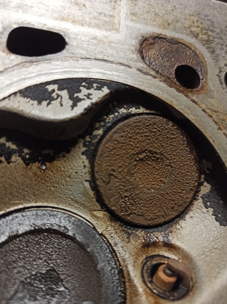

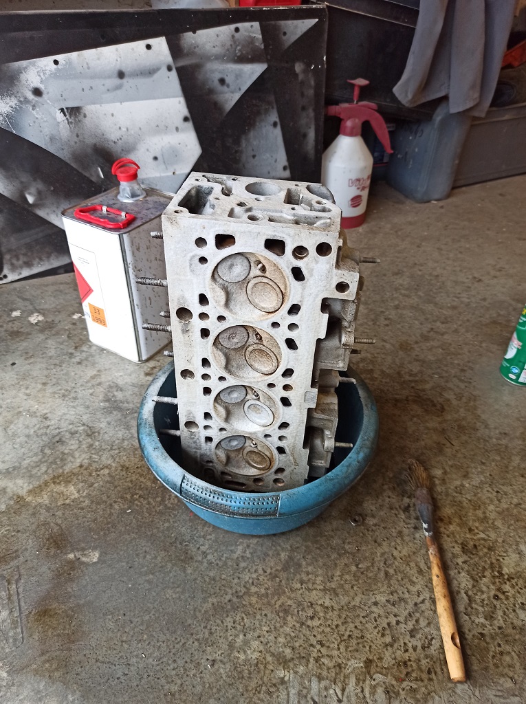

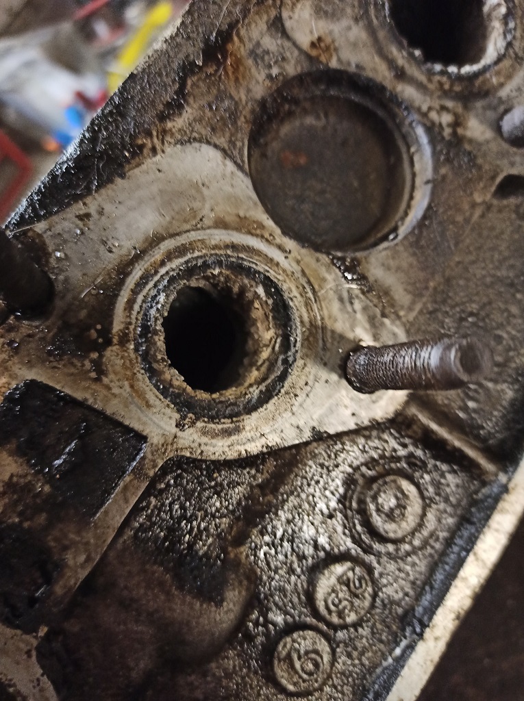

Pour le reste je suis allé récupérer une culasse de xsi chez un ami pour mon future montage, j'en ai déjà une mais comme je veux garder ma 205 roulante au maximum je vais refaire celle ci à neuve. Et je garderai l'autre en secours.
Attention les yeux elle est pas belle :lolbis:
73.jpg [ 294.98 Kio | Vu 4215 fois ]
74.jpg [ 422.53 Kio | Vu 4215 fois ]
75.jpg [ 314.84 Kio | Vu 4215 fois ]
76.jpg [ 352.76 Kio | Vu 4215 fois ]
130000km qui ma dit par message, mouai...
Elle à cependant l'air d'être au cotes d'origine, le coup d'oeil de Pf47 nous en dira plus :lolbis:

Premier bon nettoyage pour dégrossir tout ça, et démontage des soupapes.
77.jpg [ 324.29 Kio | Vu 4215 fois ]
78.jpg [ 272.85 Kio | Vu 4215 fois ]
79.jpg [ 146.07 Kio | Vu 4215 fois ]

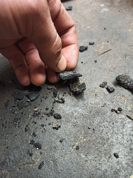

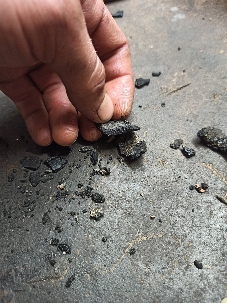

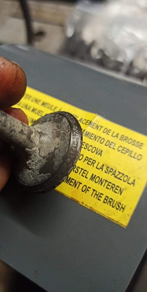

J'ai compris d'où venais cette calamine ... Jamais vu des joints de queux de soupapes aussi foutu.
A mon avis elle bouffais plus d'huile que d'essence [icon_e_confused.gif]
Et du coup j'ai une soupape complétement hs.
Quitte à commander une soupape je me suis chauffer pour les prendre toutes en neuve sur oscaro. Il y en avais pour 110 balles.
Mais ces idiots on annulé la dite commande car plus en stock... Ils peuvent pas tenir leurs site à jour...
Bref ça ma soulé, j'ai du coup acheté sur un coup de tête les fameuse Sinus Valve sur Spoox :bbah:
Et au programme pour la culasse changement des guides, reprise des sièges etc
