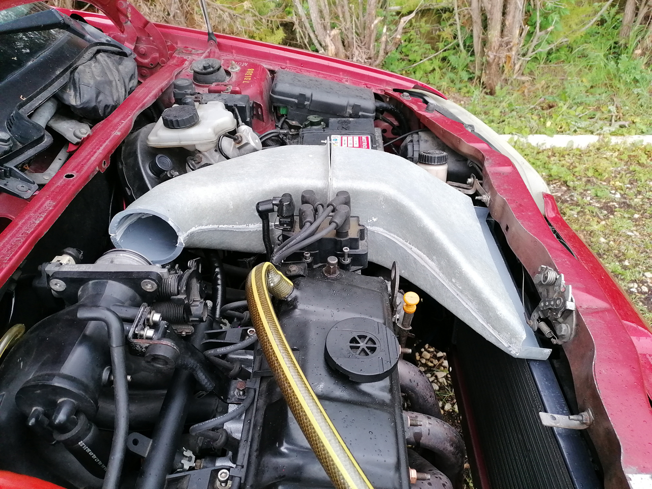

pour la pipe je comprend pas bien ta question, la pie est stock avec papillon XSI
celui sans la cale en aluminium viser sur le volet c'est tout,
il y a juste a la place de l'actuateur une vanne de plomberie pour régler le ralenti MDR.
Il y a aussi le fait que je suis en poulie origine ce qui pour moi favorise le couple
et bride les chevaux, car l'aac n'est pas caller correctement, j'ai la poulie réglable
mais je ne les pas encor fait.

Concernant la boite à air (BAA), si un jour tu compte venir sur Cergy-Pontoise, ont parlera d'un KAD qui peut être plug & pray et efficace.
Mais avant même de faire un KAD, je serait toi, je ferai un filtre pour BAA de XS/XSI et S16 voire rallye,
un filtre qui laisse passer beaucoup d'air.
Je ferai aussi de quoi mettre la boite à air de ces machines sur petite/moyenne
ram-air en façade, car bien souvent les gens/ possesseurs de 106/ saxo,
avant de mettre un KAD vont chercher en n°1 à mettre un filtre !!!
Et en n°2 d'amélioré l'arrivé d'air à la boite à air d'origine (manchon etc...)
Dans le cas du filtre, il y à déjà pleins de marque sur le marché, à toi de faire un filtre perf qui se distingue.
Ce que je vient de citer est du petit matériel à concevoir plug&pray, Possible de chez soit via une
bonne et grosse imprimante 3D.
