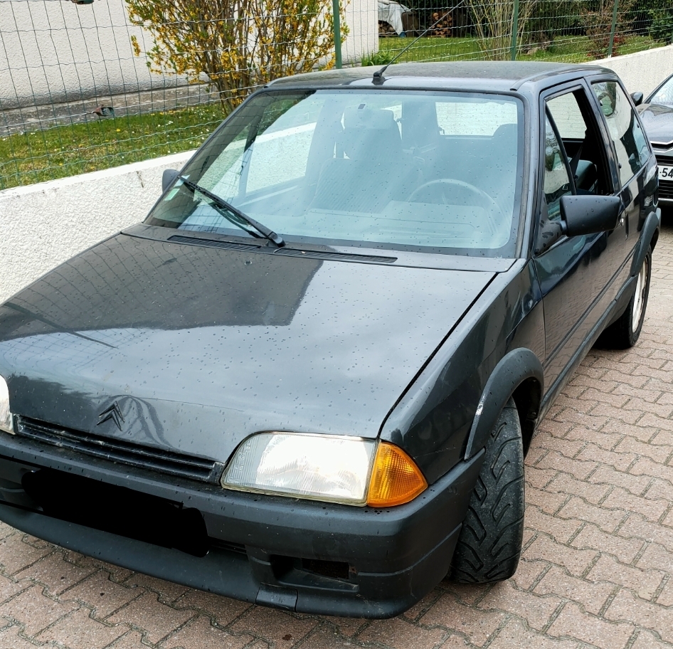

Salut tout le monde
moi c'est Fred je suis de l'oise je roule en ax image usage piste bas moteur 1.6 nfz auparavant en culasse tu2j2 avec deux Weber maintenant elle est passé en culasse d'ax GT tu3s (histoire de consommation 80 km sur piste avec 40 litres c'était trop )
