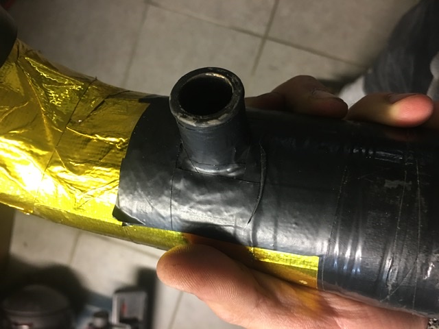

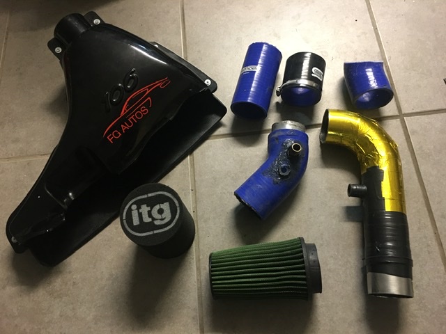

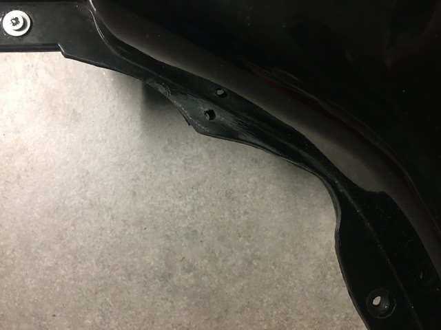

2/ Admission KAD de 206 avec filtre mousse ST6 big évo 70mm (je peut t'envoyer un lien).
Il te faudra peut-être découpé un peu ta traverse pour que l'air passe au mieux.
3/ Supprime/déporte le reniflard d'huile, nettoie complétement ta pipe d'admi/ ton pap, déporte le canister.

Ok, je veux bien le lien pour la boite à air et le filtre stp.
Ça pourrait être bien déjà de partir sur une bonne admission.
Je supprime comment le reniflard ? Avec un petit filtre papier au bout ?

Voici:
https://www.cdiscount.com/auto/pieces-a ... #mpos=0|mp
> prévoit quelques adaptation, c'est pas du plug & pray, ne met pas le filtre rouge mais celui-ci:
https://www.maxiscoot.com/fr/produit/bi ... lanc-45125
Citation:
Oui tu le déporte comme cela, en bas du moteur, il te faudra de la durite donc, ne met pas un filtre trop petit en taille !

J'ai commencé par une admission que j'ai trouvé sur leboncoin. Il y a de l'adaptation à faire pour qu'elle passe nickel mais ça va le faire.
J'ai récupéré un bout de coiffe de monopoint pour brancher la durite qui vient du régulateur de ralenti.
Et voilà tout ce que j'ai à dispo :
Je vais mettre un petit filtre à la sortie du reniflard par contre la durite qui vient du collecteur d'admi il faut que je retrouve un petit tube plastique pour la fixer sur l'admi ou bien je peux la condamné ?
j'ai plusieurs durites silicone pour faire qqch de propre, il y aura des photos quand tout sera terminé.
Pour le filtre je vais essayer quelque temps avec le itg et apres essayer le green, je vous donnerai mon ressenti.
