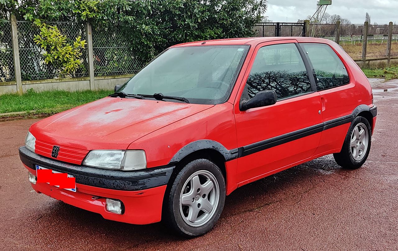

Et voici quelques photos je l'ai récupéré avant hier et j'avais envie de m'en occuper comme il se doit malgré le soucis ça fait plaisir de la revoir
