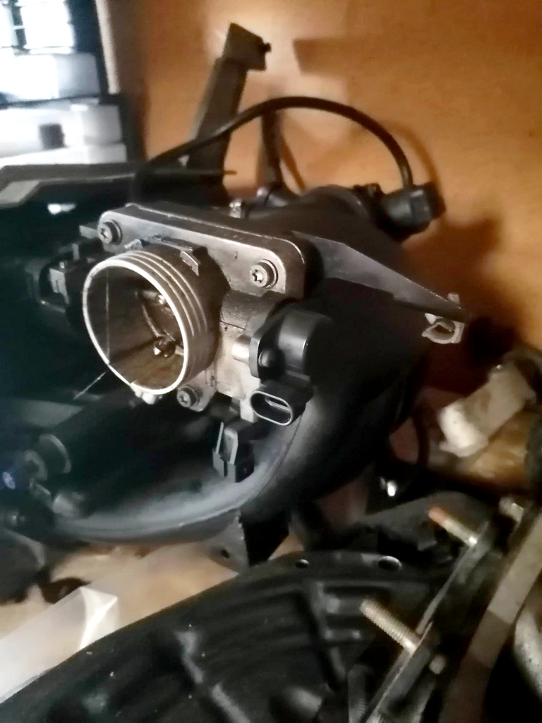

Tu as le pas à pas sur la pipe d'admission à gauche ?
je sais pas je te joint les photo de ma pipe d’admission coter papillon .
:cagoule:
Ouai c'est ce que je craignai, se volet papillon , et la carto qui va avec.
pap avec des gros gros rebord devant derrière et carto à 100% conçu avec ses rebords.
Objectif : efficience/ agrément, rien de sport.
> Ne met pas se MP7.2, il va valoir tout revoir là dedans.
> Ne met pas se papillon là ^^

mais ducoup m****e j'ai que sa en stock comme calculo et de faisceau et j'ai pas specialement envie de racheter un faisceau moteur + calculateur
peut etre que la rampe a été changer
Apres pour le papillon jy avais pense de pas laisser celui ci
Garde se bloc là, le bloc est pas le problème.
Pour la suite
Soit:
Tu change le volet papillon + la pipe d'admission (pour avoir le pas à pas Bosch derrière)
et la gestion/ faisceaux pour être en MP5.1, et sa roule, cela sera beaucoup plus simple dans tout les sens.
Soit:
Tu garde le MP7.2, mais tu doit garder ton volet papillon, car ton potentiomètre dessus ira pas sur celui de XS/XSI.
(usinage du corps du papillon à prévoir pour réduire les rebords d'entré/ sortie)
Il faudra revoir complétement la gestion en data (elle est à chier),
des heures et des heures de boulot, d’essais, bref la merde à distance.
Sauf tu la fait régler sur banc, via le OBD2.
Tu peut certainement trouver un 306 1.6L pour pièces et chopper son faisceaux et MP5.1 (boite manu) sur LBC.
306 XT/XS phase1
106 XS 1.6L phase1
La Xsara phase1 peut-être aussi ?!? de 97 et 98 , à voir
Gaf à ne pas prendre faisceaux et calculo séparer car il y a plusieurs version de MP5.1 tout comme de MP5.2.
Ex: un MP 5.1 de 306 1.8L XU7 ira pas sur du 1.6i.
