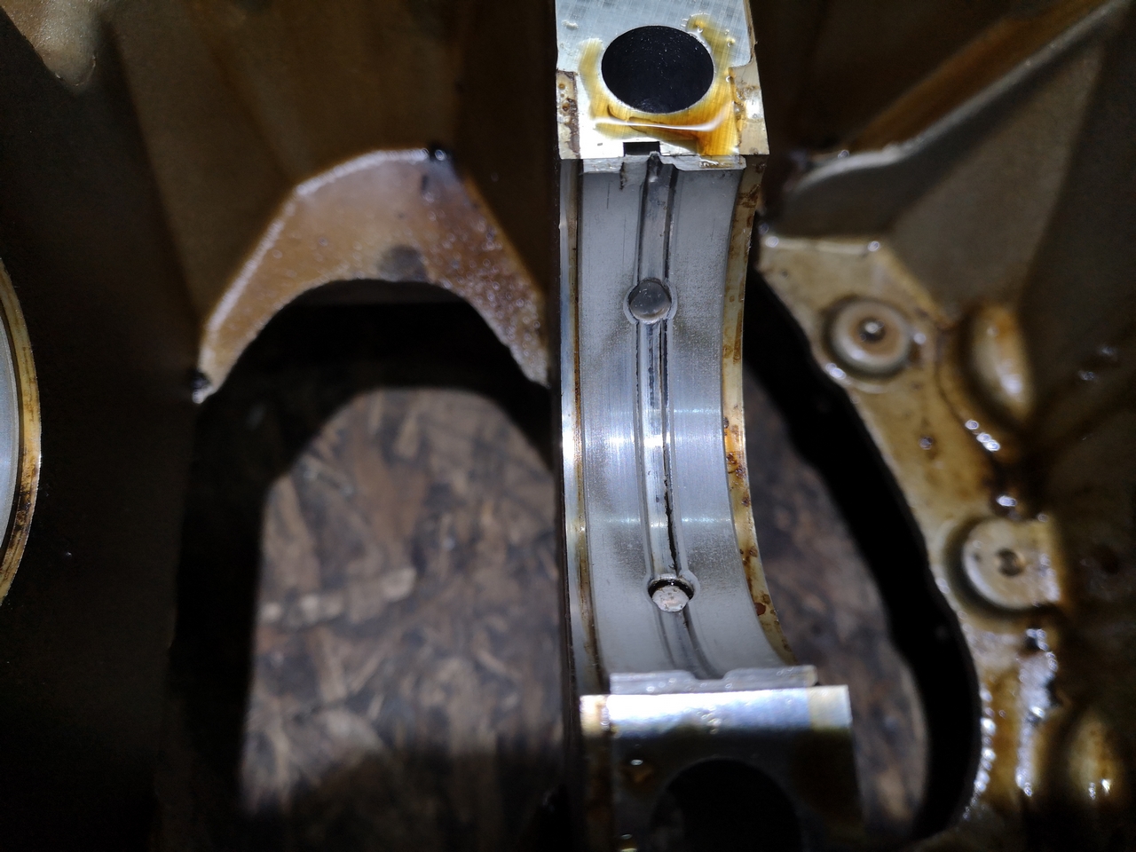

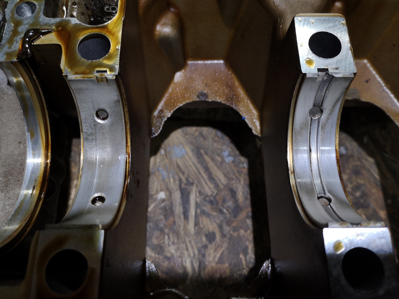

Franchement c'est propre, y'a au moins cette bonne nouvelle sur la bagnole :bien:
Un bloc TU de 75.000km...il est neuf quoi!

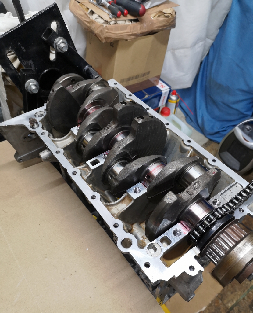

Suite ET,

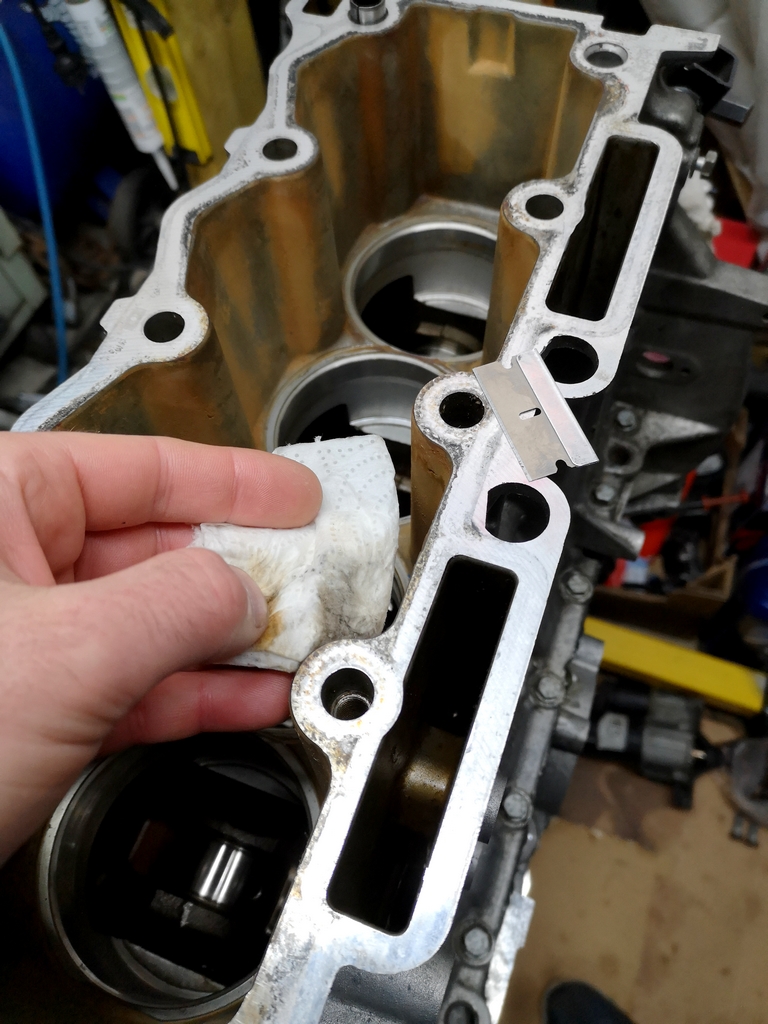

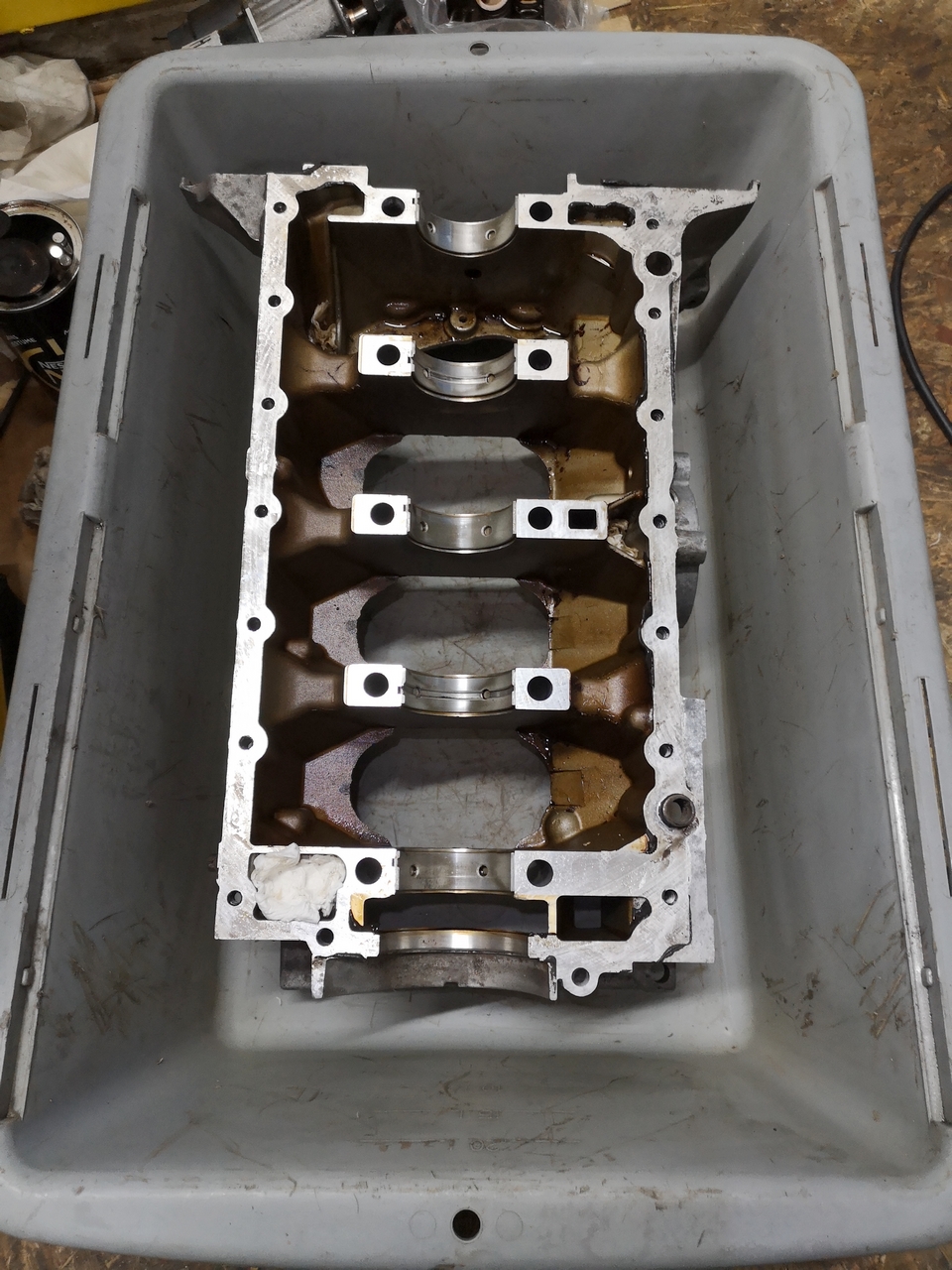

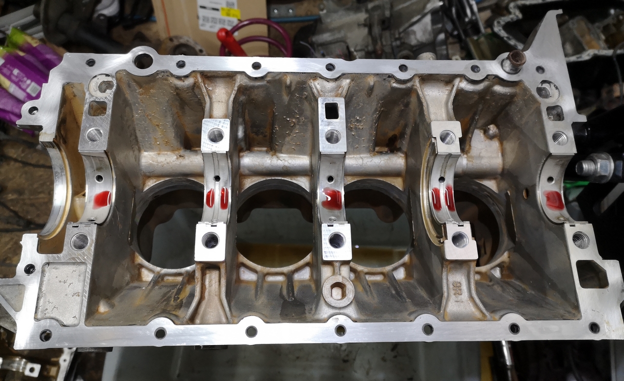

Le demie carter inférieur est clean,
- Sa patte à joint d'origine est retirer des deux coté.
- Son plan de joint est nettoyer des deux coté
- Le carter est nettoyé côté inférieure intérieure à la main au chiffon + sp98
- Le carter est nettoyé complet à la Motul net frein 750ml.
- 10 vis de ponté sont nettoyer
Remontage sur le bloc:
Allez c'est refermer avec la Loctite noir, serrer, je passe aux chemises mouillé:

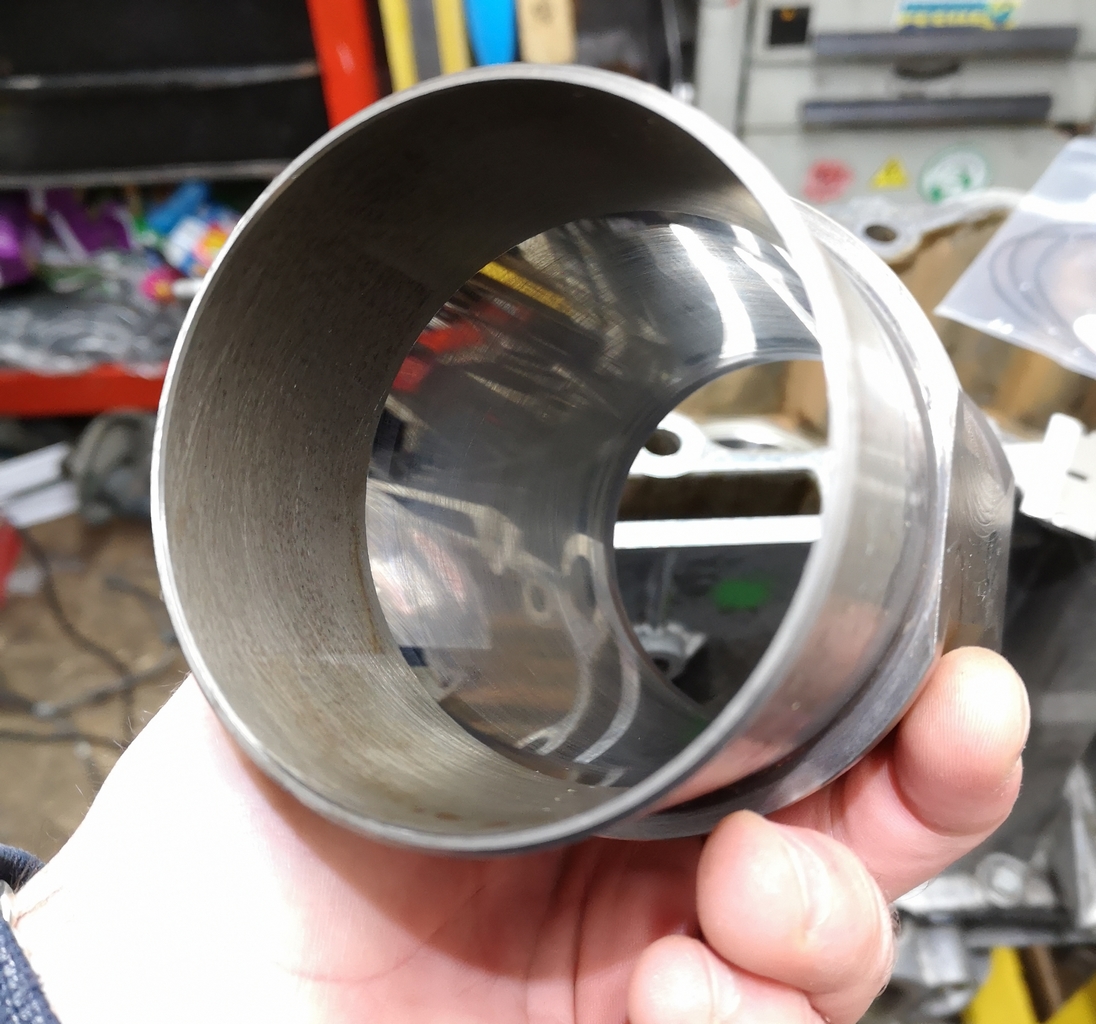

Nettoyage, interne, externe et à la brosse le rebord ou se met le joint torique minuscule:
Toutes les chemises sont remonter:

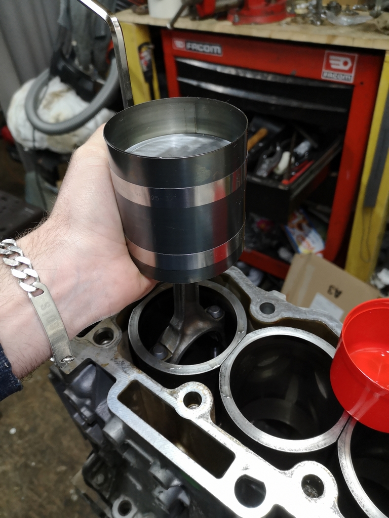

Place aux pistons/ bielles, nettoyage de l'ensemble

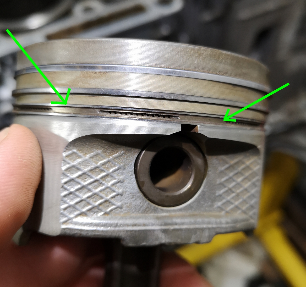

Nettoyage de la gorge du segment racleur:
Nettoyage du segment racleur:
Retirage de toute la calamine en calotte:
Mise en place:
Plus qu'a les fixer en dessous et remettre pompe/ chaine/ carter et je passe à la culasse :)

Mise en place pistons/ bielles:
Fixation des chemises:
Fixation des bielles:

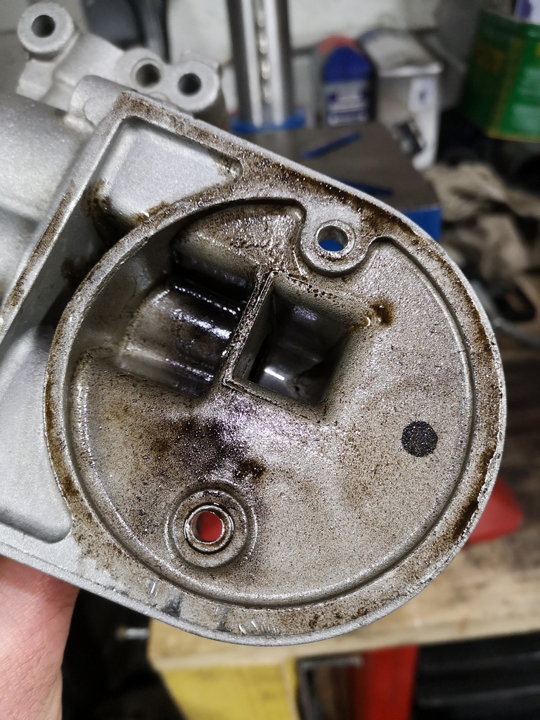

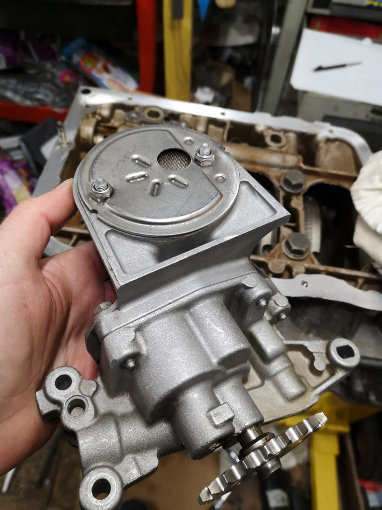

Ouverture de la pompe à huile, nettoyage, contrôle, et mise en place de deux rondelle, de 1mm.
Rondelles pour augmenter la pression au delà de 4000trs à 90° d'huile.
Rappel > OEM = 4000trs-min et 90° en huile = 4bar en 10w40, et cela jusqu'au rupteur par décharge du clapet de pompe.
Avec 2mm de rondelle on augmente la pression de 4000trs jusqu'au rupteur,
normalement 6bars à partir de 4000trs-min.
Attention: en 10w40, à 40° d'huile ou 110° d'huile les choses changent !!
(Pour augmenter la pression d'huile à bas régime,en dessous de 4000trs-min,
il faut changer le rapport d'engrenage de la pompe)

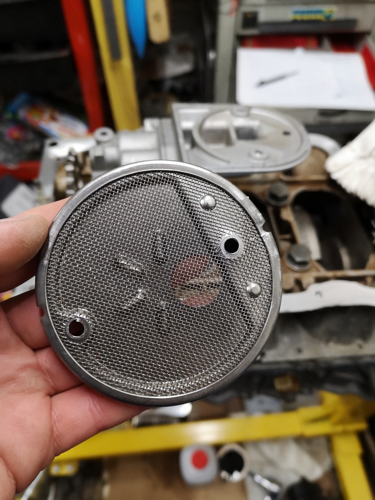

Perçage des rivets d'origine pour aller inspecter/ nettoyer la crépine (RAS):

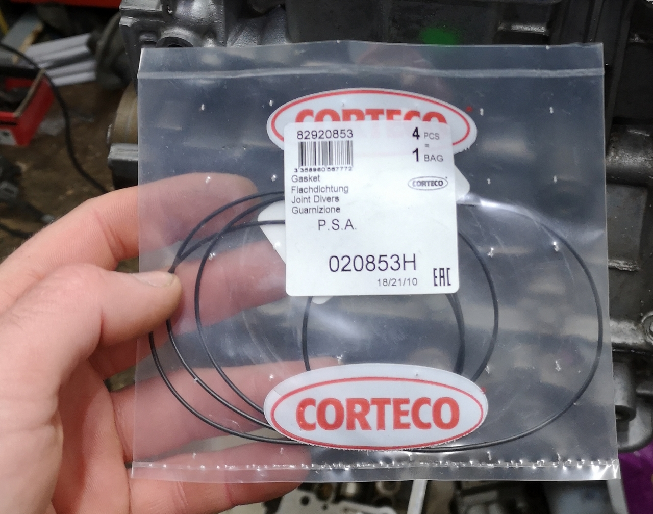

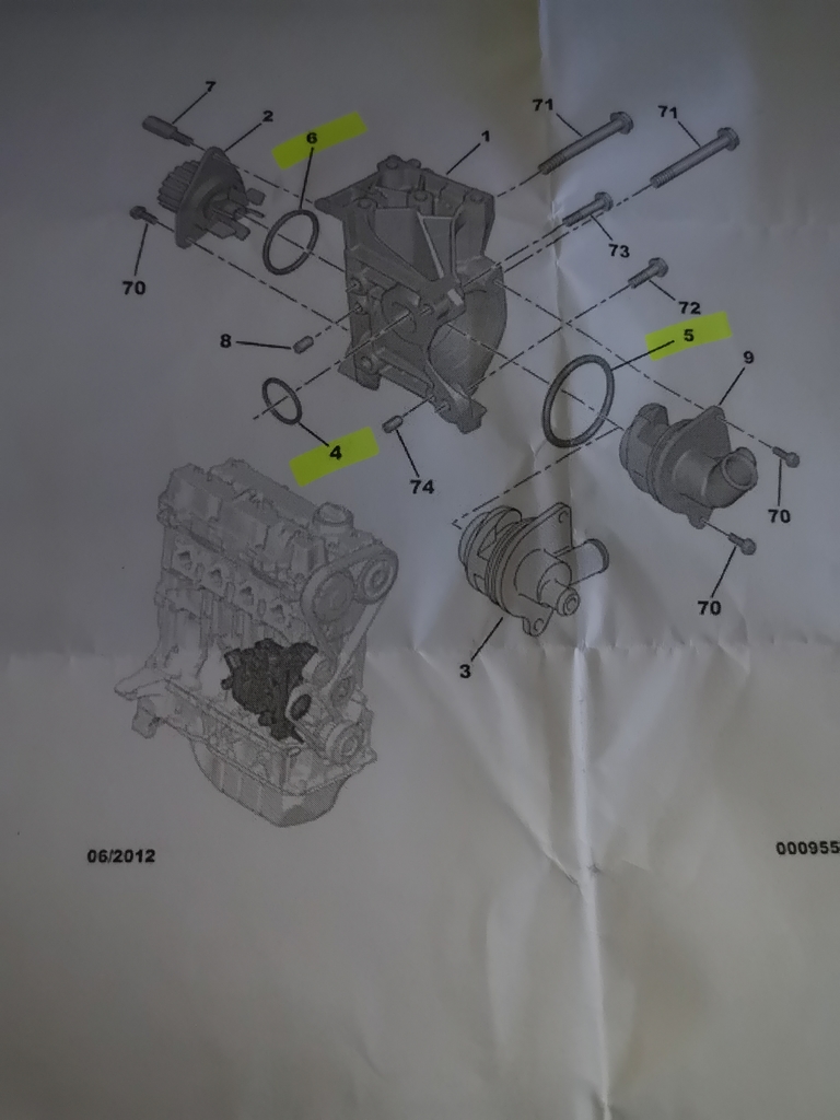

J'arrive pas à trouver c'est joints neuf [icon_e_confused.gif]

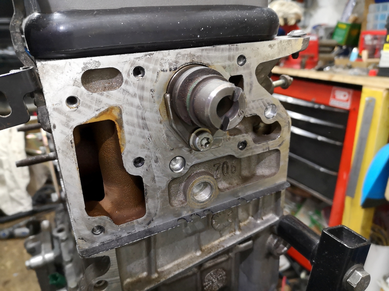

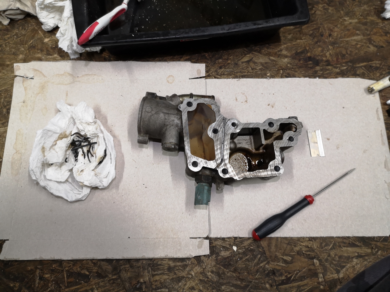

Ici, la bride de refroidissement, je trouve le bloc complet à 25/30€, mais pas le torique seul [icon_rolleyes.gif]
Ici je trouve pas seul, idem que au dessus que avec la bride complete...
Et idem ici je trouve pas... ici étant l'endroit qui m’embête le plus car je suis plus que sur que
sa fuit/ suinte... :?

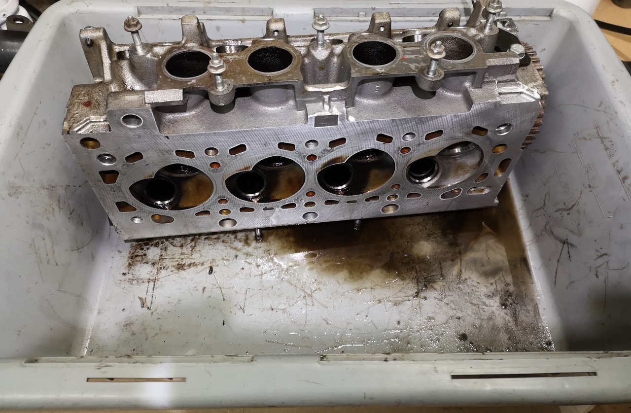

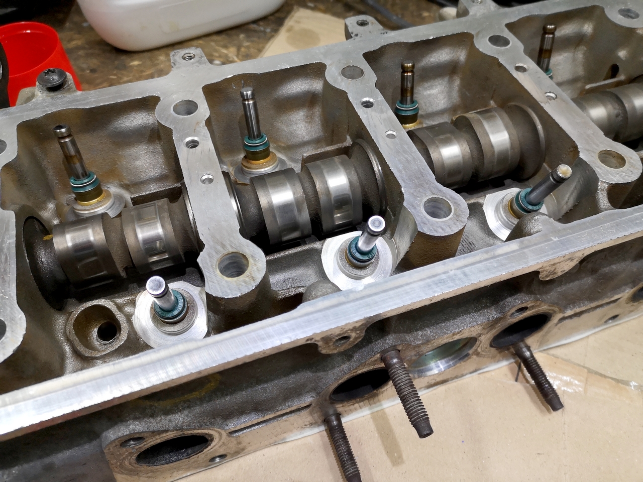

Nettoyage culasse, depuis +6mois quelle est démonter et pare terre:

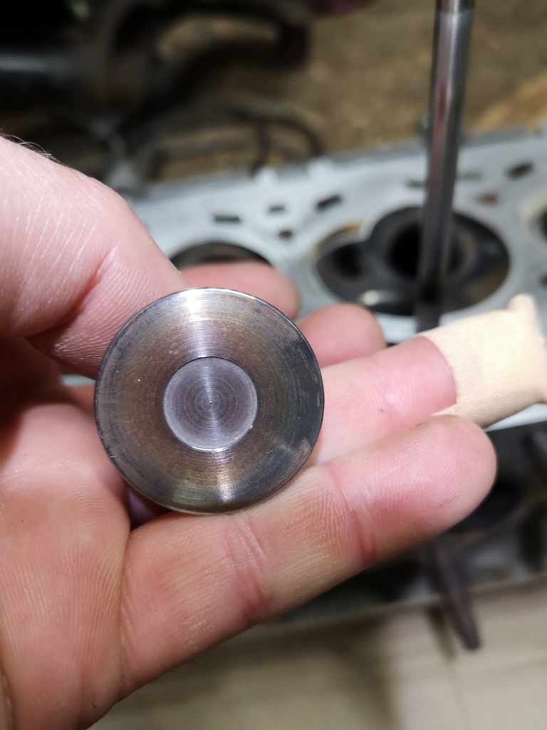

Nettoyage soupapes,

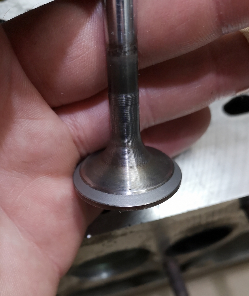

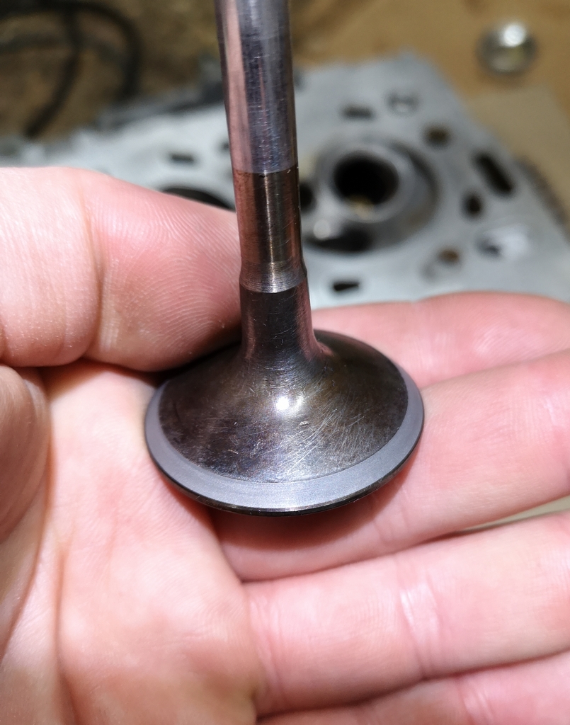

Avant:
Âpres:

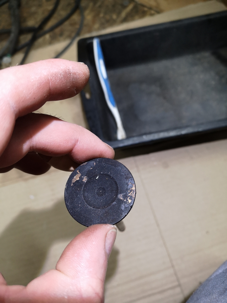

Rodage sièges et portées, début de jour en admi et échap, donc sa en avait besoin , :
Idem coté échap, :

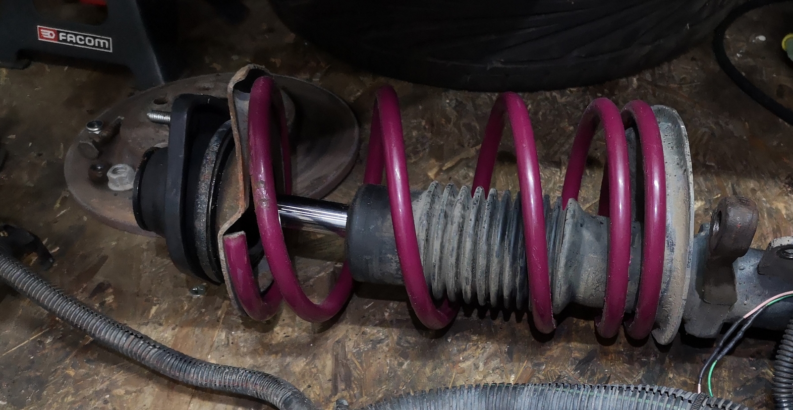

Concernant les prochains ressorts, les H & R sa devrait pas tarder, histoire de relever un peu l'avant,
j’attends que les miens partent.

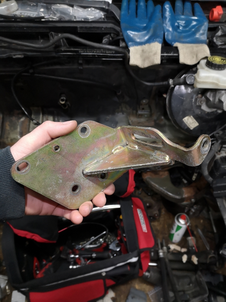

J'ai tenter de retirer la peinture à la bombe (probablement HT pour radiateur ou autre fonte)
de la patte supérieure de fixation/ tension de l'alternateur du bloc moteur.
Cette patte était sur le bloc Saxo 100 dans la ET, mais est idem sur mon KFW.
En grattant un peu, j'ai remarquer un TBE en dessous :) , j'ai donc tenté le diluant de nettoyage
peinture et ça marche, la peinture se barre intégralement, voyez :

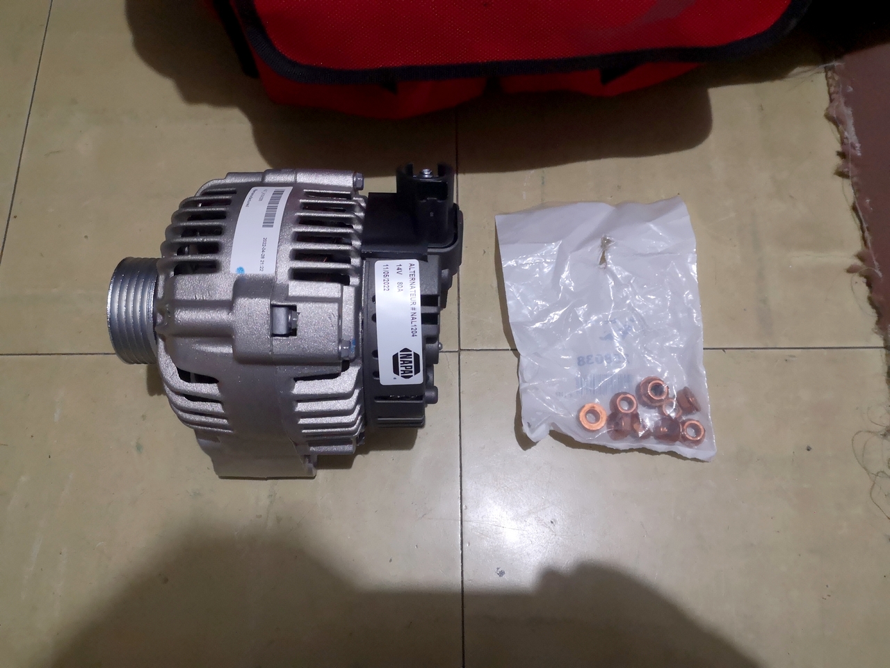

J'ai récuperer un alternateur à la casse d'occasion, un Valeo 80A sur un 106 Color line, ayant dans les 100miles..
Il me servira de secoure, en carton.
Car j'ai pas confiance en l'alternateur qui était sur le bloc 100ch de la ET :? , d’ailleurs il va
probablement me servir de consigne pour en acheter un neuf en magasin.
Comme ça je suis tranquille :) .

Pour l'alternateur de la ET, celui qui était dessus donc, ne sachant pas son vécu entre les différents bloc,
je suppose.., je préfère le mettre comme consigne et prendre un neuf.
La caisse va rouler à travers la France, je veut pas de panne et vue comment la caisse à
été modifier/ bidouiller > un neuf :)

J'ai pas prit le bon alternateur à la casse...... il à pas la prise 2 pin de L4.....
Je vais donc inverser la consigne.... en espérant que sa passe.
Pas le choix.
Le nouveaux arrive Lundi soir.

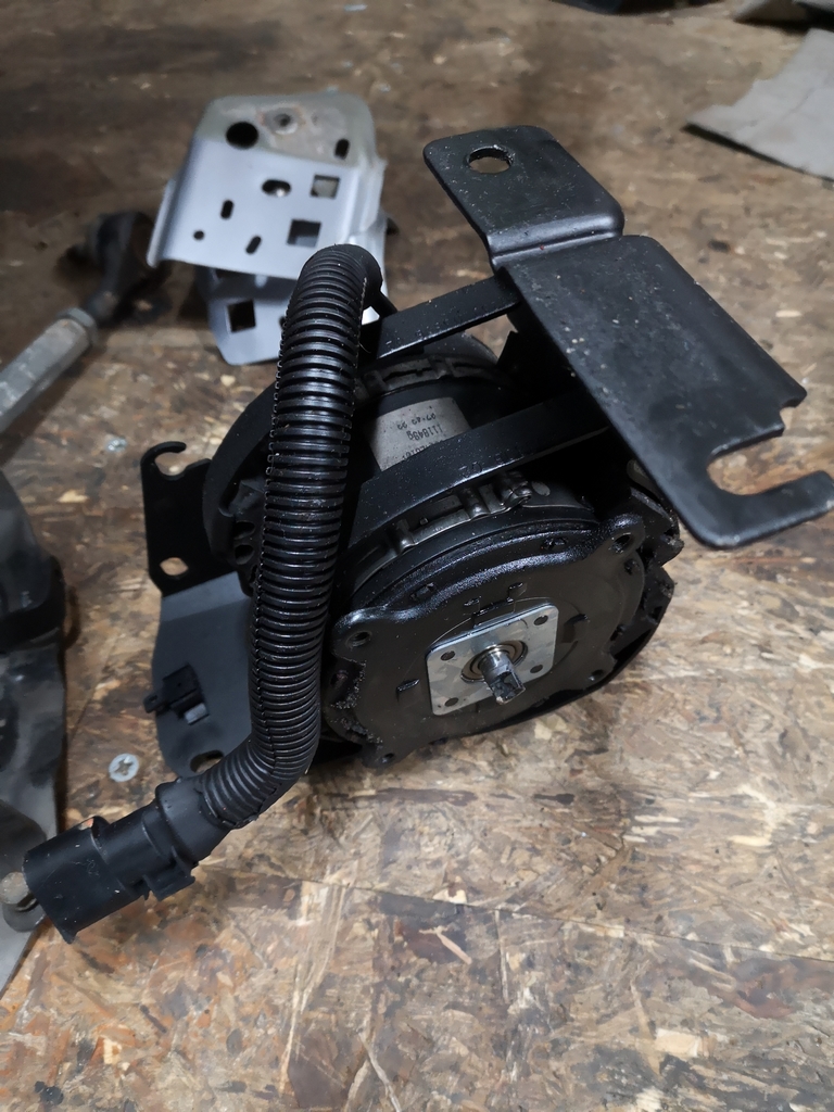

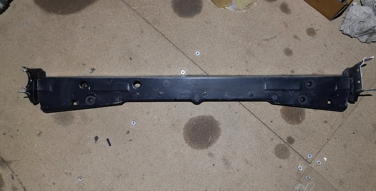

Concernant la traverse avant, j'ai trouver une nouvelle à la casse, noir onyx, nickel,
(photo ci dessous) sauf que....
2 jrs âpres je me rend compte que c'est pas la bonne .... tête ailleurs, le ventilo d'origine de ET va pas dessus.
Marre.
L'ancienne récuperer, verte, qui elle est la bonne, mais verte dessus et dessous....
A repeindre donc :bignou:

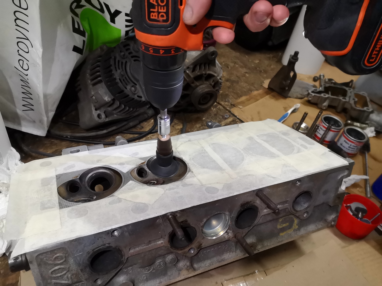

Le rodage soupape se termine, sa met 4 plombe car c'est corroder, j'ai du passer 6/8h pour les 8... [icon_eek.gif]
A la fois à la main, dans les deux sens, et à la visseuse idem, des heures et des heures accroupis....
Bilan: Plus de jours apparent avec 300lumens d'éclairage dans le conduit, sa ferme bien, c'est étanche :)

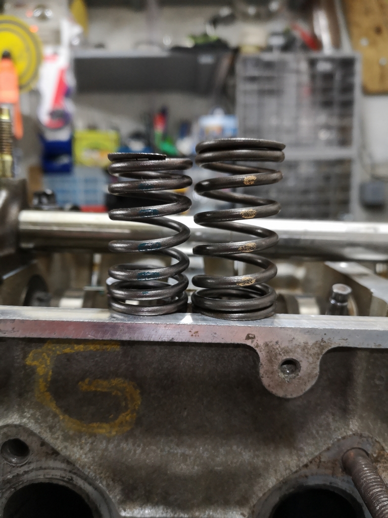

Problème niveau ressorts:
- TU1/ TU3 L3 = marquage bleu = petit ressort.
- TU5 L3+ (à partir de 99) marquage blanc (ou beige avec le temps) = moyen ressort.
- TU5 L4 TU5JP+ NFT 100 = marquage blanc (ou beige avec le temps) = moyen ressort.
Ok, mais je viens de démonter des soupapes d'une culasse Z06, TU3A, KFW 1.4L 75ch, L4, et les ressorts
sont idem que sur le TU5 NFT.....
Un 206+.
Donc, mon KFW à quels ressort d'origine véritablement ? :bvoyons:
Il me faudra la RT de 206 jusqu'a fin 2003 pour voir, je trouve pas sur le web.
Mon bloc est un KFW TU3A de début 2003, AAC frappé S = 1.4L 75ch, L4.
Gestion Sagem (non MM).
Se qui est noté ici, dans la RT de 306, pour les bloc TU des phase 2.1, ne m'indique pas ce que j'ai en L4.
L3+ oui, mais pas L4.
Il me faut la RT de la 206+ :bbah:
MAJ 07/03/2023
Âpres quelques recherche,
je me trompai pas, les 8 ressort des culasses Z06 du bloc 1.4L KFW L4 ,sont bien idem à ceux de la
culasse Z07 sur TU5 NFT L4 de Saxo VTS 100ch/ 306 100ch.
(j'avais donc pas rêver à la casse lorsque j'avais ouvert une culasse de 206+ ).
Voyez en photo les marquages verticaux blanc
(Les ressorts qui étaient sur la culasse Z06 était donc pas les bons.... la saga continu.... [icon_rolleyes.gif] )

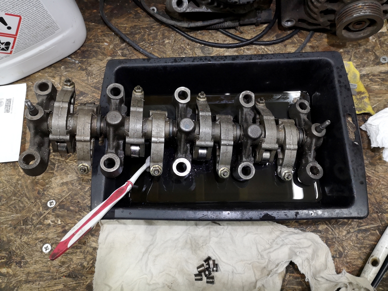

Nettoyage de la rampe de culbu:
Découverte:

Retirage de l'ancien pâte à joint et nettoyage boitier d'eau:

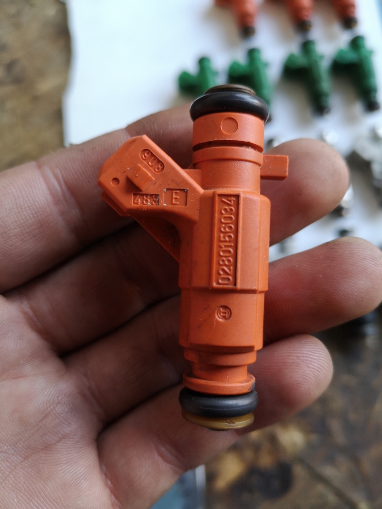

Pour les injecteurs,
vue que je vais rouler full E85, sa sera pas les origines noir avec le liserè bleu SAGEM H001 01F002A
qui débitent 110cc-min sous 3b, mais des Bosch 00280156034 origine JP4 1er génération, orange,
qui débitent 170cc-min sous 3b.
Normalement là, la lambda corrigerai pas sur un palier supérieure.
(De plus c'est du 4 jets).
Si jamais sa débite trop, je redescendrai sur les bleu foncé de Saxo100 Bosch 00280155794
qui débitent 155cc-min sous 3b

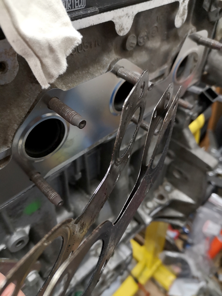

Coté joint d'échap, j'ai un de phase 1 ou 2.1 de neuf, good, je l'installe.
Mais âpres avoir été chercher du matos dans le coffre de la ET, je retrouve 2/3 joint d'échap,
Et là, je me rend compte que c'est pas les mêmes: le joint de phase 2.2 L4 âpres 2000 est doublé !
Voyez en photo.
Je vais tenter de remettre le meilleur des usager L4 8S que j'ai, sa devrai aller.

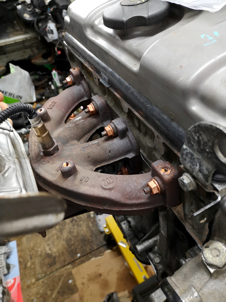

La platine du collecteur d'échappement doit être nettoyer, car de la calamine et
des résidus vont empêcher un bon plaquage sur le joint et .... sa va fuir....

Le nouveau alternateur Valeo et les écrous cuivre de collecteur d'origine, en marque Bosal.
(Alternateur reconditionner NAPA mais valeo de base)

> Ressort H-R commander, en - 25mm seulement pour remonter un chouillas la ET devant (et du coup derrière).
Coté ressort de soupapes.... tralala :ml:
Nouvelle découverte, les longs avec marquage blanc ne proviennent pas de la Z06, mais d'une culasse TU9.
(J'ai vérifier à la casse se que j'ai démonter, les culasses sont toujours là, je me suis donc tromper)
Alors maintenant la question est, quels sont les ressorts en photo en haut de la Z06 ?
Ceux de Z07 marquage marron ??? car moi je ne vois pas de trait bleu....
Ou est-ce encore d'autres type de ressort ???............. :bourrer:

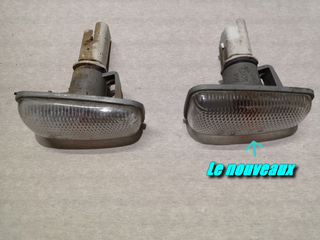

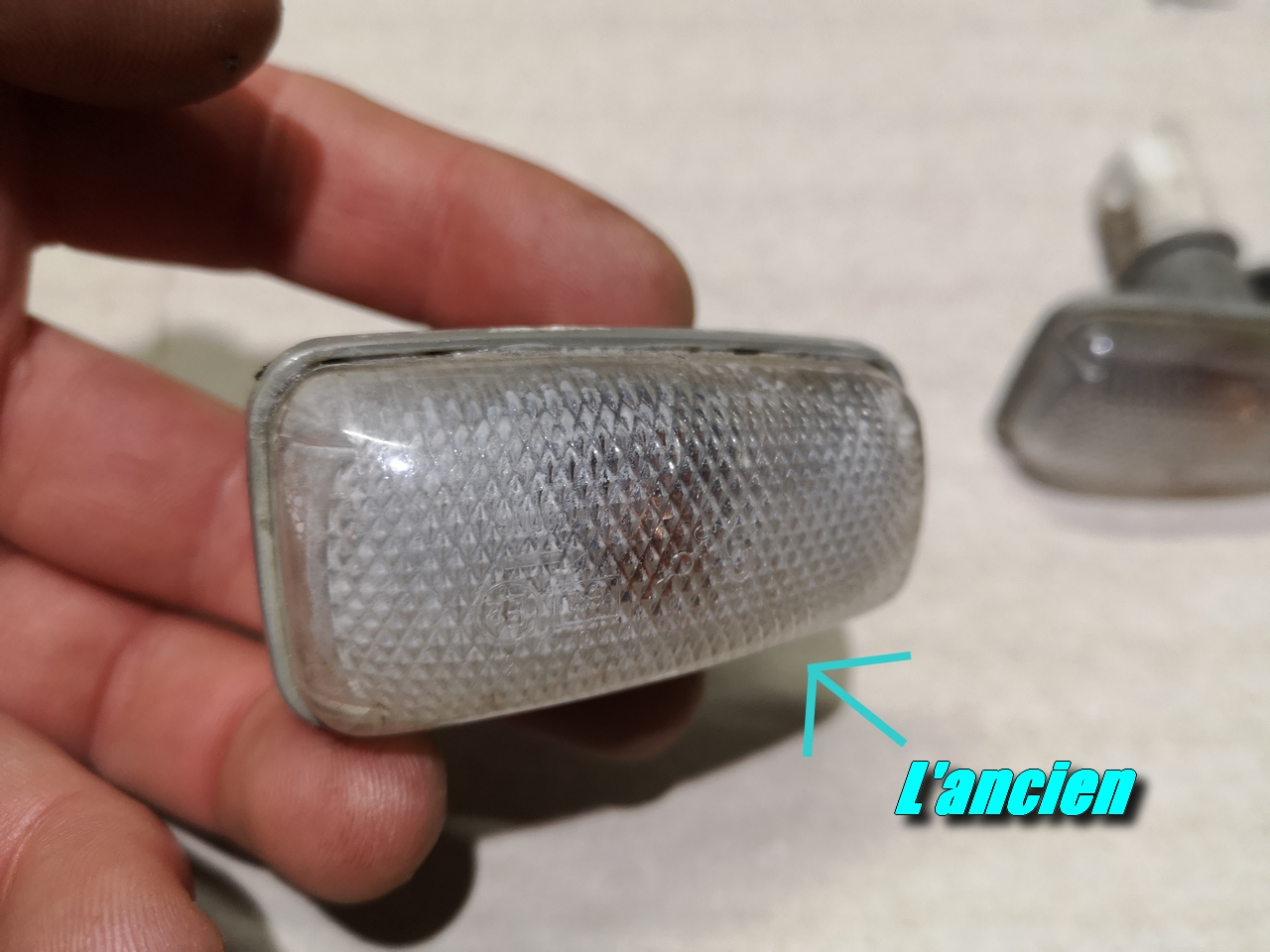

J'ai réussi à récupérer en casse un répétiteur latérale droit passager, pour remplacer l'actuel
casser et recollé à la Loctite (ancien proprio), Loctite qui à tout blanchie dans le l'optique du répétiteur, voyez en photo:

Ici le plan de joint du collecteur L4, nettoyer/ mis à plat pour l'étancheïté avec le joint neuf,
et en photo monté sur le bloc, avec les écrous neuf cuivre, mis avec de la graisse cuivré:

J'ai réussi à commander tout les joints torique chez PSA, c'est pas NFP.
Demain j'ai les deux joints du bloc huile qui arrive et les 3 joint coté bloc eau arrière.
En origine Peugeot donc.

Ressort donner par H et R que pour -25mm sur châssis non sport, a voir se que sa donnera
(sur ""châssis sport"" : XS/ XSI/ S16, les ressorts sont plus court de base qu'une XR ou XT ou Color Lines par exemple).
Acheter 220€, j’espère que les Vogtland -45mm en TBE vont partir au moins 100€,
sa remboursera presque la moitier de ceux-ci.

Changement joint bloc filtration huile:
Nettoyage interne bloc filtration huile/ conduits, et new filtre à huile:

Changement torique pompe à eau SKF
Remontage du support moteur au passage, avec les deux joint torique neuf au passage,
celui contre le bloc (entre le bloc et le support) et celui-ci en photo du boitier d'eau:

Installation de la protection thermique de l'alternateur, récuperer en casse,
mais malheureusement c'est pas la bonne :? , voyez :
Fixation, tous sa, sa va pas :?
Je vais voir si Peugeot l'on toujours de dispo neuf.
