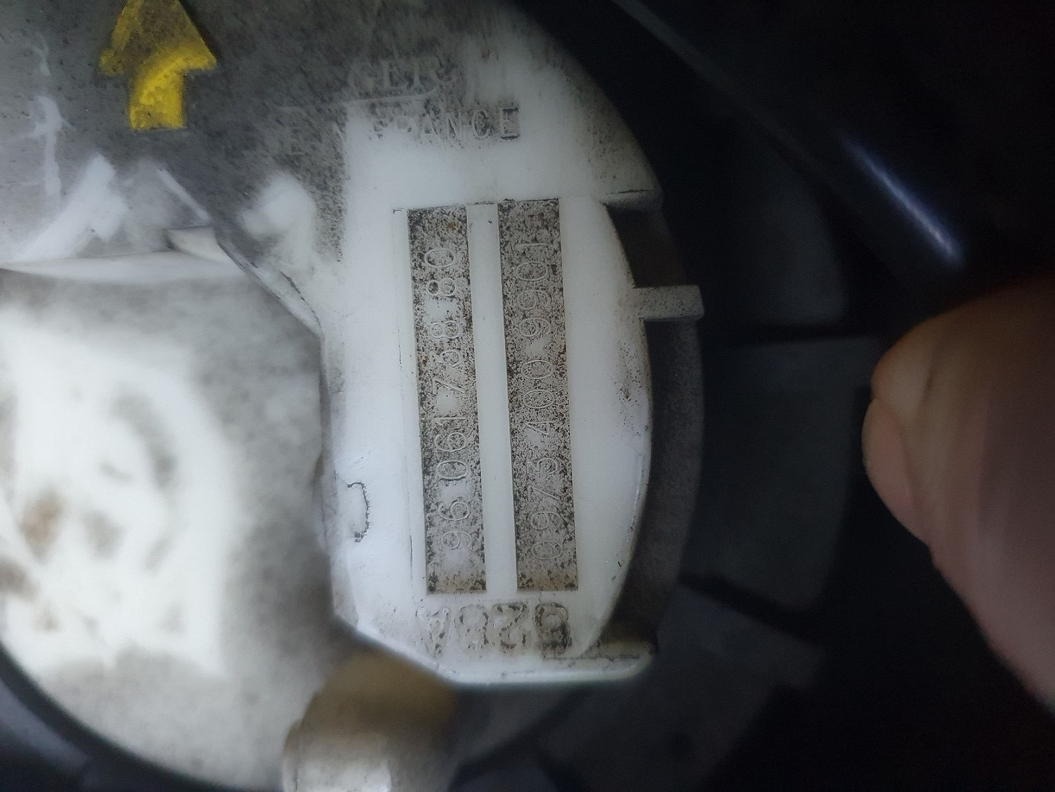

J'ai ma jauge à carburant qui fait des siennes. Le garage qui me l'entretient met en cause le capteur dans le réservoir. Je suis donc à la recherche de ce capteur avec son flotteur et le joint qui va avec.
Le souci, c'est que je ne connais pas la référence de ces pièces, ni vers où aller chercher.
J'ai demandé à l'aventure Peugeot qui ne semble plus avoir les fiches correspondant à ce châssis, qui indique qu'ils y auraient plusieurs montages possible, donc ne peut pas m'aider
De votre côté, auriez vous des pistes, une méthode pour m'aider à trouver la référence de ces pièces, et puis les pièces si possible neuves pour ne pas être embêté trop vite après leur remplacement ?

Si tu peut, regarde la réf de la tienne directement dessus, ou sort là du réservoir et fait
nous des photos ;)
Le dessus est soit jaune ou blanc, normalement blanc.
Pour les scans de + ou - 20mo, je peut faire le nécessaire.

J'ai regardé vite fait sous la banquette arrière sans démonter. Il semble y avoir 2 caches. Il faut que je démonte celui de gauche ou de droite quand on a le tableau de bord dans le dos ?
Merci par avance
Bonne journée :)
 Sujet du message: Re: [Laco]106 XSI 1.6 "full stock"
MessagePosté: Vendredi 18 Août 2023 17:29
Messages: 5113
Celui de droite

Bonjour @PF47
Merci pour ton retour ;)
Voici les photos :)
20230819_095032 - Copie.jpg [ 425.76 Kio | Vu 3969 fois ]
20230819_095444 - Copie.jpg [ 472.15 Kio | Vu 3969 fois ]
Voici les références lisibles
12V
JAEGER
MADE IN FRANCE
528A
96 061 738 80
0973 400 9901
Merci par avance :)

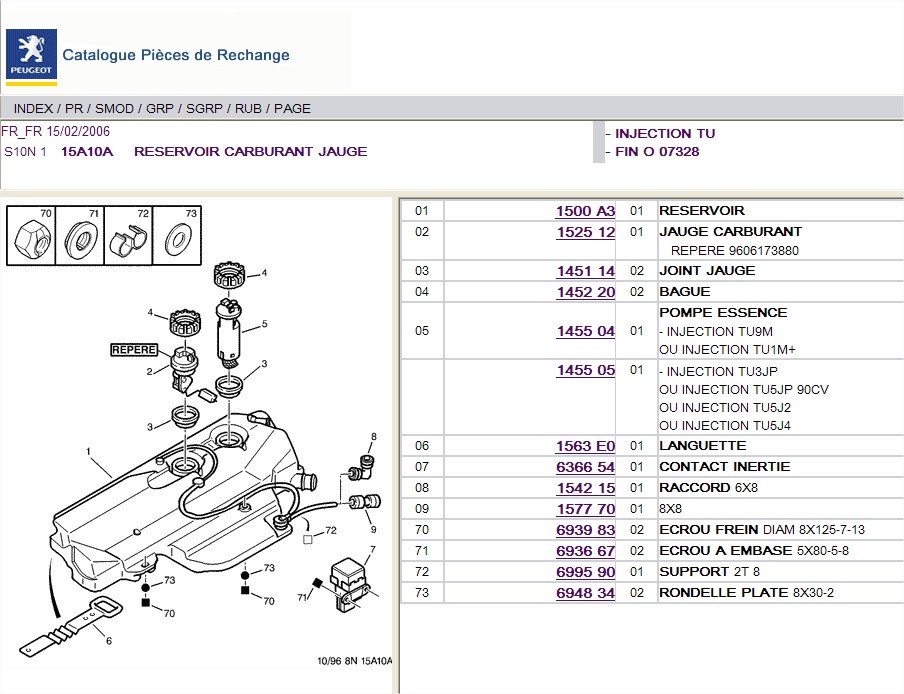

J'ai fini par trouver cet éclaté qui correspond à la référence de la jauge
411185045_large.reservoir106.jpg.a09a2eaee2b97c6be1f46d47ee6dbd99.jpg [ 122.36 Kio | Vu 1565 fois ]
Maintenant, je cherche le joint référence 1451 14.
Là, je suis dans l'impasse. Comment pourrais-je faire pour en trouver un ? Peut il avoir une autre référence pas forcément Peugeot (référence générique) ?
