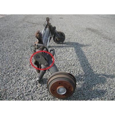

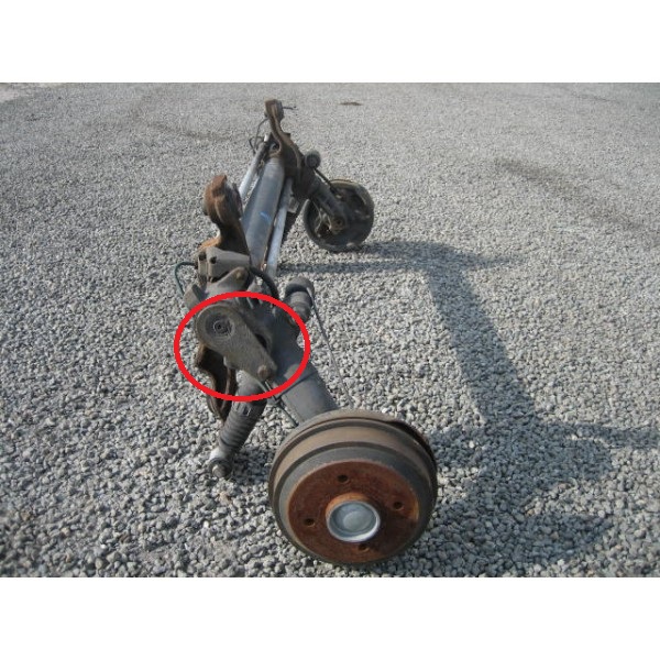

A quoi puis je reconnaitre le train arrière xsi? je trouve pas la barre stabilisatrice, et les barres de torsion font 18mm ( c'est pas 19 ???).
Si il faut j'ai un essieu de 106 ph2 diesel société avec toute les barres en 19, ça rentre? Je le refait a neuf avant, voire renforcer mais comment?

Pour les trains arrière, normalement, c'est la même cote donc tu peux prendre les barres antidevers en 19mm. Pour la barre stab, tu dois avoir deux couteaux vissé sur chaque bras, sinon, prends une photo d'un bras, on te dira ;)
(c'est ce qui est entouré en rouge sur la photo en dessous)
Commentaire: Photo prise sur "garage-polaert.com"
train-arriere-complet-peugeot-106-ii-citroen-saxo-ii.jpg [ 152.61 Kio | Vu 4891 fois ]
