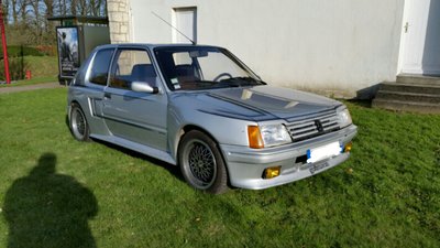

Merci, oui elle est pas mal en full rouge mais je préfère avec les baguettes noir.
Niveau moteur avec la gti je ne peux trop vous dire vu que ça fait un moment que je l'ai vendue.
Il faudra que je teste avec la 205 gti gutmann d'un copain qui sort de 3ans de restauration.
2015-04-27 12.03.22.jpg [ 295.12 Kio | Vu 4014 fois ]
