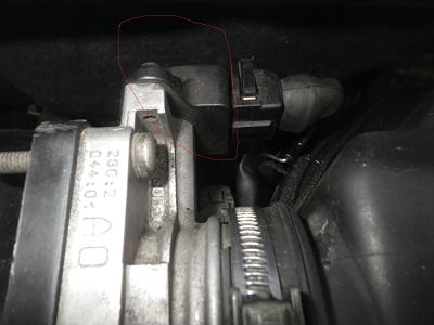

Coté droit , c'est à dire coté conducteur?
Sinon impossible de visualiser l'actuateur. Aurais tu une tof par hasard?...
Merci!
 Sujet du message: Re: Moteur qui ratatouille à bas régime
MessagePosté: Jeudi 02 Août 2018 8:23
Côté droit face à la voiture : côté conducteur
Tu cherches sur Internet « 106 xsi 1.4 photo actuateur ralenti «
tu verras sans problème.
