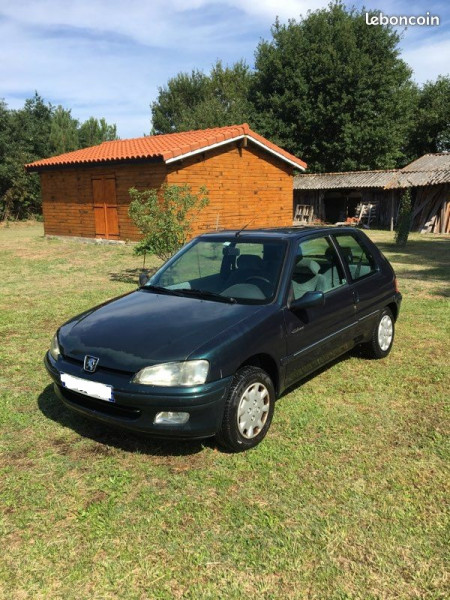

Pour le début de l'aventure, voilà la photo de "Georgette" tel que la présentais le vendeur...
cashmere 1.jpg [ 242.04 Kio | Vu 4413 fois ]

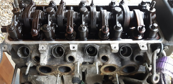

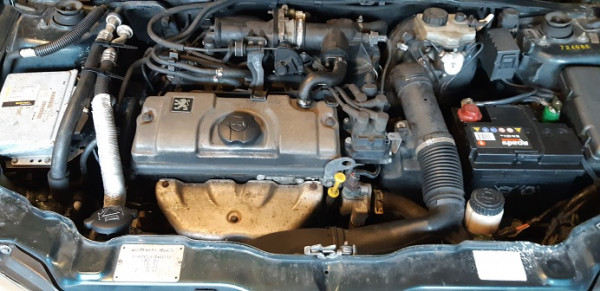

Et là les choses sérieuses commencent…
Tout d’abord je dois vous dire que la 106 et moi c’est une nouvelle histoire, je ne savais même pas ce que ça mangeait au petit déjeuner cette bête là..
Étant plus habitué des gros moulins (véhicule actuelle Volvo 2.4T). Mais étant en retraite petite youngtimer à retaper en 2ème voiture ça m’amusait.
Bref après utilisation pendant un petit mois +/- 1000km, je m’étais fait une idée bien précise des travaux à effectuer.
Cosmétique, peinture, sellerie à reprendre, rétro droit électrique à remplacer gros gros nettoyage, ( véhicule de chasseur et champignonneux de la Lande profonde) 2 pneus avant.
Mécanique, courroies distri. et accessoire, retrouver un compresseur, tous les silentblocs, coupelles amortos, tringlerie de boite, silencieux et je dois en oublier ; Bref 24 ans, 148000km au compteur et bien vécu. Mais caisse hyper saine pas un point de rouille dessus et dessous, intérieur sain sous la crasse , mais cela ce se nettoie (sis si on y arrive).
Donc on ouvre le capot on met le nez dessous et là m…e ! Le joint de culasse suinte.
Bon tant qu’à faire la distri. on y va d’un joint de culass, vérif soupapes, autopsie profonde etc…
J’y regarde de plus près, ce moteur me parait bizarre… Allo internet je veux tout savoir sur la 106 Cashmere.
Je suis retraité j’ai le temps (si si c’est possible). Au fait j’étais mécano dans une vie antérieure. Formation auto, carrière avion.
Et voilà le pot au rose j’ai un bloc alu au lieu d’un bloc fonte ! Damned I’m trapped !
Que faire que faire aller aux représailles envers le mécréant qui a abusé de ma douce innocence?
Pfft à quoi bon…
A suivre…

L'huile sur le coté du JDC, c'est tres souvent l'huile du joint de couvre culbu qui fuit, voire du joint
du bouchon de remplissage d'huile, gaf.
Sa trompe, pour être sur: il faut tout nettoyer au Nettoyant frein et observer.
Aye aye aye le bloc alu ^^ [icon_e_confused.gif]

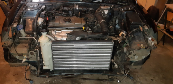

En fait maintenant toute la mécanique est par terre.
j'ai trouvé un 1.6l fonte de 77000 km garanti.
Je lui fait la totale:
Supports moteurs
Bagues d'étanchéité, flasque de boîte de vitesse
Douille de guidage, embrayage
Jeu de joints d'étanchéité, collecteur d'admission
Joint couvre culbuteurs GLASER
Kit de bagues d'étanchéité, moteur
Kit de courroie d'accessoire
Pompe à eau + kit de courroie de distribution SKF
Biellettes de sélecteur de vitesses
Kit de réparation, coupelle de suspension SNR
Poulie damper DA
Radiateur moteur
Compresseur de clim.
Le plus dur à trouver ce sont les support clim et support alternateur (spécifique 106) après 3 semaines de recherche j'en ai trouvé en Charentes Maritimes. Je vais les chercher demain.

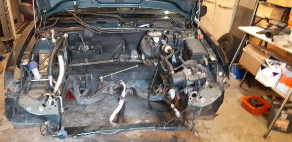

Bon comme ça il y a de la place pour bosser

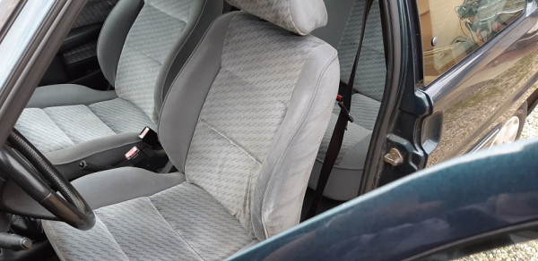

Intérieur avant passage chez le sellier.
003.jpg [ 168.81 Kio | Vu 4389 fois ]
Et maintenant la galère.

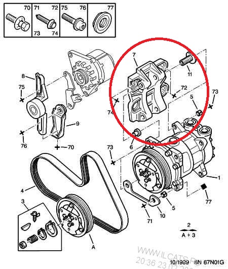

Il me manque les supports compresseur et alternateur spécifiques bloc fonte tu5jp clim...

les support devrait se trouver assez facilement se sont les mêmes que sur saxo et 106 s16 et quand je voit le nombre de gens qui ont viré la clim

Pour les pièces que tu cherche, je dis idem que AX10:
> Sur les Saxo vts 90, S16 120ch, VTS 120ch, autres Cashmere, XT 1.6L 5P ou sur
de la 306 peut-être c'est idem ??? , 106 XS en phase 1 aussi.
106 XS en phase 2, c'est même pas la peine, très très très rare sont celles qui ont été équipé en 1.6L :cagoule: .
Peut-être sur les bloc fonte 1.4L ????

Bonsoir, 3 semaines de recherche, introuvable.
Même le service box du musée Peugeot à Sochaux m'a souhaité bon courage.
Réponse moins de 24h et message sympa.

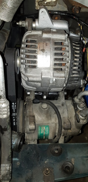

Bref, pas de solution, marre de voire Georgette sur cale, on "bidouille"
Support alternateur 106 non clim, alternateur modèle pour clim, support compresseur 206 , compresseur 106 clim... Disqueuse, manchons à base d'axes de piston recoupés!
Beaucoup de bruit, un peu de poussière et d'étincelles...
Poulie damper neuve au bon diamètre (119mm) , courroie accessoire idoine, galet tendeur ajusté ( encore axe de piston).
Bon ben voilà tout est rentré.

Voilà le montage " Bosniaque"
006 b.jpg [ 197.53 Kio | Vu 4363 fois ]
Pour le "matching number", ben comment dire... [icon_redface.gif]

J'ai quasiment fait le tour de la France des casses auto, les annonceurs sur le bon coin ne connaissent que moi. chez Peugeot et Citroën, chez les deux, malgré un accueil très sympa, ils n’ont rien trouvé sur le réseau pièces détachées NATIONAL. Plus référencé. le pire à trouvé c'est le support alternateur .
j'ai fait 400km allez retour pour aller chercher un support compresseur, de retour à la maison, modèle correspondant à l'image, mais taille plus petite et entraxe des trous différents.
j'ai même passé une annonce sur un site Hollandais de recherche de pièces au niveau Européen, pas de réponse.
C'est bien évident que ces pièces là se trouvent peut-être à 2km de chez moi mais je l'apprendrai dans 6 mois.
Alors le musée Peugeot ça a été en dernier recours.
De l'avis des pros, ce ne sont pas des pièces d'usure donc peu de rechange dès le départ. Dans les casses, ces moteurs là ils les balances à la pelle et les supports ne sont jamais retiré avant.
Alors au bout de 3 semaine la caisse sur cales qui squatte le garage ( j'ai pas que ça à faire) et la moto qui dort sous le car port, au grand maux les grands remèdes.
Alternateur et support .jpg [ 201.43 Kio | Vu 4358 fois ]
Compresseurclim support.jpg [ 86.7 Kio | Vu 4358 fois ]

Je vois et comprend.
Il faut des casses où tu peut te balader dans le terrain avec les voitures
entreposer,
où tu peut démonter toi-même.
Via les personnes au comptoir sinon au tel ou sur place...... :mrgreen:
c'est même pas la peine de leurs demander cela, ils seront pas.

Ok :?
Si jamais j'en voit un de mon coter en casse, sur bloc 1.4L fonte ou 1.6L fonte, je prendrai pour toi ;)
Sur la photo de la page précédente:
j'ai l'impression qu'il y a un problème d'alignement ?
ya une denture libre sur la poulie de l'alternateur :bvoyons:

Compresseur et alternateur, j'ai les bonnes pièces, c'est juste les supports qui me manquent.
Il n'y a pas de pb d'alignement, simplement que la poulie d'alternateur a 6 gorges et le reste 5 gorges. Mais tout a été ajusté (entretoises à base d'axes de piston retaillés :mrgreen: )

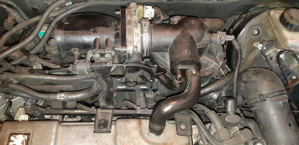

Bon alors après fouilles archéologiques (appelez moi Champollion).
Dans l'ordre: ancien moteur KFX10FS9C
-1- Tel que lors de l'acquisition de Georgette :loving: .
A remarquer les pattes de fixation des câbles de bougies en l'occurence, fixées nul part. [icon_eek.gif]
-2- Après dépose ce jour du cache culbus ( pfff, me faire bosser le dimanche).
"Errare humanum est", c'est des basculeurs à patin. [icon_redface.gif]
-3- Pour info le système d'injection monté dessus.
006 a.jpg [ 143.8 Kio | Vu 4330 fois ]
3007a.jpg [ 151.76 Kio | Vu 4330 fois ]
3001a.jpg [ 148.55 Kio | Vu 4330 fois ]
