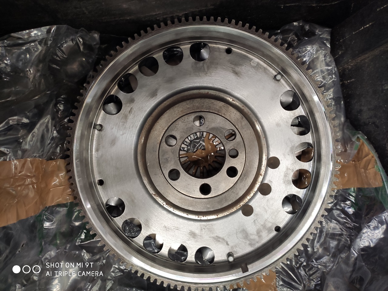

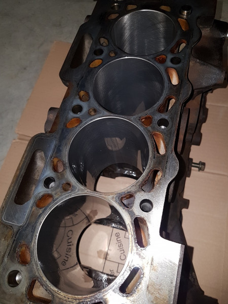

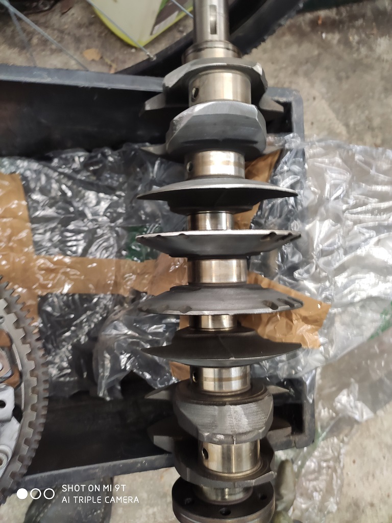

A défaut d'avoir de photo de la voiture avant démontage... Voilà un aperçu de ce que j'ai déja fait dessus

Commentaire: Volant moteur allégé équilibré
VM allégé.jpg [ 448.81 Kio | Vu 9371 fois ]
Commentaire: vilo allégé équilibré
Vilo allégé.jpg [ 229.72 Kio | Vu 9371 fois ]
Commentaire: Bloc réalésé
Bloc TU réalésé.jpg [ 297.78 Kio | Vu 9371 fois ]

Bien sympa le VM alléger :) tu a combien de moins dessus ?

Idem pour le bloc, bien sympa, tu la mis a combien en cote ?

Le volant moteur c'est un 180mm qui fait 3.0kg après allégement
Le bloc je l'ai fait réaléser en 79.5 mm, c'est la deuxième côte réparation.
C'est pas forcément que je cherchais l'alésage maximal, mais j'ai eu les 4 pistons neufs pour 130€, ça valait le coup :cagoule:
Le vilo aussi, il fait 1.6kg de moins que d'origine.

Ce qui est bien avec ton vilo et vm alléger c'est que tu décale la prise de CH vers le bas dans la courbe :miam:
Donc si tu était censé jvai dire n'importe quoi mais prendre 140ch à 8000trs et bien tu va les prendre à 7000trs,
Et à 7000trs c'est prit plus rapidement que 8000trs, la courbe se gonfle à bas et mis régime
donc et se tord = couple et puissance, c'est se qu'il faut.

Le VM aussi, justement tiens dis moi, combien cela ta couter l'allégement du vilo ?
