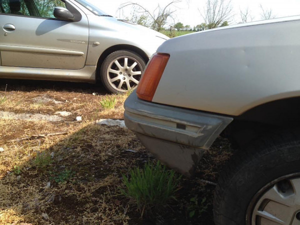

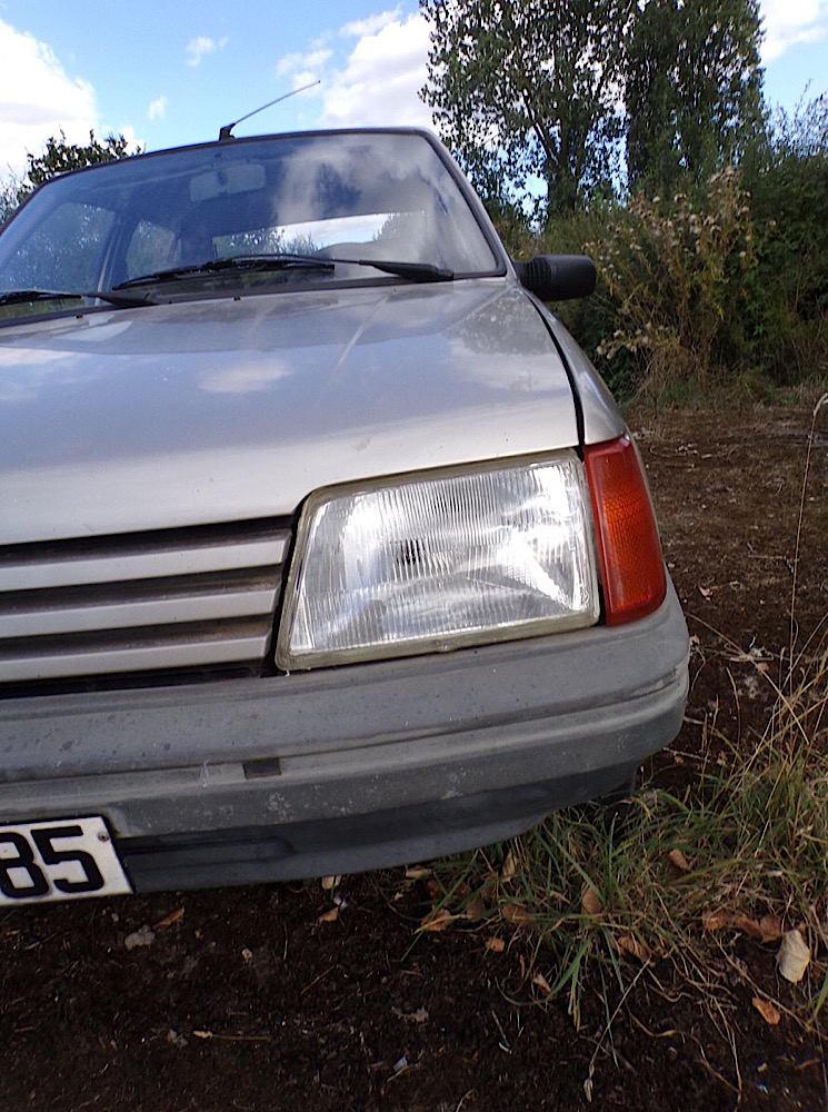

La future greffée.
218F663A-DF8D-4F46-9026-0077F602C118.jpeg [ 206.12 Kio | Vu 3282 fois ]

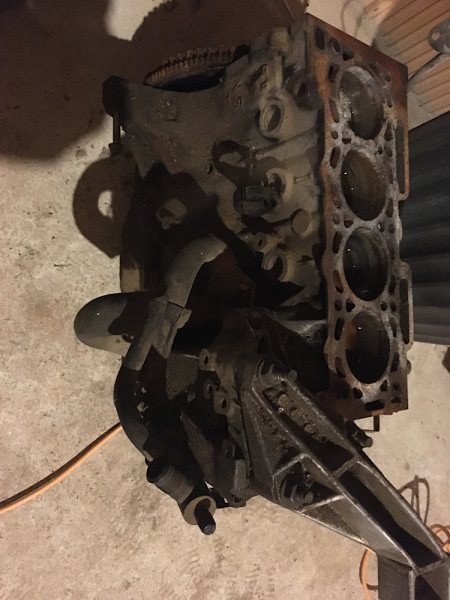

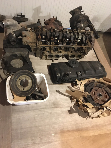

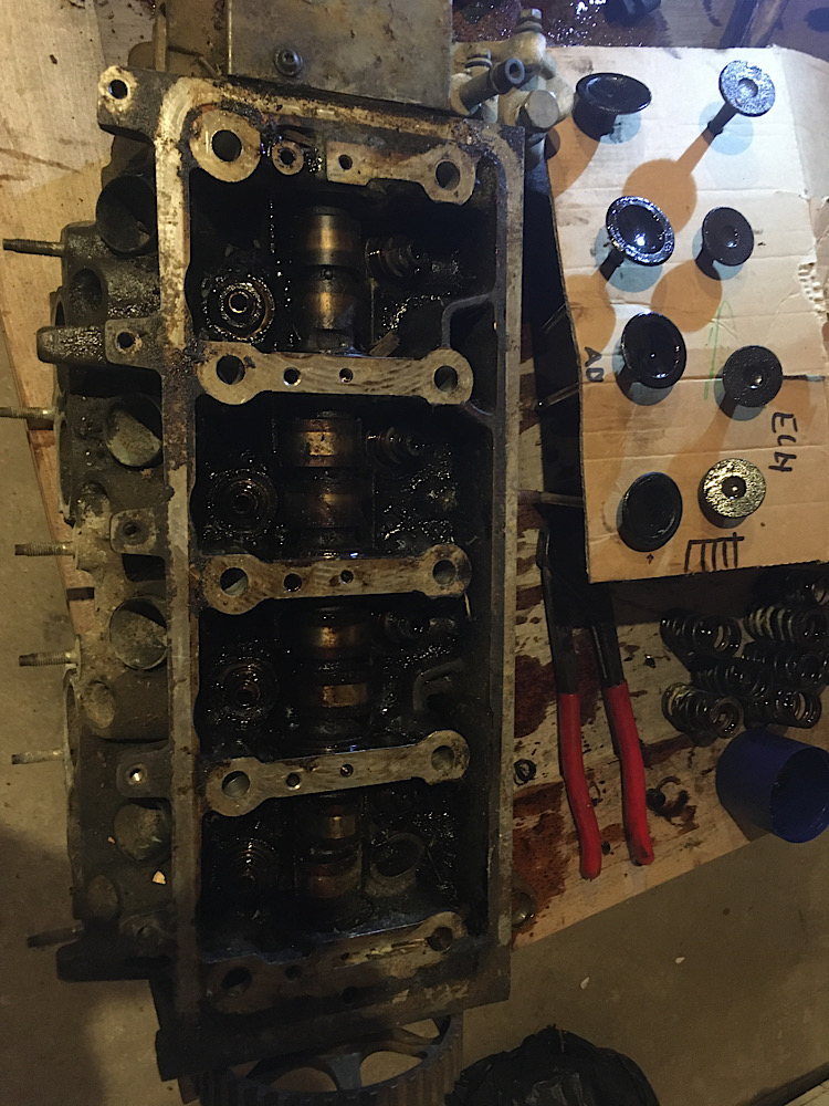

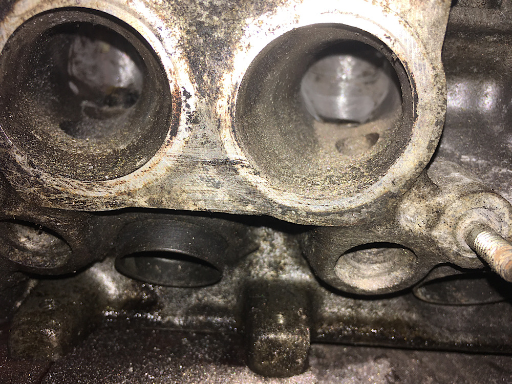

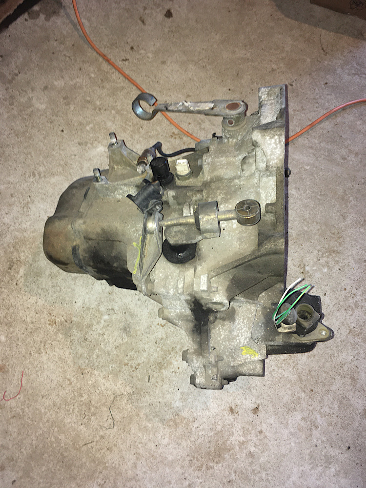

Photos en vrac
74799F1C-0A3F-44B0-B0B7-54D730C71367.jpeg [ 306.7 Kio | Vu 3280 fois ]
C32B9868-FC87-4BD6-974A-BA3D5F42C1F8.jpeg [ 240.91 Kio | Vu 3280 fois ]
143A1BB3-DDFD-41DD-9F6E-A4D3CD7BA284.jpeg [ 238.16 Kio | Vu 3280 fois ]
5AA5845F-7E7B-4CBB-B585-819FD6E713DC.jpeg [ 265.67 Kio | Vu 3280 fois ]
AE29BFEE-5E55-4BF1-8B33-38DB4B16FFE0.jpeg [ 295.41 Kio | Vu 3280 fois ]

Et comme c’est démonté on enlève les guides qui dépassent.
