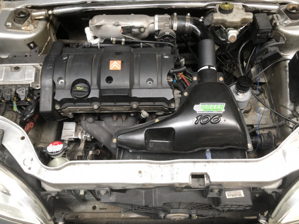

Après un début chez Audi avec le 20VT (que j'ai bien préparé...). Je suis revenu à la base avec une saxo Bic que j’ai modifié à ma sauce avec un TU5jp4 en mode sleeper que j’ai fini par transformer en pistarde.
Un sleeper me manquant, j’ai refait le coup avec une AX audace 1,0l que j’ai modifié en 1,6 8s 90 avec quelques pièces et full E85 comme daily.
Ayant eu une 106 xsi a mes 20 ans, j’ai jamais réussi à me défaire de ces autos...

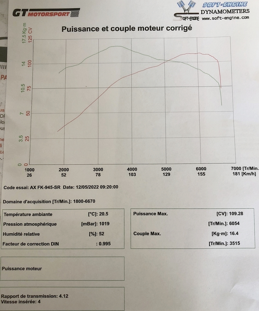

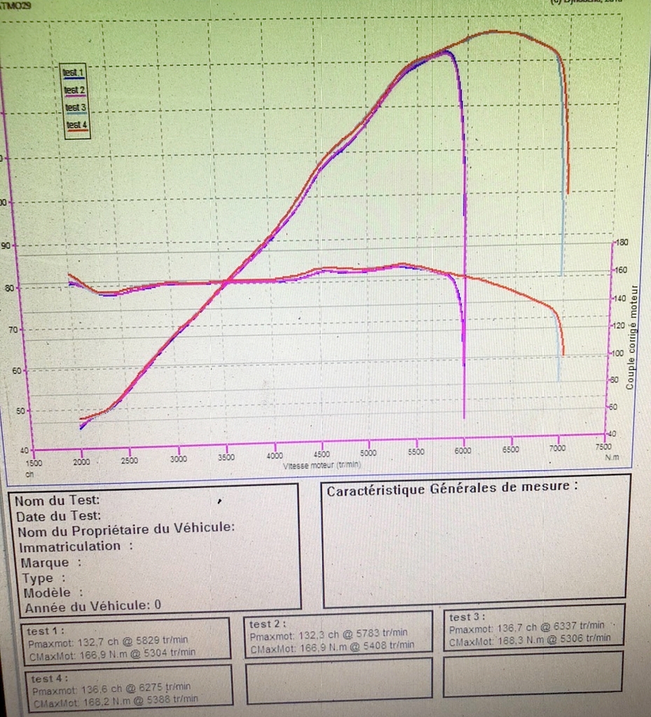

Bon aujourd’hui passage au banc de l’ax!
4CA78912-73D4-4198-B7AD-9BCECF83CF7F.jpeg [ 492.98 Kio | Vu 5749 fois ]

Surpris par le couple du 8s comparé au tu5jp4 de ma saxo
1BEF7A75-B3A1-4535-90B0-61297C04F92A.jpeg [ 768.97 Kio | Vu 5749 fois ]

Pour la config de l’ax, il y a:
Moteur full stock tu5jp NFZ kilométrage inconnu
VM origine 1,0 avec embrayage 180mm
Collecteur 4-2-1 inox
Tube échappement de saxo 1,1 phase 2 sans cata ni intermédiaire diamètre 36mm environ
Silencieux AX origine assez restrictif aussi!
Gestion MP5.1 maison full E85
Pompe à essence gros débit car celle de saxo 1,6 était en fin de vie donc j’en ai profiter pour mettre plus puissant...
Régulateur de pression d’origine 3b
Injecteur d’origine qui sont à la limite mais j’arrive à avoir 13 D’AFR pleine charge à 6000tr
L’admission est pas terrible puisque KAD direct après papillon et juste un boa Diamètre 50mm mal placé en frontal...
Pour les trains roulant:
Train avant complet en 4 trous de saxo phase 2 avec barre stab sur triangle diamètre 21mm.
J’ai essayé le train de VTS avec barre stab sur jambe de force mais j’ai préféré la première option car sans DA la direction est plus légère avec le montage sur triangle
Frein avant de saxo vts
Train arrière de saxo VTL tambour
Roue en 175/60R14 et découpe légère des ailes pour que ça passe
Intérieur
Deux sièges de saxo vts et plus de banquette arrière
Mano AFR
Mano température LDR
Compteur hybride câble pour vitesse d’ax sur base d’un compteur de saxo vts faute d’avoir un compteur de xsi par exemple...
Poids carte grise 690 kilos
Je vais aller à la balance pour voir le poids réel
Je crois que j’ai fait le tour à peu près...

Pour les injo d'origine, d'origine il débite que à 55% du max possible tu as du voir en data,
avec le mp5.1, comme le mp5.2.
Pour pas se prendre la tête à reprendre les 144 valeurs de la 12x12,
faut mettre du 200cc direct au lieu de 150cc +/- (je ne sais pas ce que tu avait de base).
ou monter la pression, car 2.7bars de base... bon [icon_rolleyes.gif]
Pour le couple, un 8S sa pousse, il y à de la vitesse de flux, sa charge donc, surtout avec l'admi d'origine.
Mais ont est pénalisé en haut (faudrait un systeme variable à l'aac !).

Je pense que je suis au bout des injos car j’ai beau demandé plus d’essence sur ma table pleine charge (ECM titanium) a 6000tr ça me sors pas plus d’essence. A mi régime, je peux régler sans problème. Avec le variation du taux d’éthanol, je vais voir si j’arrive à toujours avoir 12,7-13 pleine charge... si c’est pas le cas je pense que je prendrais un régulateur de pression d’essence réglable avec une tige filetée pour augmenter légèrement le débit vu que j’ai une pompe neuve haut débit.
Pour les CV en haut je pense que je peux gratter encore car j’ai mis que 3 dégrées environ d’avance pleine charge et je pense essayer d’en mettre plus.

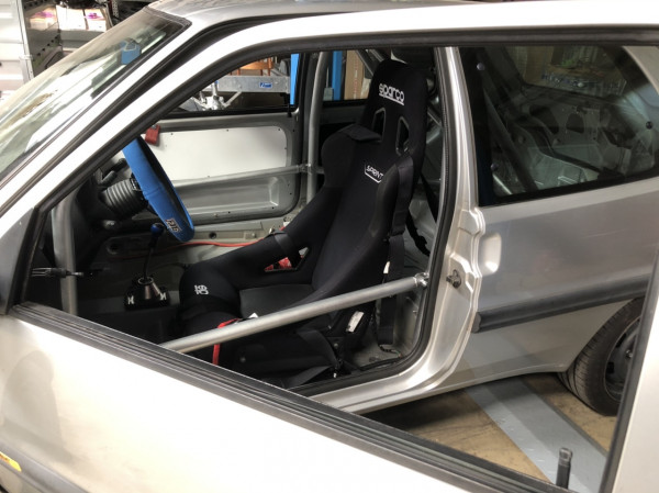

Pour là saxo, c’est une bic 1,1 swap tu5jp4 avec collecteur d’échappement du J4 et admission dynamique sur plénum c2 vts. Elle a une ligne groupe N et tourne au SP98 avec une gestion ME744 à peine retoucher (3 dégrée d’avance et rupteur décalé).
Je suis en train de terminer l’installation d’un arceau 8 point boulonnés. Je vais faire suivre des photos.

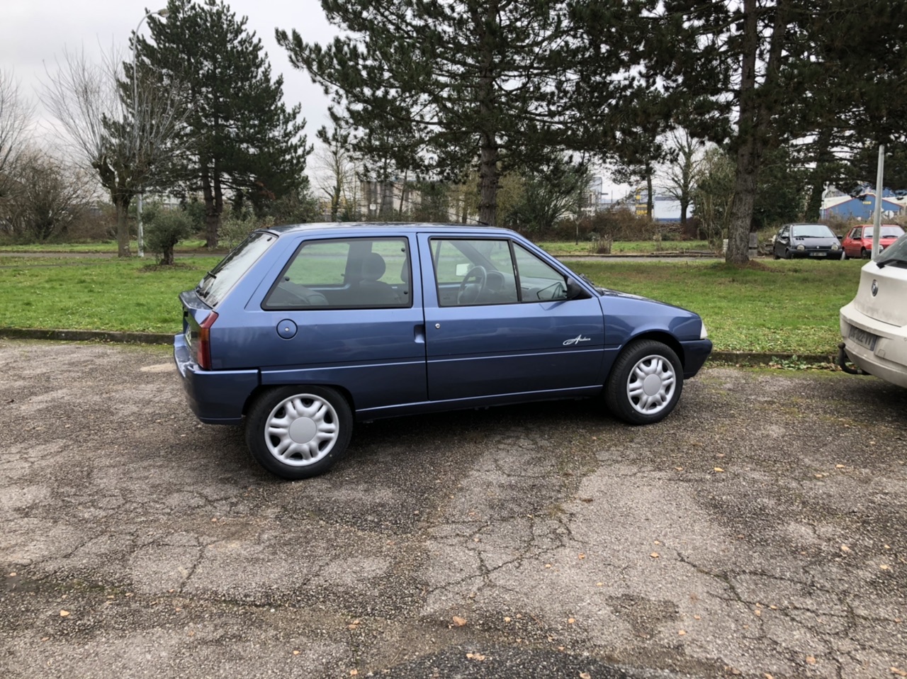

Ok pour la AX, je ne pensai pas que c'etait celle en haut en tof

Pour mon AX je cultive l’esprit sleeper avec les enjoliveurs feu vert!

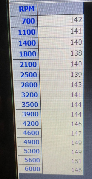

Ça c’est mes valeurs qui ressemble au tienne
7B4B084C-C178-404F-B4A3-E53D0CBADE7E.jpeg [ 418.11 Kio | Vu 5725 fois ]

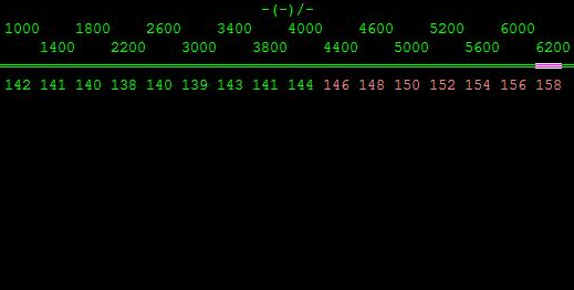

Ça c’est l’avance
8EB7A1CA-4657-400C-BF0F-F8DB21075EF8.jpeg [ 441.06 Kio | Vu 5725 fois ]

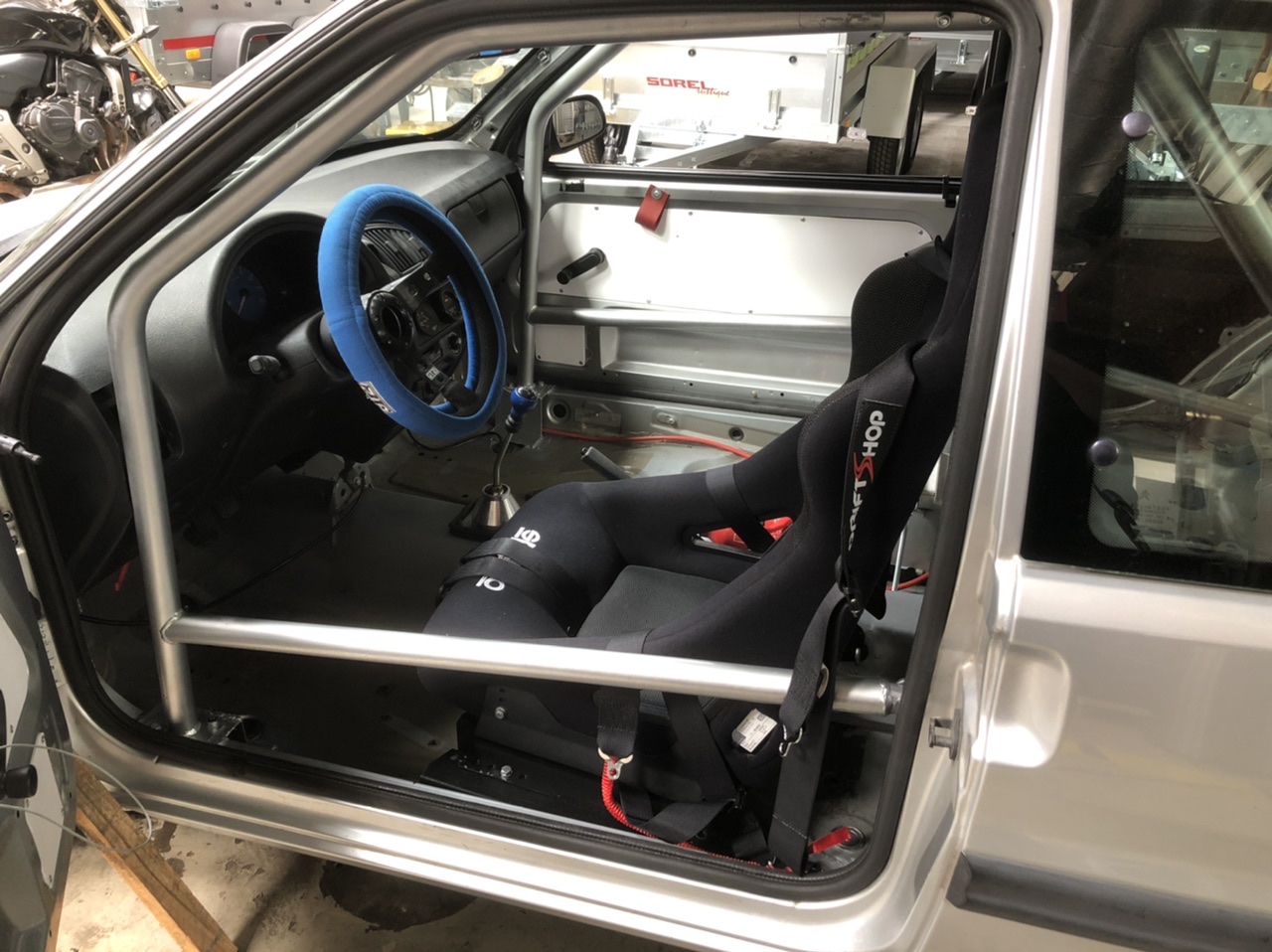

Quelques photos de ma bic de piste que j’ai mis 2 ans à faire!
03B735F0-E351-4B67-B604-1F7C15FCF43A.jpeg [ 350.57 Kio | Vu 5739 fois ]
