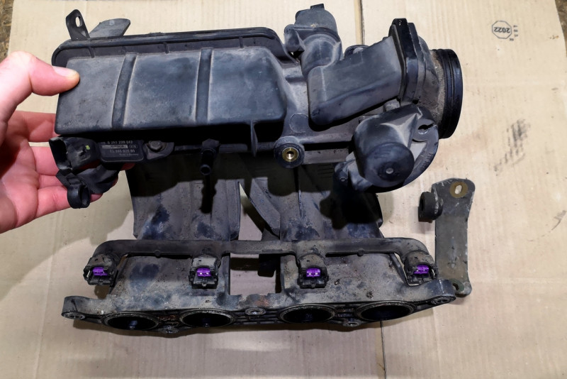

La pipe d'admission par contre est pas celle de Saxo VTS100ch,
mais celle de 306 XS évoluer avec le pas à pas dessus directement et non derrière dans un support.

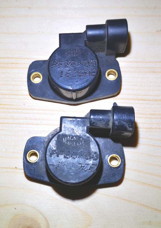

Le corps du papillon de ta pipe d'admission est une grosse merguez pour une utilisation purement routière,
l’intérieure de celui-ci possède deux très gros rebord alu inférieure et supérieure pas
bon pour la perf, et la gestion du MP7 est régler en fonction de ces cales alu !
Donc si ont change de pap ou si ont vire c'est rebord = gestion à revoir obligatoirement.

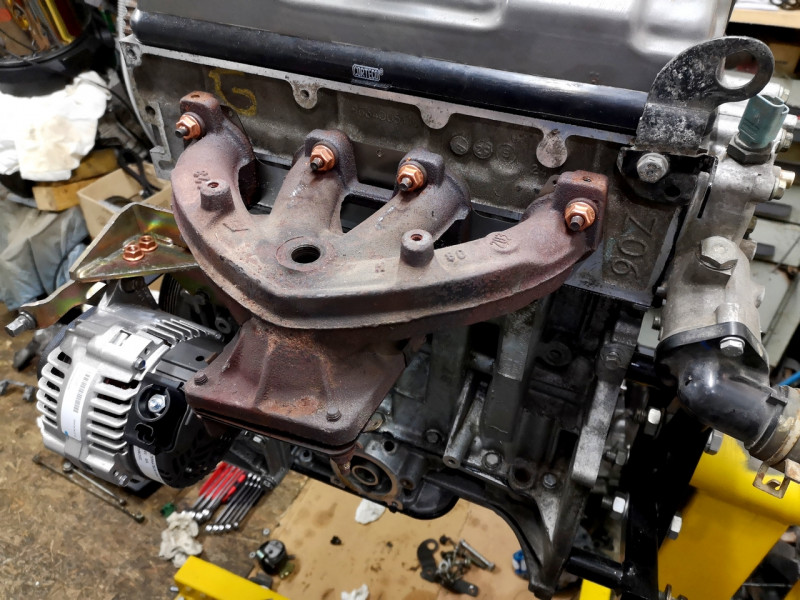

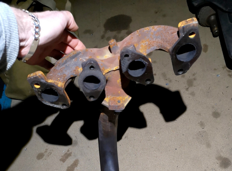

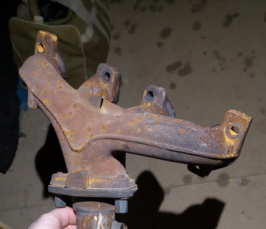

> Le collecteur fonte de L3 et sa grosse descente vont très bien pour du 105/110/115ch.

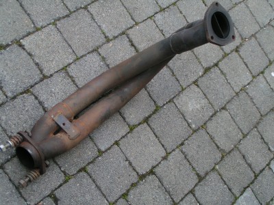

Il y à aussi la descente bitube de AX GTi qui existe, pour à l'époque le grN et grA si je ne m'abuse, photo :
210.jpg [ 45.69 Kio | Vu 6561 fois ]
Descente que l'ont met donc avec le collecteur fonte d'origine, de L2/L3, ici en photo jointe:
IMG_20221209_062326.jpg [ 431.11 Kio | Vu 6561 fois ]
IMG_20221209_062406.jpg [ 506.03 Kio | Vu 6561 fois ]

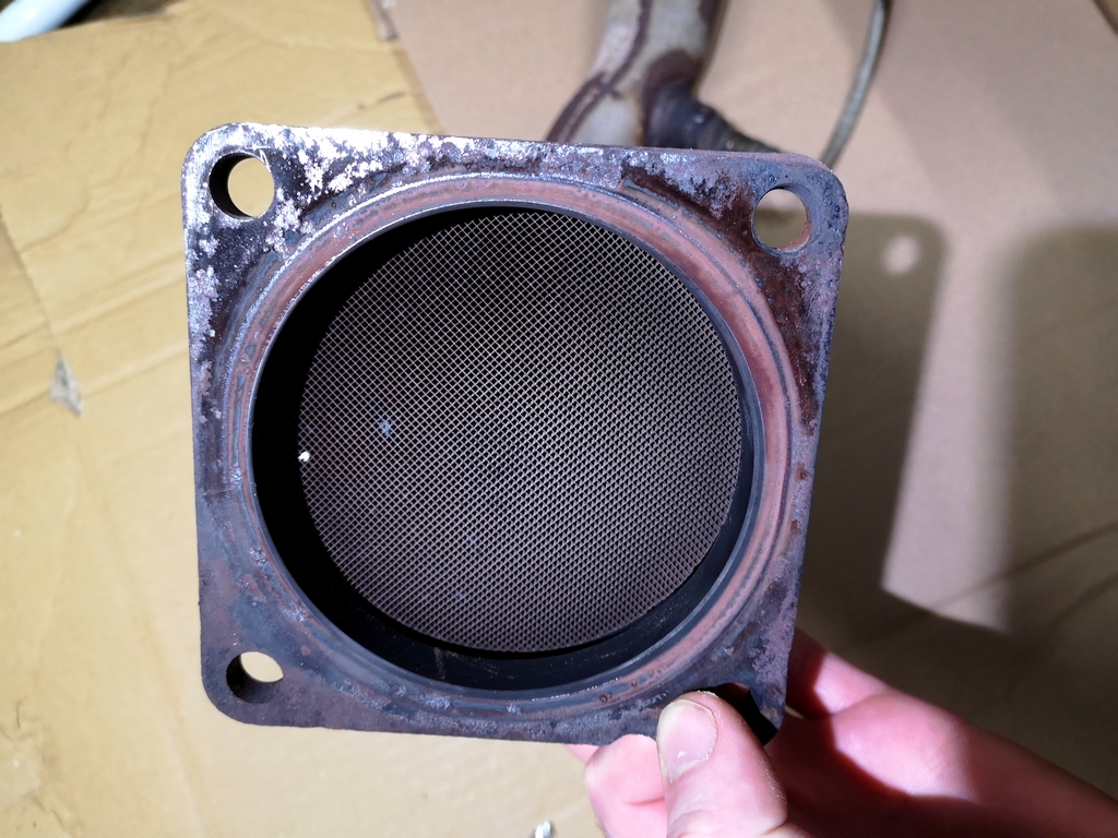

d’ailleurs certaines 106 S16 avec 4/5 modif ont 140ch banc avec le catalyseur psa, qui est le même
que celui de 106 XSI 105ch.... comme quoi, ya de la marge avant qu'il gène, alors celui de 90ch.... :dentier: ).

Pour les pipes d'admission tu mettrais quoi? Celle de 106R?
Surtout pas, celle que j'ai est une grosse merguez, que je dècrie (atomise) H24 dans pleins
de messages en partie préparation moteur > admission sur le forum et sur mes posts
personnels avec tout tout tout mes essais.
C'est une pipe pour une très grosse config en 8S, et encore....
Ses gros problèmes principaux:
Volume du plenum de résonance énormissime
(+ que jp4s, + que 206RC, presque autant que 306 S16 167ch....), et une entré en 60mm en
entonnoir inversé qui freine la vitesse de flux par dépressurisation.
Tulipes internes pas terrible car sur la parois même du plenum..., et les 4 sont à la même hauteur
sur un plenum rectangulaire....
Alors qu'il serait bien préférable d'en avoir 2 (cyl1 et cyl4) plus haute que les autres.
Ce plenum est réputé pour ses problèmes de charge à bas et mis régime = il charge pas, le bloc se remplie pas.
Les conduits sont trop court aussi pour le couple en course de 82mm.
Autre chose :
La gestion de ton potard est pas pareil et le potard est pas le même...donc oublis.
C'est deux principe de fonctionnement différent entre le potard de la 1.3L rallye et
celui de S16 que tu as sur ton papillon Solex (oui tu as un potentiomètre de 106 S16).
Sans compter que ses deux potentiomètre sont pas du tout du même type.
Leurs signaux retour diffère total.
Par contre en turbo, il est top se plenum sur 8S :mrgreen:
Celle qui te faudrait sur ta culasse si elle le permet en fixation pipe admission,
car j'ai un doute, un gros doute vue ta pipe actuelle, c'est la pipe de Saxo100/ 306 100/ Picasso100,
elle est superbe cette pipe c'est l'evo ultime chez PSA en ingénierie pour le TU5 8S !
Elle cache tout un tas d'evo logique très sympa à décortiqué/ observer, c'est plaisant à voir.

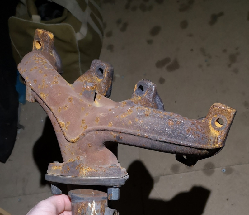

Le collecteur fonte de L3, il faut pas le mettre avec la petite descente de 1.1L mais la grosse
de XS/XSI ou un des deux bitube qui existe.
> Mais toi, c'est même pas celui-la que tu as d'origine, d'origine tu as la descente avec le catalyseur dessus, et le collecteur en bols, qui est quasiment pas un 4-2.
Donc oui c'est normal qui y aille du gain en passant de se que j'ai mis en photo a un 4-2-1 inox, sa je dis pas le contraire.
Mais:
Tu en aurait tout autant avec le collecteur fonte de L3 et une descente de XS/ XSI ou une descente de AXGTi oem bitube ou bitube grN/grA.
Tu voit la particularité/ nuance ?
La descente grN/grA bitube transforme le collecteur fonte de L3 en véritable 4/2/1 avec elle.

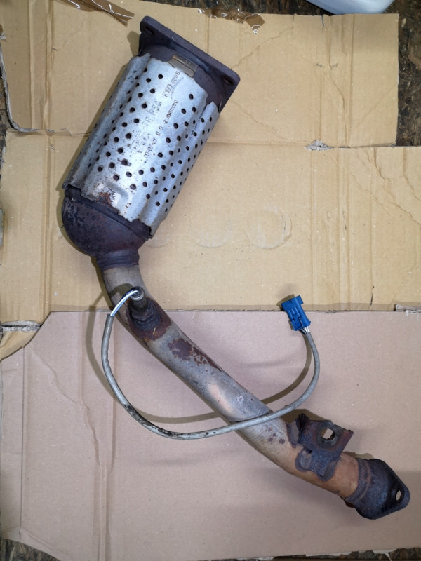

Ton matos d'origine sur le 206, corrige moi si je me trompe , :
IMG_20230319_175105.jpg [ 1006.68 Kio | Vu 6526 fois ]
IMG_20240206_211431.jpg [ 604.24 Kio | Vu 6526 fois ]
IMG_20240206_211524.jpg [ 578.81 Kio | Vu 6526 fois ]

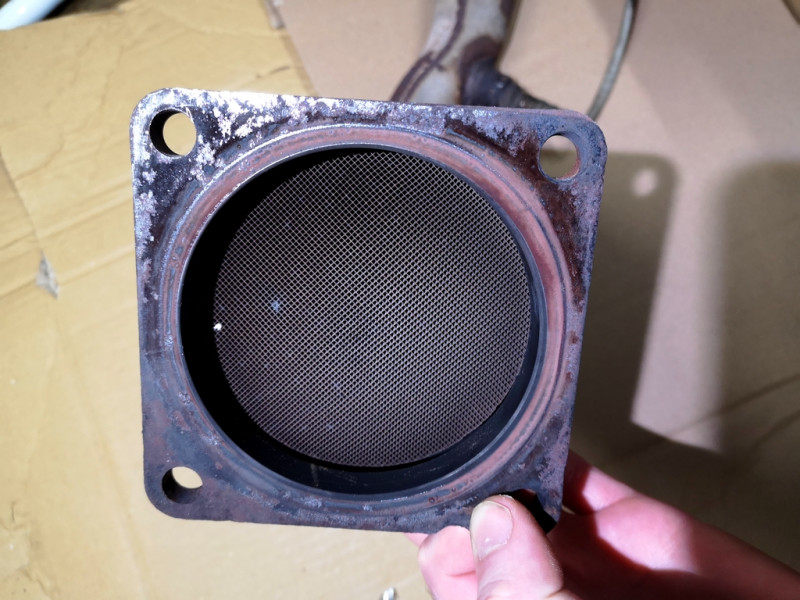

Le catalyseur à cet emplacement si prêt de la culasse apporte beaucoup de soucis pour la performance.
(Contrairement à celui de XSI/ S16 en dessous, y'a rien à voir).
Les deux genre d'échap L3/ L4 fonctionne pas du tout pareil, dif importante.
D'ailleur les L4 avec la climatisation ont à cause du compresseur de clim le cata en dessous
comme les L3, et bizarrement elles marchent bien mieux ^^

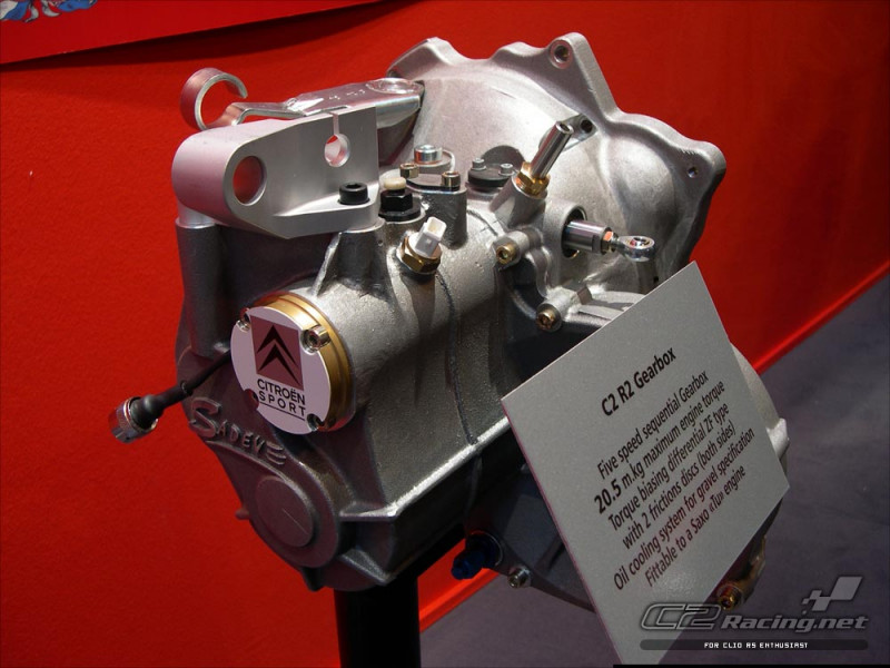

Je cherche une boite de 206XS courte avec la 5è un peu plus longue, mais c'est très rare.
Tu peut mettre un 16x63 et un pignon de 5e de 1.4L HDI (ya 2 pignon).
Blague: Sinon ya les SADEV en 5/6vitesse ^^ :mrgreen:
116789872_11a0b8d975_o.jpg [ 96.07 Kio | Vu 6520 fois ]

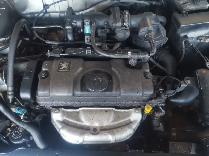

Le catalyseur est sous la voiture.
Le kit E85 est un EcoSystem v2. Je l'ai monté en 2021. Sur les forums il se disait que c'était pas mal.
Le collecteur actuel, un splendide TA Technix de merde:
La pipe d'admission. D'origine il y a un gros résonateur entre le filtre et la pipe. Je l'ai remplacé par un tube accordéon de 1.4:
Le régulateur de ralenti se situe dans le coin supérieur gauche de la photo, càd il n'est pas au niveau du papillon
Ok, donc de base, d'origine, c'est déjà bien mieux en perf que s'il est placé en haut.
Tu devait avoir le collecteur fonte L4 spécifique à cela et la descente en galva spécifique à cela, que j'ai chez moi.
Au dessus en gamme, c'est RCRacing ou supersprint pour Tu58s, mais même ceux là,
ya plein de choses qui vont pas avec, c'est de la merde [icon_e_confused.gif] .

Ta gestion ne pourra pas gérer le potentiomètre du volet papillon de la pipe d'admission de Saxo100.
(tu as le même potentiomètre que les S16 120ch)

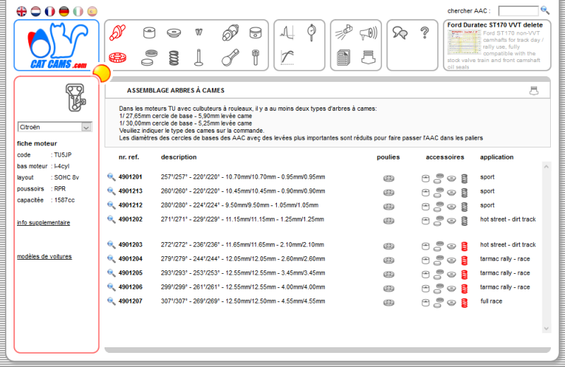

Pour préparer le TU5JP, le plus simple de monter un AAC de 205R? Est-ce que passer sur CatCams ne complique pas trop la prépa?
 Sujet du message: Re: Avis prépa légère 206 1.6 8S (TU5JP)
MessagePosté: Lundi 18 Mars 2024 13:05
Messages: 5118
106xsist a écrit:
Mon kit E85 ne change pas l'avance à l'allumage, il se contente d'augmenter les durées d'injection.
Ok.
Donc idem que si ont met des injos quoi
Il marche avec une sonde lambda ou afr ?
106xsist a écrit:
Le tube en plastique d'origine est bien un résonateur (c'est son nom dans ServiceBox).À l'intérieur il y a une forte restriction de passage d'air. Comme il est tout noir c'est impossible à prendre en photo.
D'accord, ils ont dû donner cette dénomination là à cette pièce car elle doit atténuer le bruit.
(Rien à voir avec un plenum donc).
Je regarderai en casse :bien:

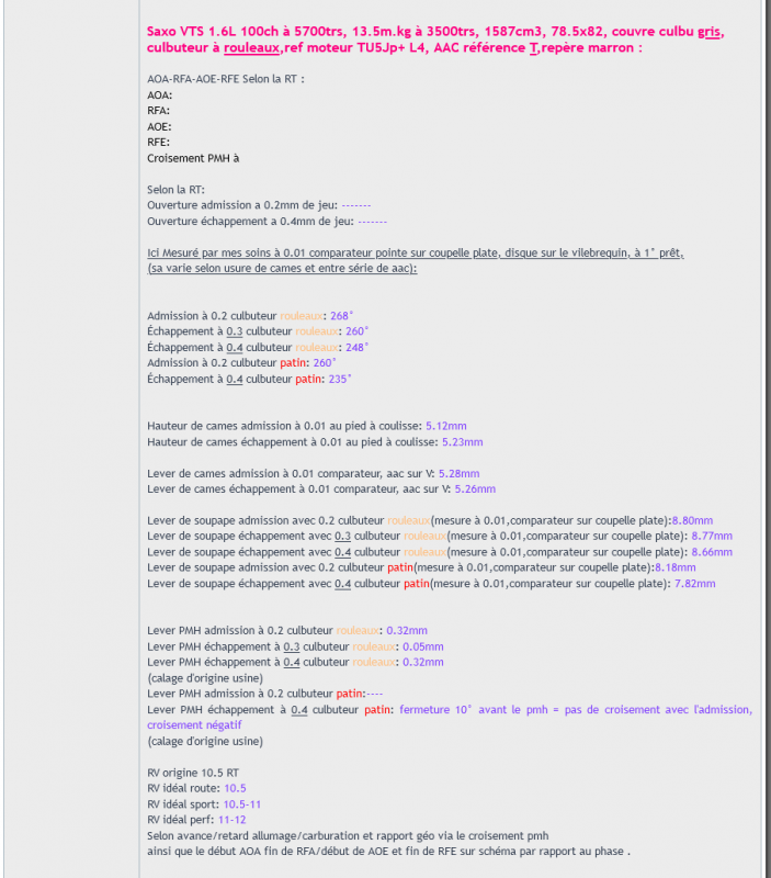

Oui,
avec l'augmentation du RV, donc JDC fin ou JDC fin + surfaçage culasse (selon le RV voulu).
Le AAC de TU24 ne va pas avec les culbu rouleaux de base !
Cette un AAC conçu pour des culbuteur patin au bras de levier de 1.61 ( et non 1.75 sur culbu rouleaux que tu as)
Tu peut le mettre quand même, mais il te faudra mettre la rampe de culbuteur patin !
(Si jamais tu le met avec tes culbuteurs rouleaux que tu as de base,
un gros réglage de data s'imposera, car la manière dont travail les culbuteurs rouleaux modifie
considérablement l'épure de distri avec un AAC non prévu pour ces culbuteur là, gaf !
Voir la catégorie prépa moteur > AAC du forum que j'ai faite).
Ou alors, tu peut aussi mettre un AAC Catcam's de la liste ici,
il y en a parfois sur LBC à +/-250€ au lieu de 350€ neuf :
MessagePosté: Mardi 19 Mars 2024 10:27
Messages: 5118
Je vais regarder si ton potentiomètre pourrait coller sur la pipe de Saxo VTS 100ch ^^
J'ai jamais essayer.
Si oui, cela ouvre une/ des voies de prépa.
IMG_20190608_170850.jpg [ 560.45 Kio | Vu 6377 fois ]
Car, outre le fait que des potards soit plug & play (se qui est rare), les solutions qui reste sont:
- Trouver un qui aille et aille les bonnes valeurs entré/sortie et se mette en place*.
- *Idem, mais s'il va pas en place = platine sur mesure et réglable.
- Changer de papillon..
- Modifier dans le calculateur la/les lignes en adressage de maps concernant les valeurs
de tension et d'angle pour le potentiomètre (= solution royale ! :wilo: )

Donc là dedans, tu as une bride ?
Screenshot 2024-04-01 at 03-23-09 moteur zx 1.8L 103ch – Recherche Google.png
Screenshot 2024-04-01 at 03-23-09 moteur zx 1.8L 103ch – Recherche Google.png [ 102.27 Kio | Vu 6102 fois ]
