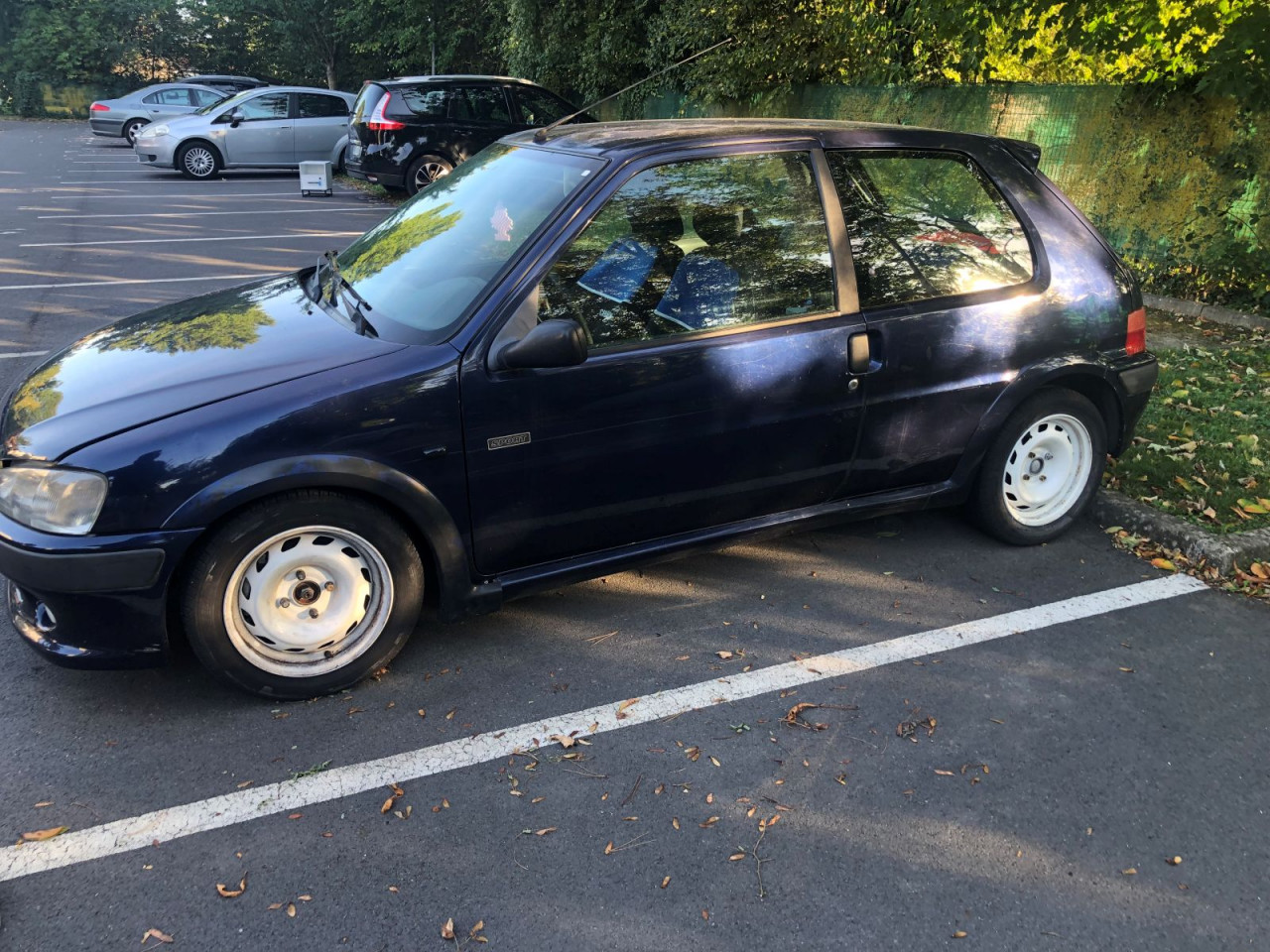

Commentaire: la voiture de cote
Lateral_gaucheR.jpg [ 411.66 Kio | Vu 83 fois ]

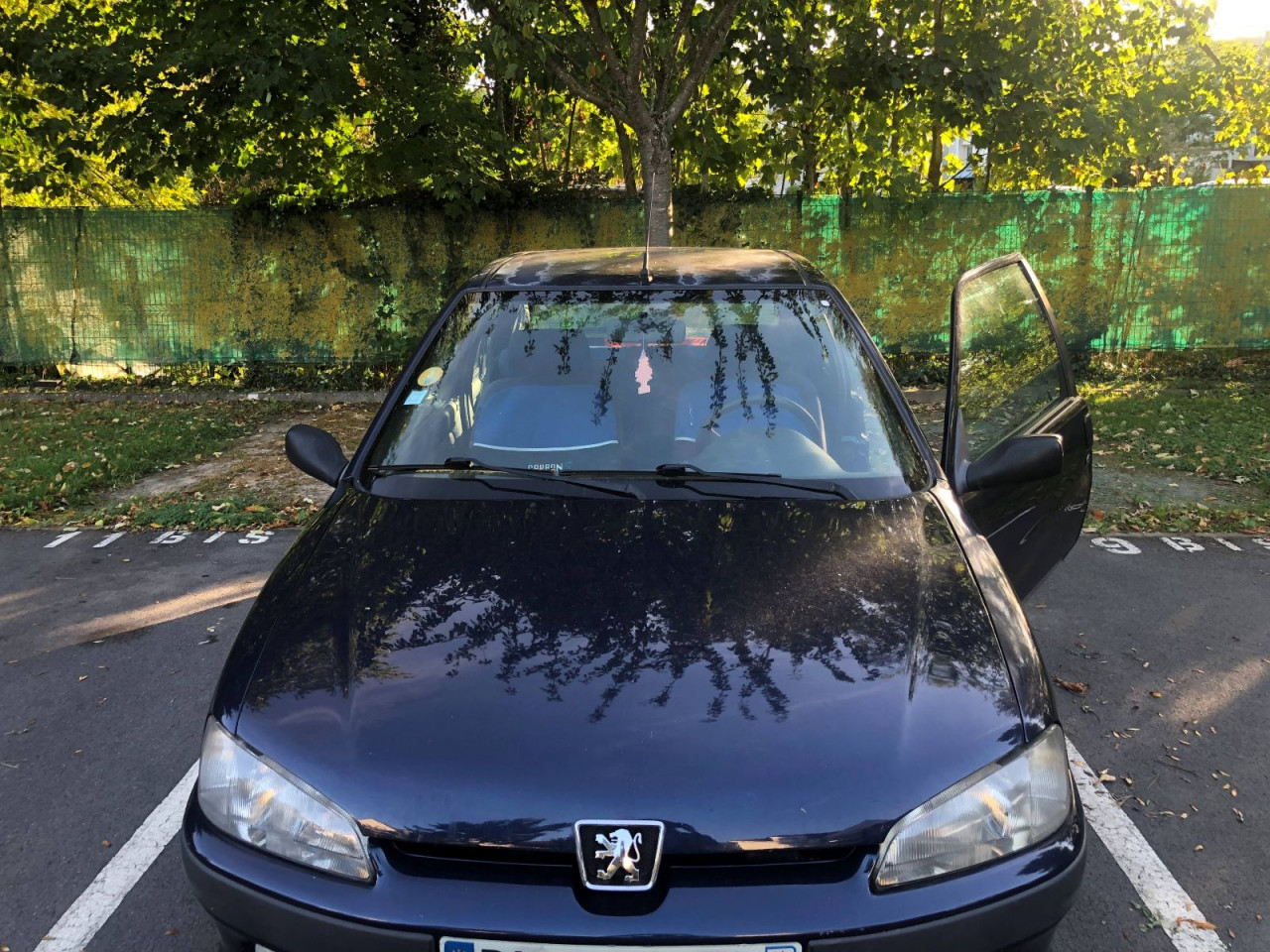

Commentaire: elle est belle ainsi mais y'a de la peinture a faire
Avant_capot fermeR.jpg [ 456.31 Kio | Vu 83 fois ]

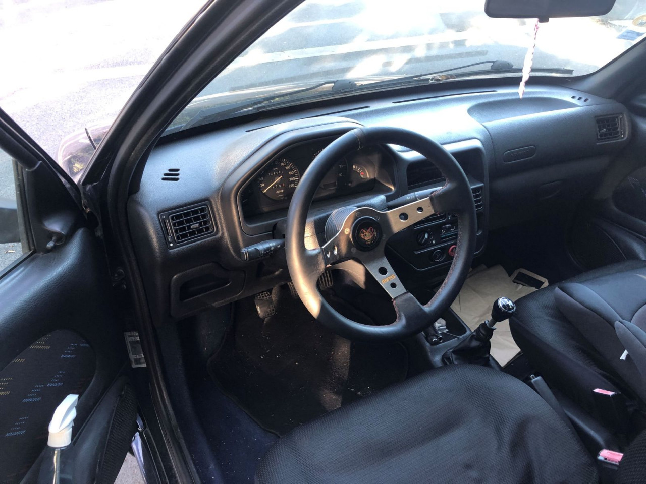

Commentaire: le RRS qui est un peu vieux
VolantR.jpg [ 247.12 Kio | Vu 83 fois ]
