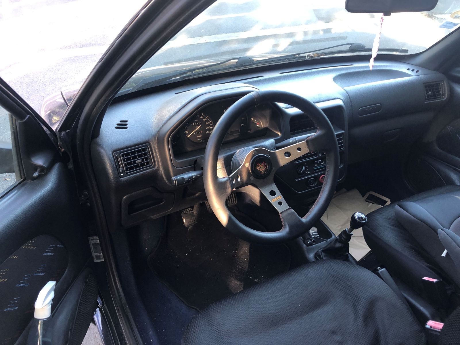

Commentaire: le RRS qui est un peu vieux
VolantR.jpg [ 247.12 Kio | Vu 2539 fois ]

J'aime bien l'intérieur tout noir, et aussi le bleu Mauritus pour la carrosserie (elle a besoin d'un polissage ta peinture?). Pour moi ce sont les Alizés sur cette configuration qui rendent le mieux avec un très léger rabaissement. Belle 106 :bien: .

L’intérieur n'est pas tout noir au contraire, j'ai trouvé un intérieur Color line avec une moquette bleue "New York". Je l'ai enlevée et installée dans la voiture. (Un vrai plaisir ha ha).
