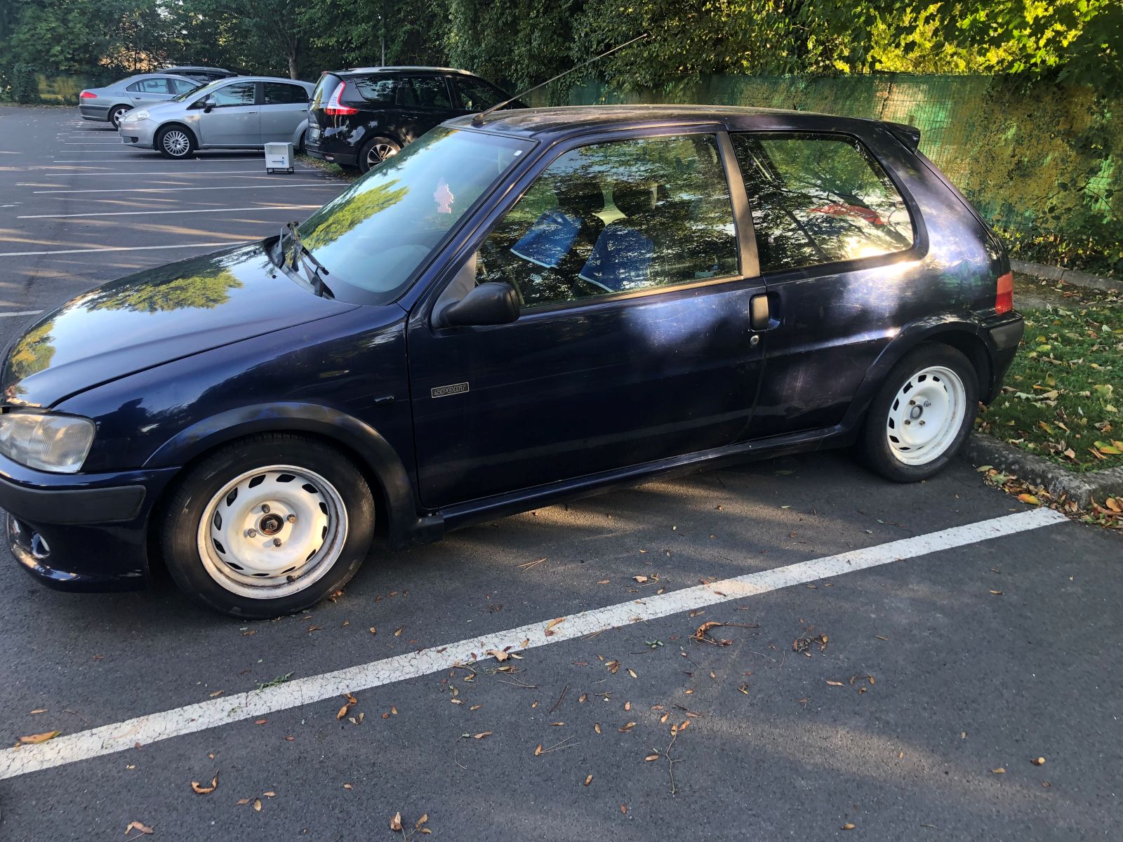

En voici quelques une:
Commentaire: la voiture de cote
Lateral_gaucheR.jpg [ 411.66 Kio | Vu 3129 fois ]
Commentaire: elle est belle ainsi mais y'a de la peinture a faire

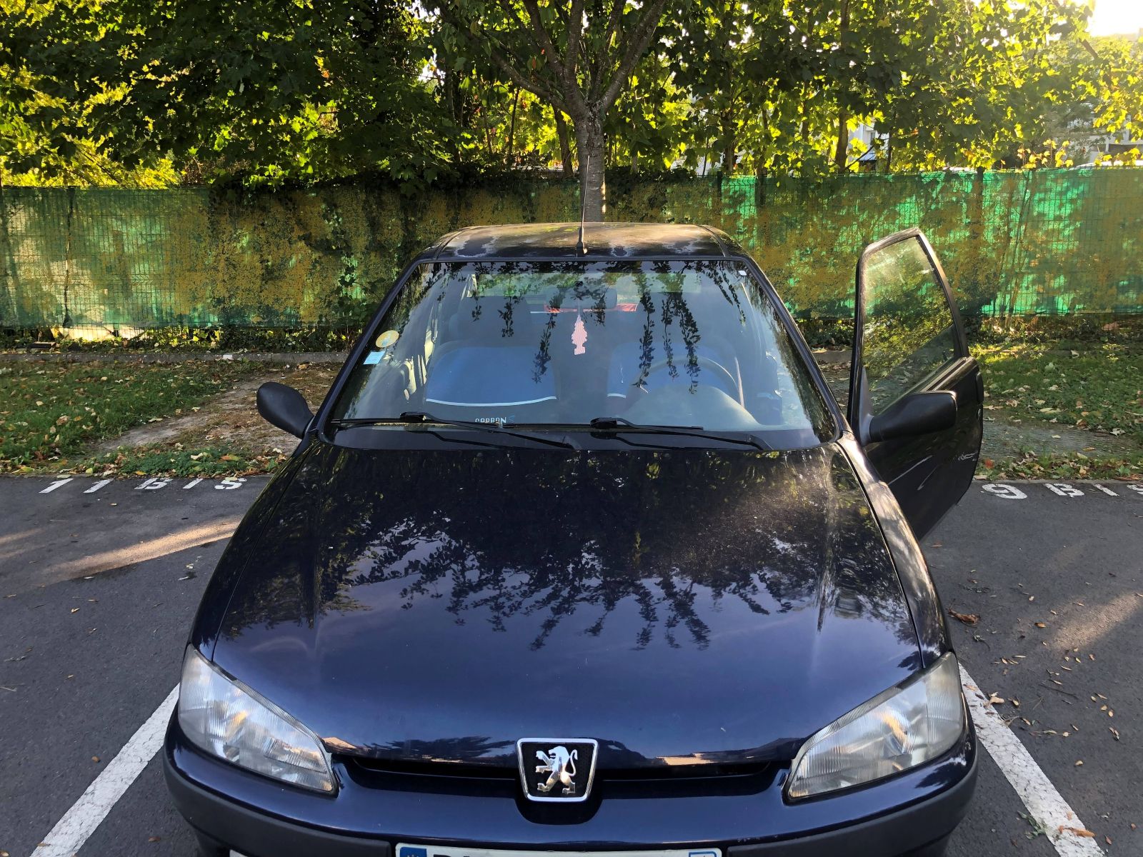

Avant_capot fermeR.jpg [ 456.31 Kio | Vu 3129 fois ]

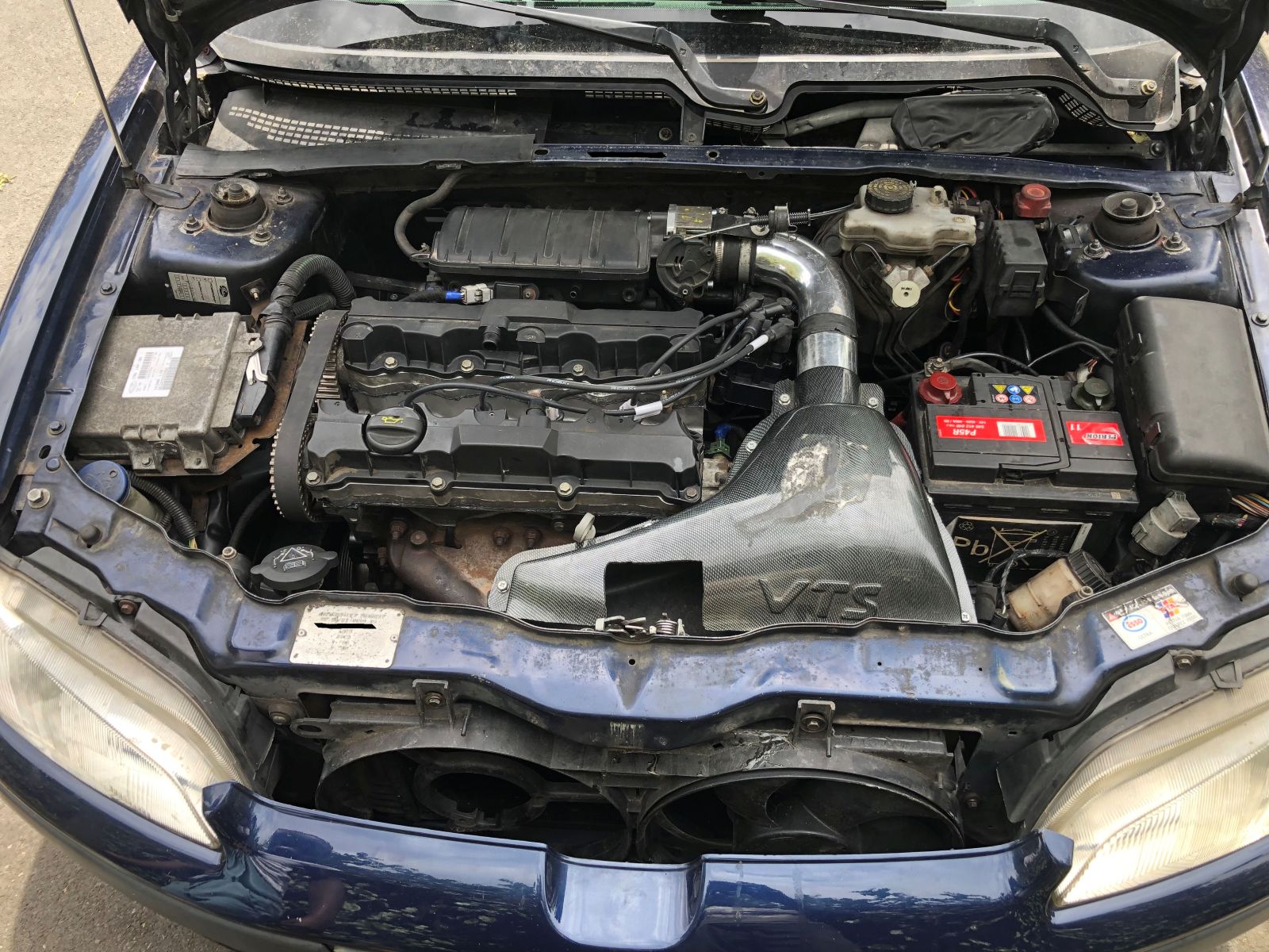

Commentaire: Et le swap
Capot ouvertR.jpg [ 381.54 Kio | Vu 3129 fois ]
