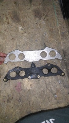

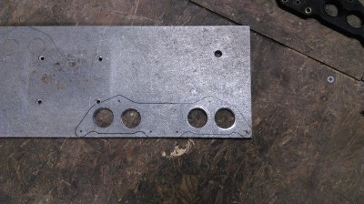

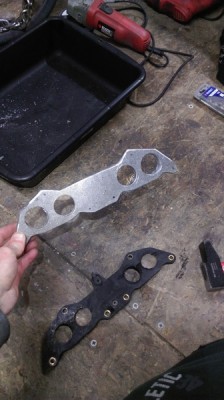

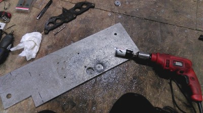

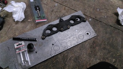

Platine 4pap,etape 1,la platine :
IMAG3338.jpg [ 210.24 Kio | Vu 4755 fois ]
IMAG3336.jpg [ 200.72 Kio | Vu 4755 fois ]
IMAG3335.jpg [ 352.16 Kio | Vu 4755 fois ]
IMAG3334.jpg [ 358.04 Kio | Vu 4755 fois ]
IMAG3333.jpg [ 363.17 Kio | Vu 4755 fois ]

bien parti
 Sujet du message: Re: pf47 gros 8s // changement train arriere
MessagePosté: Lundi 13 Novembre 2017 8:54
ouah trop bien la platine.
tu as pris une plaque de combien en épaisseur?

Merci krinix ;)
Il me faut du tube alu maintenant en diam 35 interieur, 38 exterieure, je sais pas ou trouver sa :bvoyons:
Jai prit une plaque de 1cm !!

wow avec 10mm ça risque pas de bouger :dentier:
Pour le tube tu dois pouvoir trouver ça chez un quincaillier ou fournisseur de métaux et profilés (en général je vais chez hyperacier vers chez moi).
Sinon je suis tombé là dessus http://www.ebay.fr/itm/TUBE-INOX-316-L- ... SwPhdVBwyQ
Edit : j'avais pas vu que tu cherchais de l'alu ! Comment tu vas le souder ? t'as un TIG en AC ?

mig ou tig, j'ai une bobine de fil alu pour mon mig jvai essayer ,
oui tube alu ;)

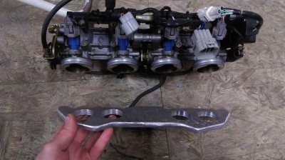

4pap preparation
IMAG3511.jpg [ 325.51 Kio | Vu 6584 fois ]
IMAG3341.jpg [ 311.45 Kio | Vu 6584 fois ]

Le 4 pap vient de quelle moto ? je ne l'ai pas retrouvé dans les pages prétendantes.

du superbe boulot, je voudrai savoir les modif a faire sur le calculateur ou capteur pour passer en 4 paps ?
de plus ton 4 paps provient de quelle machine ?
merci et encore félicitation :)
provenance zx6r 2003/2004
pour le capteur quand sa sera en cours je te MP ou je mettrai sur le forum ;)
zx6r 2004, 38mm idéal pour nos conduit en 35mm

moi j'ai des papillons de bmw k1100 diamètre 36 interieur, l'avantage c'est que les injos sont pas dessus, c'est vraiment que les papillons. mais le montage n'est pas pour tout de suite.
