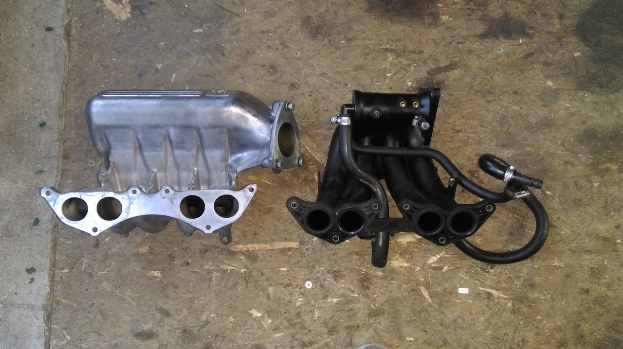

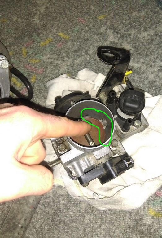

cette semaine c'est :
-modif silencieux pour diminuer le bruit
-remontage par d’écrantage de l'arrière ou découpe légère du châssis
-résoudre le problème de frein av (new mc,new mastervac)
-et si tout se passe bien admi de 1.3L rallye mercredi soir (au pire jeudi) :)
avec usinage du pap derrière pour lui retirer ses rebord interne et essayer de augmenter

En entrer de pap il y a 60mm venturisé (non le diametre du volet)
IMAG5784.jpg [ 325.12 Kio | Vu 2908 fois ]

Le rebord en entrer de pap,enorme de 5/6mm en hauteur
(rebord pour éviter les accoue de boite et ainsi souplesse de fonctionnement global,
rebord non racing a supprimer donc):

Différence entre l'origine et celui de rallye 1.3L:
IMAG5800.jpg [ 789.99 Kio | Vu 2880 fois ]
IMAG5801.jpg [ 286.43 Kio | Vu 2880 fois ]
IMAG5802.jpg [ 519.6 Kio | Vu 2880 fois ]

4/ et le pap ?
vue les problèmes de mesure dans mon com précédent en haut,
Si ceux qui mettent se plenum ne touche pas au pap, alors la c'est la cerise sur le gâteau ^^
se pap comme celui de xsi avec la grosse cale [icon_eek.gif] (cale pour limiter les accout de boite
et generer un agrement de fonctionnement moteur)
sur le volet est une bride en lui même [icon_exclaim.gif] ,et une bride pour le plenum de rallye [icon_exclaim.gif] ,explication :
[icon_arrow.gif] problème entre la bride et le plenum 2.5mm en haut et bas
[icon_arrow.gif] problème des rebords interne des deux coté du pap
[icon_arrow.gif] axe de volet a coupé comme jamnaster voir meme plus,
suprimmer une partie du coter de la tete de vis,comme les volet
de 4pap de moto, la vis se retrouve directement sur le volet [icon_lol.gif]
Encore des chevaux a gratter, mais encore une fois si votre config en a besoin,d'un point de vue racing,
si votre config en a pas besoin laisser le stock [icon_exclaim.gif]
* âpres voila mon avis perso les gars,depuis que j'ai cette pieces en mains,et que j'ai
pu la scrutés des yeux sous toutes ses formes et réfléchir dessus :D
com qui va dans la suite de ceux de jamnaster, et boost et agadou je pensent ils en conviendront ou meme si il y a de petites divergence me comprendront
si jamais ils passent par la.

Plenum 1.3 rallye V2, Modif volet pap 1.3l rally et mesure :
[icon_arrow.gif] le volet mesure 54.3mm [icon_exclaim.gif]
[icon_arrow.gif] modif de la fixation du volet histoire d'augmenter encore plus la section de passage :o|
IMAG5826.jpg [ 263.4 Kio | Vu 2808 fois ]

Plenum 1.3 rallye V3, Modif pap 1.3l rally et mesure :
c'est l'heure de faire chanter la dremel :ml:
(dremel en fin de life [icon_eek.gif] qu'il va faloir que je remplace par une machine avec cordon plus professionel au passage)
[icon_arrow.gif] entrer de pap en venturi 60mm donc
[icon_arrow.gif] volet en 54.3mm
[icon_arrow.gif] sortie de pap en 56.5mm
les deux énorme rebord en entré et sortie ont sauté au bout de 3h de dremel :o|
se pap preparé avec sa fixation preparé ,avec le plenum de ralloche,
jsui pressé de la suite sa sent les watt :pilote:
