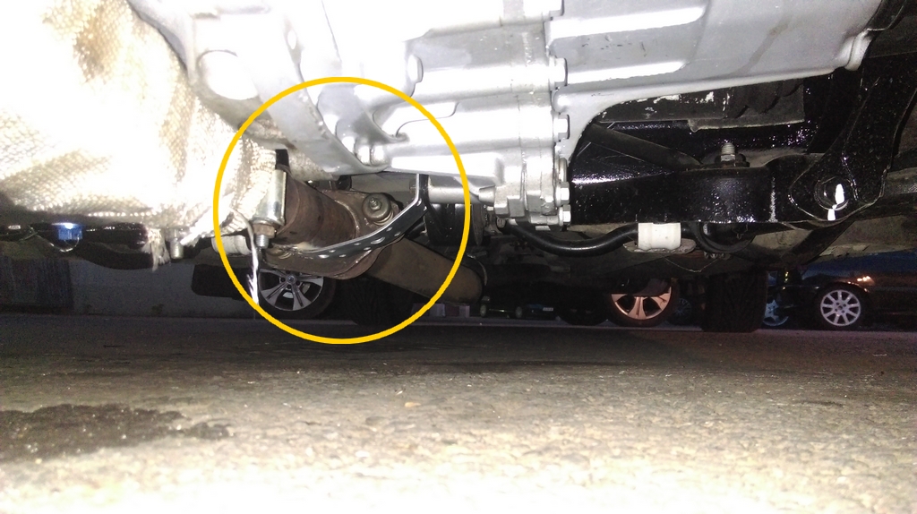

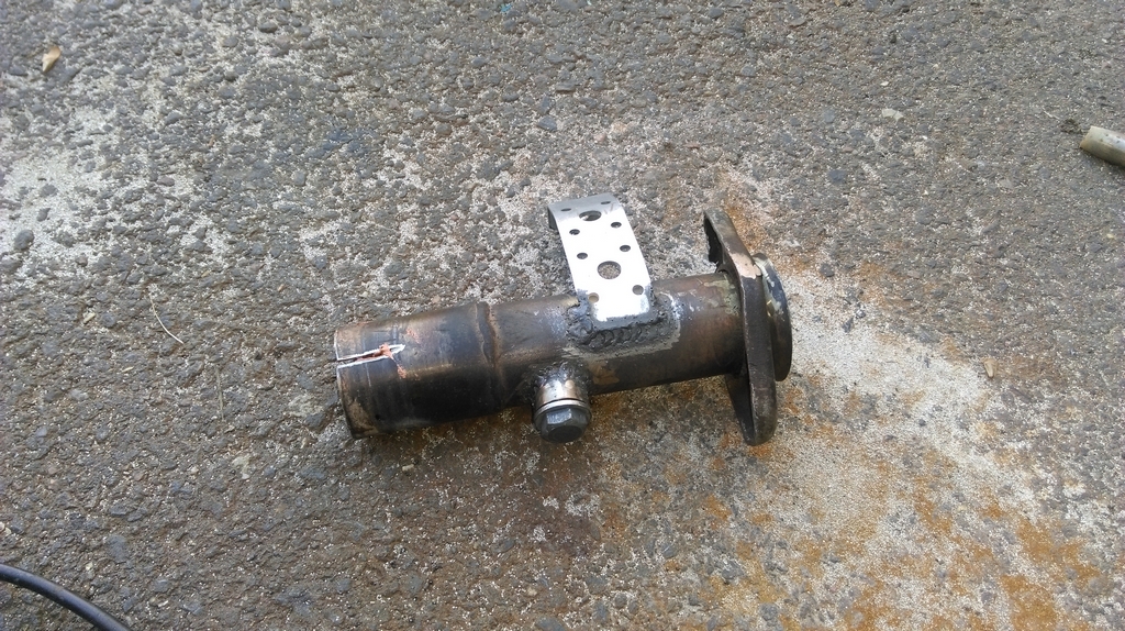

3/ j'ai fait une patte pour remplacer celle cassé du morceau final du RCracing 4-1,
car avec le RV , sa bouge trop,sa va casser.
Comme le collecteur sera complétement rigide avec le moteur ma tresse prendra le relaie
pour absorber les vibration
(photo a compléter car c'est pas fini)

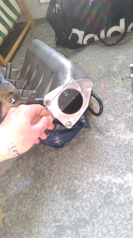

4/ j'ai retirer les fixation livrer d'origine avec les spal de radia,
car sa abime le radia voire le perce,j'ai fait deux patte supérieur avec un réglage
et 2 gros riselant en dessous proprement installer.
IMAG5762.jpg [ 329.99 Kio | Vu 2344 fois ]

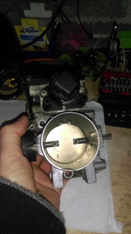

-et si tout se passe bien admi de 1.3L rallye mercredi soir (au pire jeudi) :)
avec usinage du pap derrière pour lui retirer ses rebord interne et essayer de augmenter

Suite, modif ligne echap :
- la patte du morceau de fin du RCracing 4-1 c'est finsih
- j'ai modifier la position de fixation de l'inter devil pour son attache châssis,
bizarrement inverser par rapport a l'inter d'origine,erreur de chez devil donc,
ou alors inter non fait pour une xsi et donc mito de l'ancien proprio.
IMAG5764.jpg [ 745.15 Kio | Vu 3012 fois ]
IMAG5777.jpg [ 430.52 Kio | Vu 3012 fois ]
IMAG5778.jpg [ 418.48 Kio | Vu 3012 fois ]

Suite xsi, le plenum de 1.3L rallye est la !
-1an 1/2 que j'en cherche un voir 2ans
(la plupart sur lbc sont déjà vendu mais les gars savent pas retirer une annonce :yeux: ,
ou alors sa répond jamais même si tu essaye 15fois, :yeux: bref....)
>jouy le moutier (95) > tours (37) > jouy le moutier en zx6r par Chartres N10 un enfer
J'ai déjà prit plusieurs fois cette route en smi, mais la le 80 avec zone de radar sur +50km en zx6r....
j'aurai encore mon derbi DRD unlimited monter full config en 85cc fonte, sa aurai été la même avec le confort,plein balle,sans pla--,
je me pose des question sur ma zx6r, la prochaine sera peut être un gros supermotar :brs:
IMAG5780.jpg [ 403.58 Kio | Vu 2951 fois ]
En entrer de plenum j'ai 60mm !
(usinage possible de 1mm de chaque coté se qui ferait du 62mm)
IMAG5781.jpg [ 290.02 Kio | Vu 2951 fois ]
En sortie culasse j'ai 36/37mm selon le moulage/demoulage alu
IMAG5782.jpg [ 231.26 Kio | Vu 2951 fois ]
Le raccord quand a lui pert 5mm pour tomber a 55mm...
il y a donc un rebord inférieure de 2.5mm de part en part de l'entrer du plenum .... :?
> raccord a usiner !
IMAG5783.jpg [ 311.16 Kio | Vu 2951 fois ]

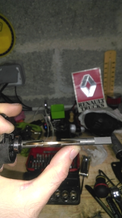

En entrer de pap il y a 60mm venturisé (non le diametre du volet)
IMAG5784.jpg [ 325.12 Kio | Vu 2951 fois ]
En sortie pap ont peut voir un rebord alu a usiner (rebord du pap en lui meme),
pour retomber sur du 55mm en sortie :
IMAG5785.jpg [ 404.29 Kio | Vu 2951 fois ]
Le rebord en entrer de pap,enorme de 5/6mm en hauteur
(rebord pour éviter les accoue de boite et ainsi souplesse de fonctionnement global,
rebord non racing a supprimer donc):
IMAG5787.jpg [ 383.07 Kio | Vu 2951 fois ]
La partie interne du plenum (chambre interne de tranquilisation ou resonateur si je me trompe pas de terme :bvoyons: )
le volume a strictement rien a voir avec celui d'origine des plenum en plastique.
La ont ai sur quelques choses qui est fait pour les haut régime, pour du gros passage d'air,
en aucun cas pour le couple a bas régime
En mesure extérieur approximative ont est sur du 10cm de Hauteur/10 cm de largeur et 30cm de longueur !
je vous laisse imaginer le volume interne.
C'est sur que si vous êtes stock et que vous mettez cette pipe d'admission, le gain sera pas celui escompter,
le gain a haut régime sera que de 2/3ch,la perte global de perf sera plus importe,surtout a cause de votre couple qui va s'envoler.
Par contre sur un gros 8S 1600cc comme le miens ou d'autre la sa va etre inintéressant :D :loving:
IMAG5789.jpg [ 467.27 Kio | Vu 2951 fois ]
IMAG5790.jpg [ 362.72 Kio | Vu 2951 fois ]

Plenum 1.3 rallye V2, Modif volet pap 1.3l rally et mesure :
[icon_arrow.gif] le volet mesure 54.3mm [icon_exclaim.gif]
[icon_arrow.gif] modif de la fixation du volet histoire d'augmenter encore plus la section de passage :o|
IMAG5826.jpg [ 263.4 Kio | Vu 2851 fois ]
IMAG5825.jpg [ 264.38 Kio | Vu 2851 fois ]
IMAG5823.jpg [ 243.76 Kio | Vu 2851 fois ]
IMAG5820.jpg [ 225.89 Kio | Vu 2851 fois ]
IMAG5818.jpg [ 195.27 Kio | Vu 2851 fois ]
IMAG5816.jpg [ 248.7 Kio | Vu 2851 fois ]

Plenum 1.3 rallye V3, Modif pap 1.3l rally et mesure :
c'est l'heure de faire chanter la dremel :ml:
(dremel en fin de life [icon_eek.gif] qu'il va faloir que je remplace par une machine avec cordon plus professionel au passage)
[icon_arrow.gif] entrer de pap en venturi 60mm donc
[icon_arrow.gif] volet en 54.3mm
[icon_arrow.gif] sortie de pap en 56.5mm
les deux énorme rebord en entré et sortie ont sauté au bout de 3h de dremel :o|
se pap preparé avec sa fixation preparé ,avec le plenum de ralloche,
jsui pressé de la suite sa sent les watt :pilote:
IMAG5831.jpg [ 519.64 Kio | Vu 2815 fois ]
IMAG5837.jpg [ 288.48 Kio | Vu 2815 fois ]
IMAG5838.jpg [ 272.09 Kio | Vu 2815 fois ]
IMAG5839.jpg [ 280.65 Kio | Vu 2815 fois ]
IMAG5840.jpg [ 285.55 Kio | Vu 2815 fois ]
IMAG5841.jpg [ 269.8 Kio | Vu 2815 fois ]
IMAG5843.jpg [ 319.39 Kio | Vu 2815 fois ]
