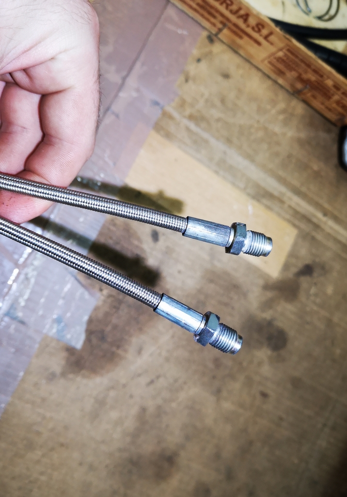

J'ai un problème avec les durite BFgoodridge, soit c'est moi qui les serre trop,
soit l'acier des têtes de serrage est trop tendre ... :?
déjà quelles sont trop courte et pour finir elles plies trop facilement ....
donc en clair c'est de la merde :o|
Donc la j'en ai une de bloquer dans un étrier,
si je chauffe, je vais faire fondre la
gaine interne en plastique ou circule le LDF...
(outillage facom utilisé,idem la clé a tuyauté...)
Voyez :
DSC05940.JPG [ 848.03 Kio | Vu 2329 fois ]
IMG_20190712_064528.jpg [ 254.72 Kio | Vu 2329 fois ]
IMG_20190712_064549.jpg [ 263.34 Kio | Vu 2329 fois ]

bizarre tes empreintes qui foirent.. j'utilise une clé à tuyauter et pas de soucis pour moi !
T'es trop costaud, tu serres trop :lolbis:
 Sujet du message: Re: [PF47]8spowa ~ peinture etrier 283mm / probleme durite a
MessagePosté: Mardi 16 Juillet 2019 2:06
Messages: 5112
je pense que j'ai trop serré, car mes deux clé facom se tordait,
mais l'acier des têtes doit être de la merde de recyclage aussi :bbah:

Suite xsi,
J'ai réussi a desserré la durite de frein,
pointeau/masse
IMG_20190721_215258.jpg [ 484.63 Kio | Vu 2728 fois ]
IMG_20190721_215211.jpg [ 973.56 Kio | Vu 2728 fois ]
IMG_20190721_215230.jpg [ 715.42 Kio | Vu 2728 fois ]
j'ai "refait" les têtes, du coup c'est plus du 13 mais du 12 maintenant seul solution
pour retrouver quelques chose de propre,sans avoir a les ouvrir et a changer les têtes,
se qui les aurait raccourcit encore plus déjà qu'il leurs manquent 5/6cm
IMG_20190722_002411.jpg [ 488.71 Kio | Vu 2728 fois ]
