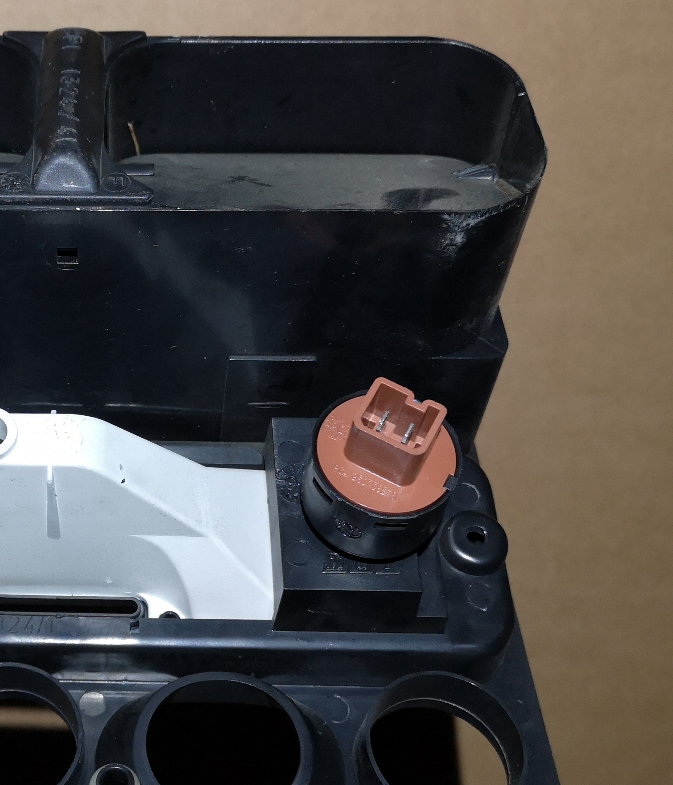

2: J'ai plus de ventilation habitacle et j'entends un bruit anormal derrière la boîte à gants dès que je mets le contact. Est-ce justement la ventilation à cet endroit ?
Oui le moteur de ventilation est là derrière la boite à gans.
Le contact de quoi ? le moteur de ventilation (pulseur d'air) ou le contact du neiman ?

Et je voulais dire quand je mets le contact du neiman. Donc c'est sûrement le ventilateur que j'entends, il a un souci !
Hum, effectivement c'est bizarre.
Un relais peut être qui commence à déconner ?!?
Il fonctionnent bien sur ces 4 vitesse ?

Déjà le fil qui ne va pas au pulseur: je me suis dit qu'il doit être lié à la clim alors j'ai rebranché le bordel de la clim et le pulseur tourne !
IMG_20250708_111936.jpg [ 183.06 Kio | Vu 1317 fois ]
Décidément, cette idée de retirer la clim était bien plus compliquée que je pensais alors je vais tout remettre en place et en service ! Par contre j'ai toujours un bruit derrière le pulseur. En regardant le shéma électrique de la RTA (qui n'est pas le bon) je me dis que c'est peut-être le "motoréducteur volet d'entrée d'air" du système de climatisation... Je verrai si je l'entends encore après avoir tout remonté.
Pour la DA: oui PF47 j'avais changé les charbons et nettoyé+repeint le moteur. Du coup j'ai testé le truc de l'ampoule et celle-ci est toujours allumée que la DA tourne ou pas... J'ai aussi mesuré au multimètre et la pompe reçoit toujours du 14V. Pour mieux voir si la pompe tourne ou pas (avec les roues en l'air ça se sent pas bien au volant) j'ai retiré le petit cache à l'extrémité du moteur, pour voir l'axe central. Et en touchant l'axe du bout du doigt le moteur s'est lancé ! J'ai refait plusieurs fois l'expérience et à chaque fois le moteur se lance avec une petit touche sur l'axe ! Bizarre, mais le problème semble bien venir de ce moteur alors je vais le redémonter...
Un fil se balade jamais seul.
Y'a effectivement quelque chose qui à toujours tendance à déconner/ s'user de se côter là.
