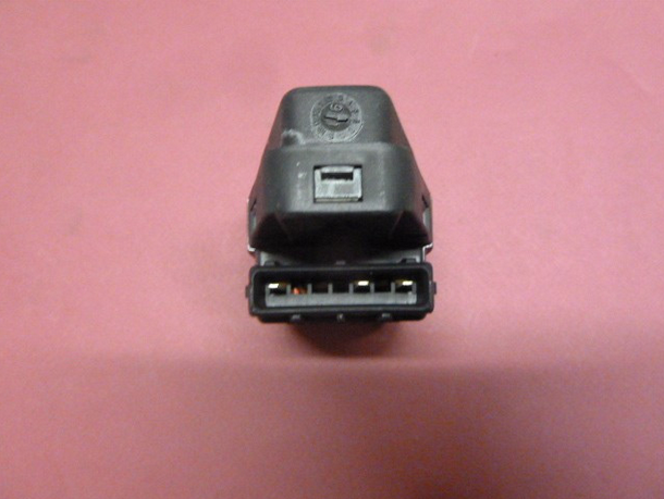

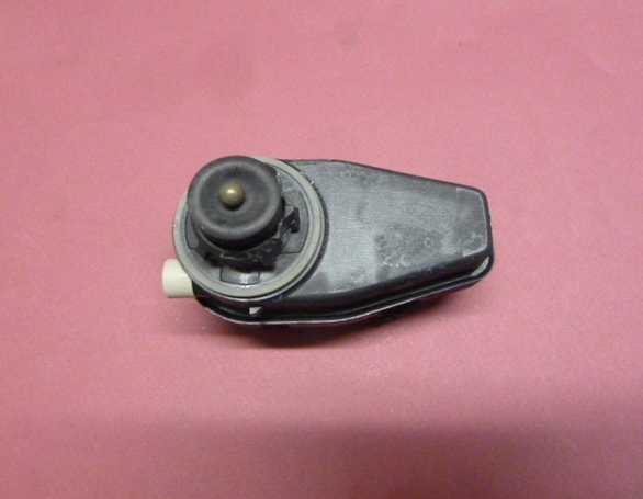

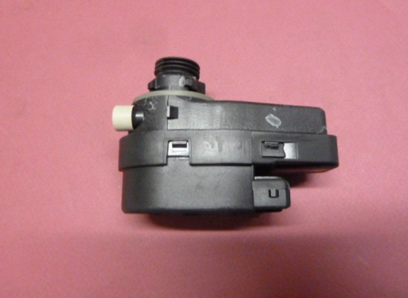

Tu as sur ta XSI les petits moteur électrique de feux avant ??
C'est trés trés rare sa en phase1, comme l'abr ^^ :loving:
En plus le faisceau est encore spécifique pour cela.
